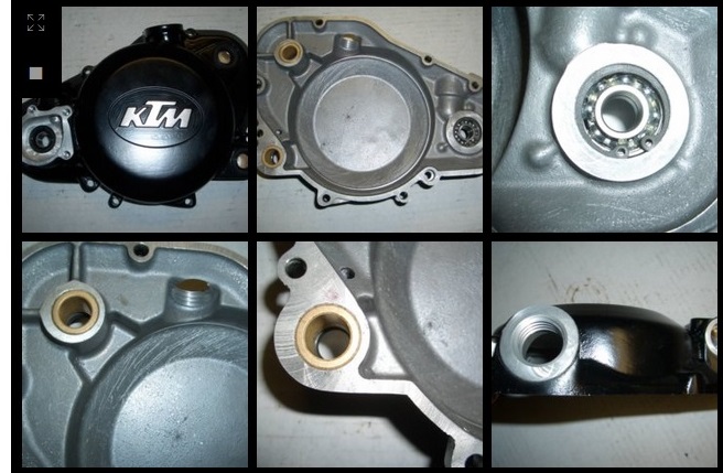

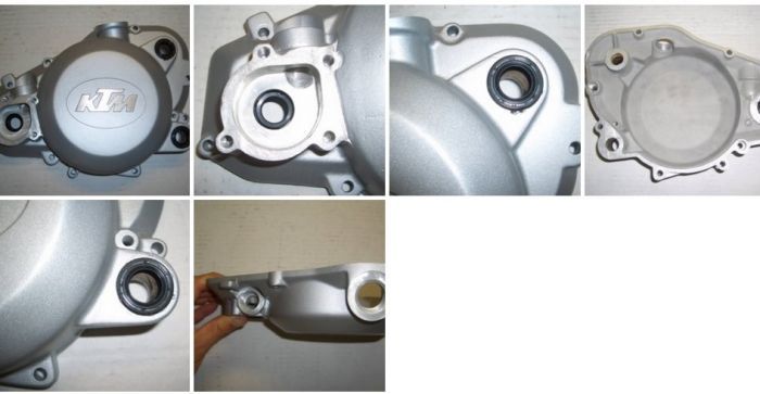

Réponse en images
1ere génération
Carter embrayage ktm gs 250 1984
2 éme génération

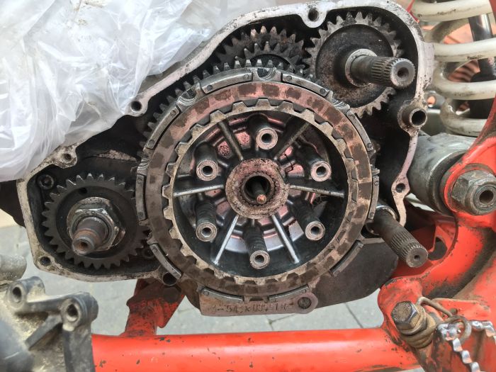

Non justement c'est pas les mêmes
Mets une photo de la queue de ton vilebrequin
Il y a eu deux types de montage du rouet de pompe
Rouet avec circlip  en bout de vilo
Puis après
Montage avec un arbre sur roulement et entrainement tenon mortaise

Voilà une photo
Et pour répondre c est un carter Autrichien d’occasion

Salut les jeunes
Je les avais postés sur un autre post que je ne retrouve plus.
Ils étaient en vente sur MOTO .IT il y a quelques temps.
Pour notre copain le bon carter c'est celui couleur alu, l'autre le noir c'est la deuxième version de pompe à eau.
Une seule solution, s'il n'y a rien chez André c'est d'aller là;
