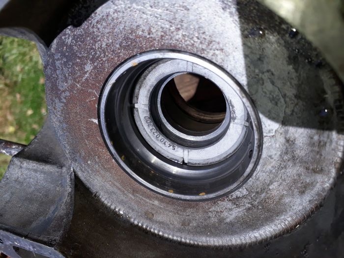

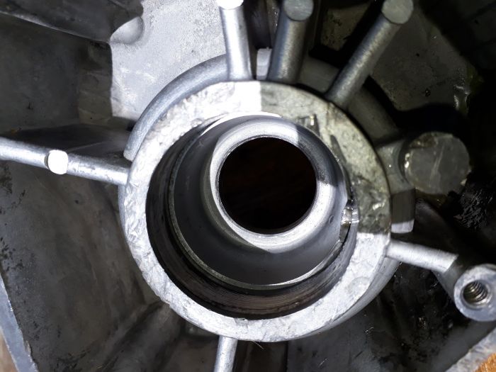

Salut,
Quelqu'un peut me dire comment extraire le logement du roulement de vilebrequin côté embrayage ?
J'ai pu arracher le premier petit roulement, mais le grand est pris contre une espèce de cylindre/moyeu qui semble bloqué.
Aucune prise à part quatre minuscules encoches (voir photos).

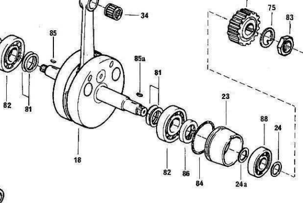

Je vous mets aussi l'éclaté.
Grrrr c'est le dernier qui me résiste !

Sur le schéma il y des stries
Sur la photo quatre plats à 90°
Mais je veux bien voir la pièce démontée.

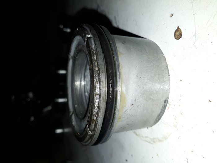

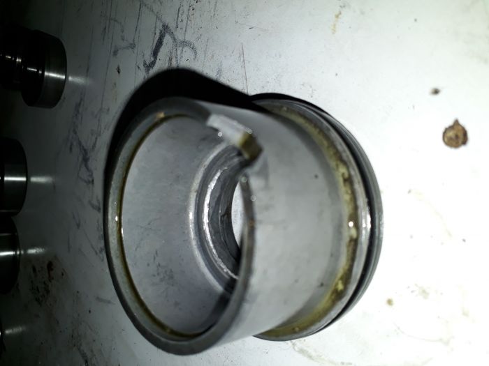

Et voilà !
GS 77 - Extraire roulement vilo côté embrayage
