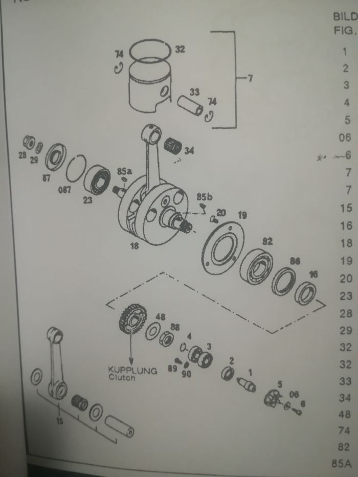

Salut l équipe de nouveau problème sur ma gs 240 de 89
Moto tournée très bien laisser 2 3 mois sans tournée sans huile sans eau, je remet de l huile de boîte et de l eau la moto faisait de la grosse fumée qu'elle ne faisait pas avant du coup je redemonte je change joint spi de vilebrequin et de pompe à eau je fait pour redémarrer la moto Paf l allumage qui ce décale tout seul comme par magie, je le recale la moto redemarre mais toujours grosse fumée et mauvaise odeur et des gros retour, savez vous d'où cela pourrez venir ? Sans être méchant c est la 2 ème que j ai de 89 est j'ai que des merde alors que tout est neuf

Tu as fait la moitie du chemin
Quand tu fais le spy, par principe tu fais le torique derrière la douille.
C'est quoi l'odeur ???????

Il y a un joints torique ? Je ne savait pas faut que je regarde où il ce trouve sur la doc, une sale odeur d huile brûler mais forte comme odeur et vraiment pas pechu limite une 50

Il ce trouve où le joint torique ?

Le torique en théorie est derrière la bague 16 et vient s’appuyer sur la cage interne du roulement.
Hors, sur cette vue éclatée, point de torique. Bizarre.

J'ai pas le souvenir d avoir une bague qui ce démonte sur le vilebrequin, je vais recommander ça et voir ça à tout hasard est ce que tu connaît les côté du joint torique que je le commande en même temps ?

Sur la douille rep 16, regarde s'il y a un chanfrein sur le diamètre intérieur
Posté le 19-07-2019, à 19:09
S'il n'y a pas de chanfrein
Ta transmission primaire est correctement resserrée????
Et ou au pire le joint de carter central qui a lâché.

Peut être trop enfoncer le joint spi j'ai pas encores démonter
