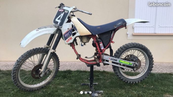

Ma première restauration étant en attente de pièces, (cagiva 125 wmx 1988 que vous pouvez voir ici http://www.srcf.fr/forum/t8805-Cagiva-1988.html
Je me décide d d'attaquer la katoche que j'ai trouvé il y a quelques mois sur le Boncoin à un prix complètement déresonable pour l'état... 700€ 🤬  mais la version mx ce fait bien trop rare, alors j'ai craqué 😳
Voici la base de départ

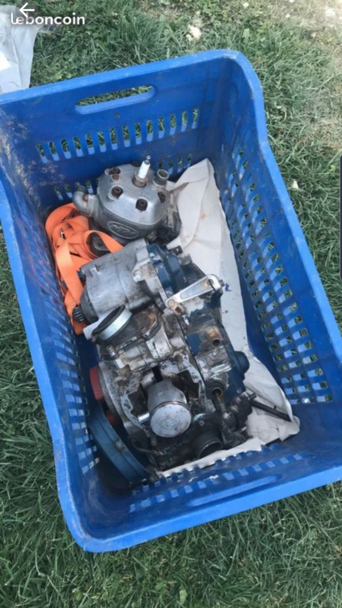

Le gros du travail sera ici
Sur le moteur dans un panier à salade  :cry:
KTM 125 MX 1988

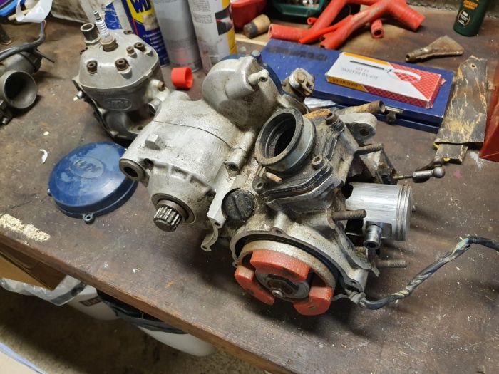

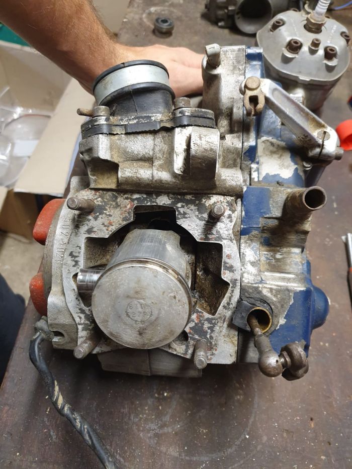

J'attaque en premier le moteur, autant se le dire tout de suite, l'ancien propriétaire n'était pas un AS de la mécanique
Il n'a même pas réussi à monter le pistons
KTM 125 MX 1988
KTM 125 MX 1988

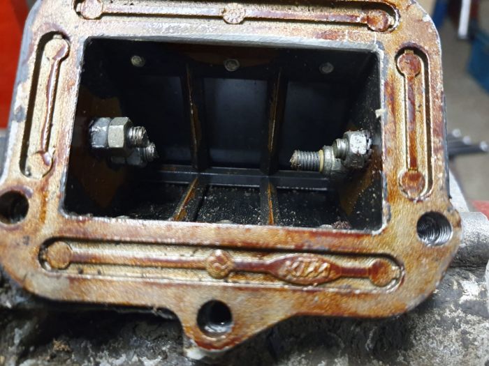

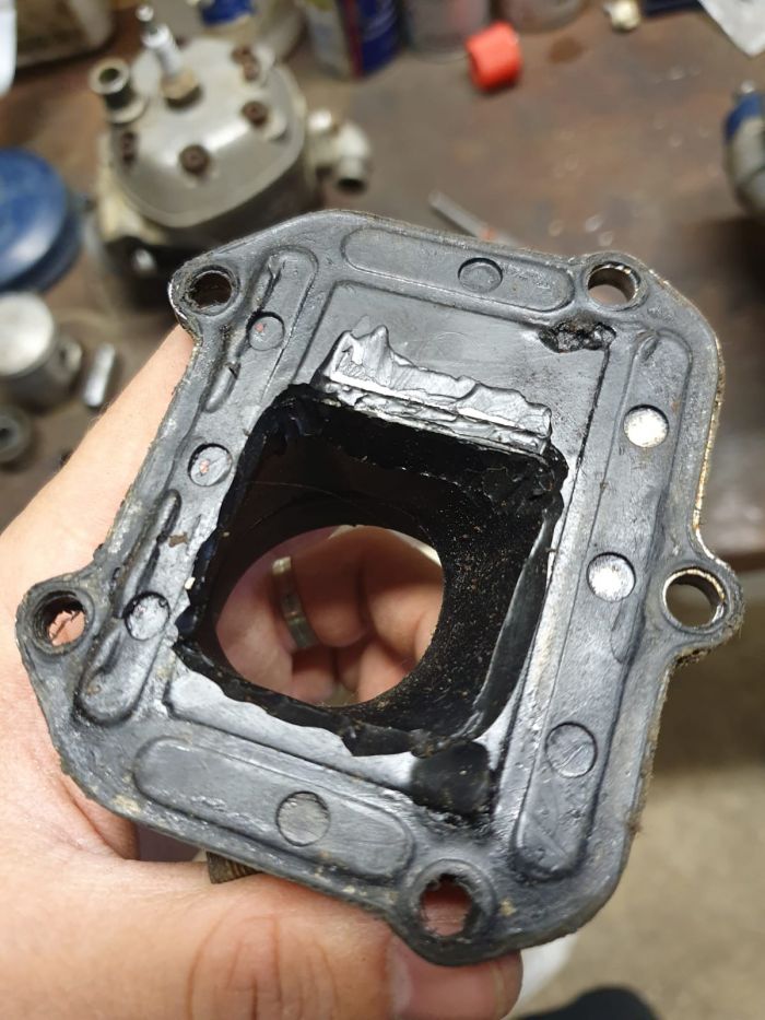

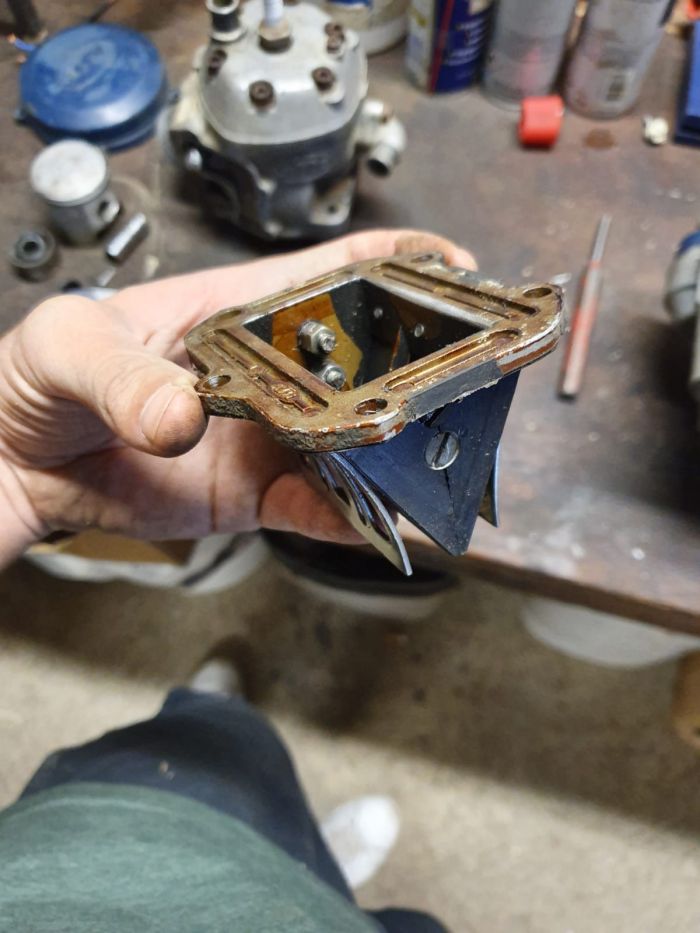

Grosse interrogation sur ces 4 visses dans la boite a clapets
KTM 125 MX 1988
KTM 125 MX 1988

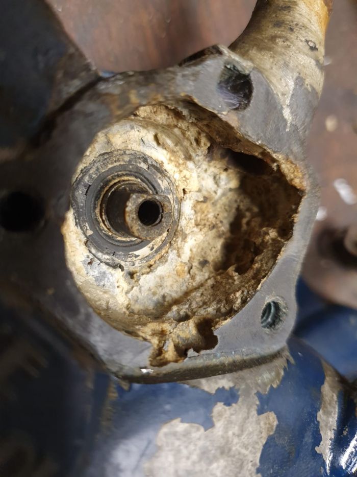

Et ici des gros coup de cuteur ici  😡
KTM 125 MX 1988

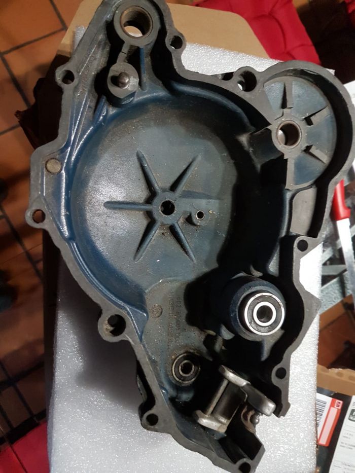

Sans surprise le carter embrayage est complètement bouffé
Ca va être compliqué d'en trouver un en bonne état!! Je cherche sur les modèles 89 également!! Ou alors le faire réparer!!  :cry:

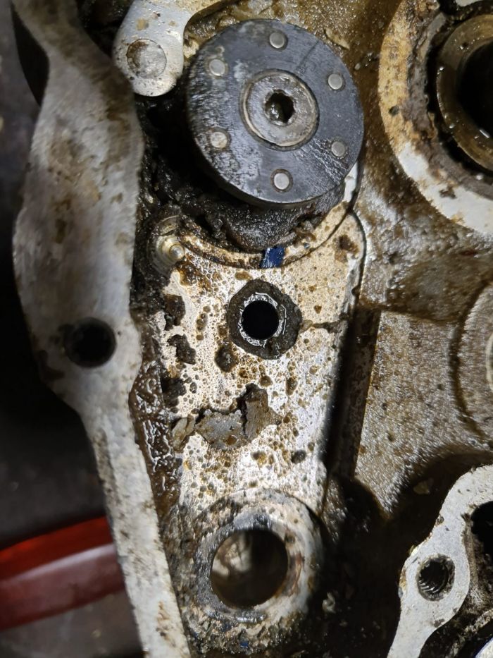

Et un joli trou dans le carter centre gauche!! Heuresement j'en ai trouvé sur le
Bon coin

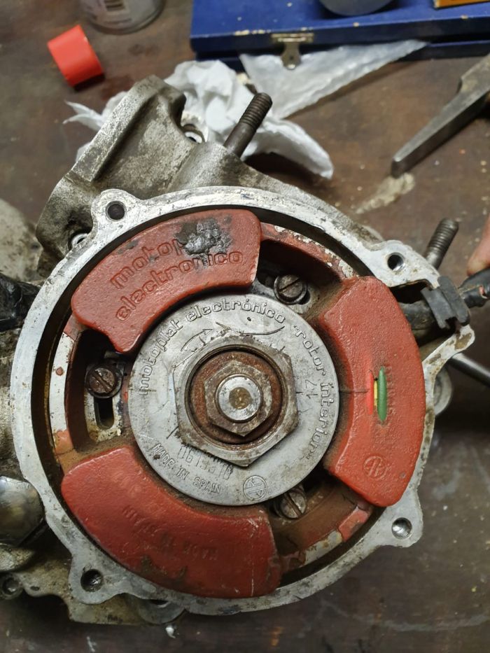

Et la grosse question sur l'allumage avec ces deux jolies fils... a changer ou pas

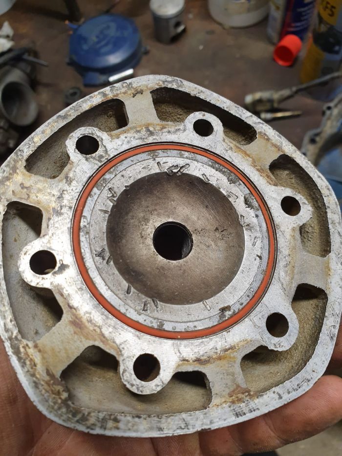

Le cylindre est en tres bon état mais interrogation sur le dôme qui a des jolies impacts
KTM 125 MX 1988

Salut, je restaure un peu près le même modèle mais en 250
Pour la carter de pompe à eau et embrayage, tu  peux nettoyer tout ça avec une dremel, poser proprement de la pâte epoxy, puis pour finir mettre la peinture époxy qu’il y a sur le site restom (la orange)

Posté le 15-08-2019, à 20:19
J’ai mis la loctite 3455 qui va très bien si tu remets une peinture au dessus comme la restom

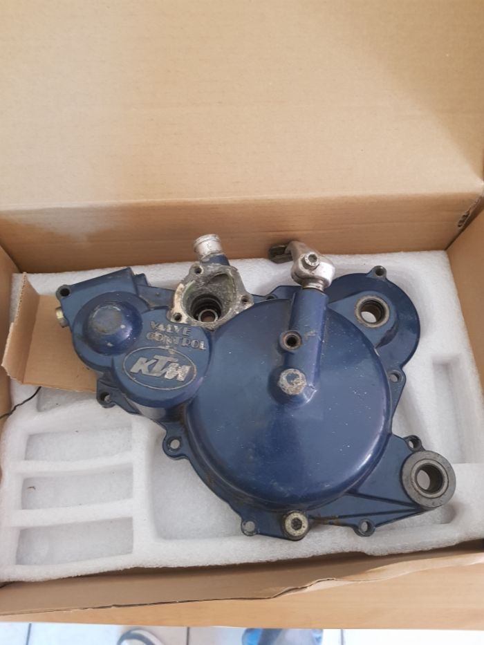

Posté le 10-02-2020, à 22:21
Un peu de news!! J'ai passé beaucoup de temps sur ma Cagiva, elle est quasi finie ma belle Italienne!! Donc je reprends l'Autrichienne  😎

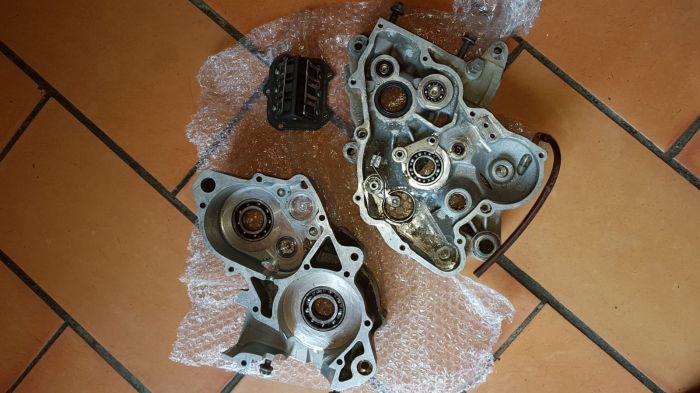

J'ai trouvé un carter en bien meilleur état que le mien!! Je vais pouvoir reprendre le taff sur le moteur quand le travail m'en donnera le temps  :cry:
KTM 125 MX 1988
KTM 125 MX 1988
Posté le 10-02-2020, à 22:29
Egalement les 2 carters centraux pas percé et en bon état général et la boite a clapet
KTM 125 MX 1988

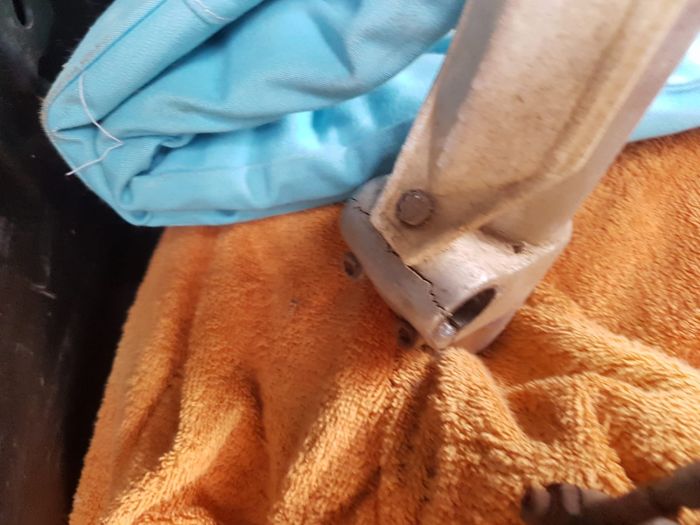

En 88 la fourche c'est bien la démesure tous les modèle du 125 au 600 mx ?
Mon pied de fourche est cassé sur sur la mienne et j ai trouvé une de 600 !! C est bien identique  🤭

Le pied de fourche peut se démonter. Et c'est effectivement les deux même, 125 ou 600.

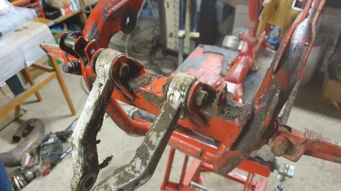

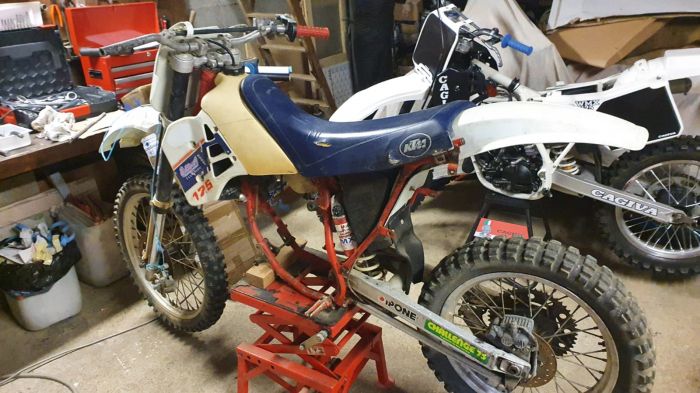

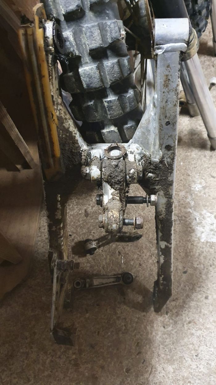

J'ai repris le travail sur la KT

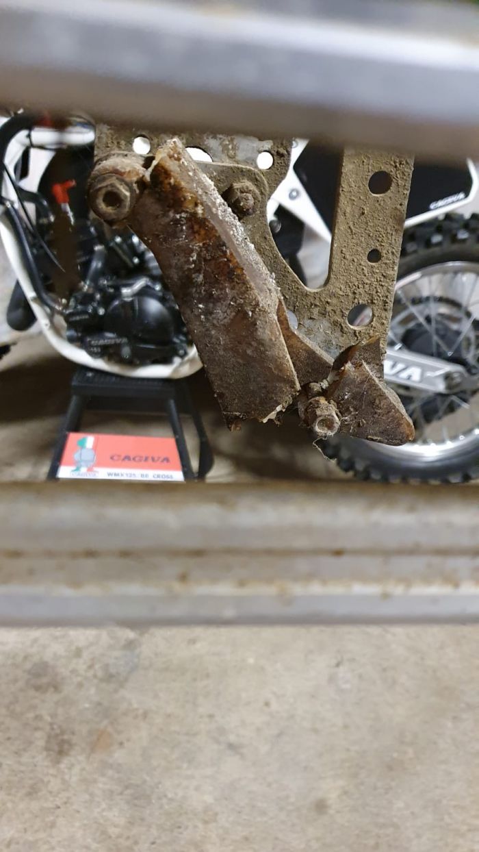

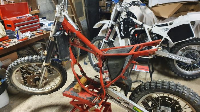

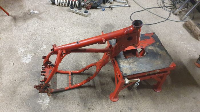

Partie Cycle .... une catastrophe  😡
90% des vis on cassé au démontage, elle a dû dormir de longue année dehors  🤬

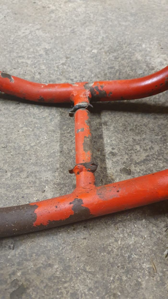

En prime les pates de fixations moteur sur cadre sont cassé, y a de la soudure à faire !!

Et cassé

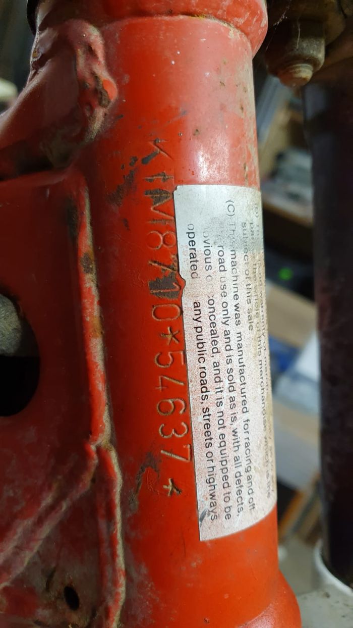

Étiquette d origine ?!

Maintenant c est contrôle de toutes les pièces, nettoyage de beaucoup de pièces au vaporblasting pour leurs redonner vient
Sablage du cadre, peinture epoxy pour retrouver la couleur d'origine

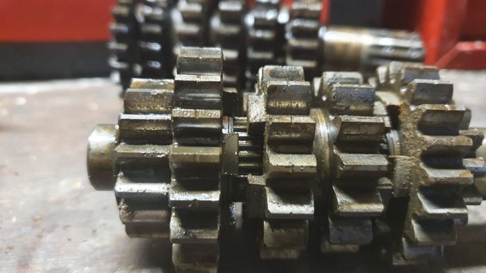

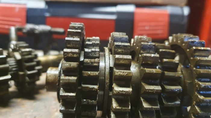

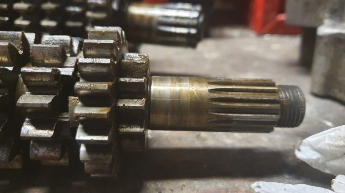

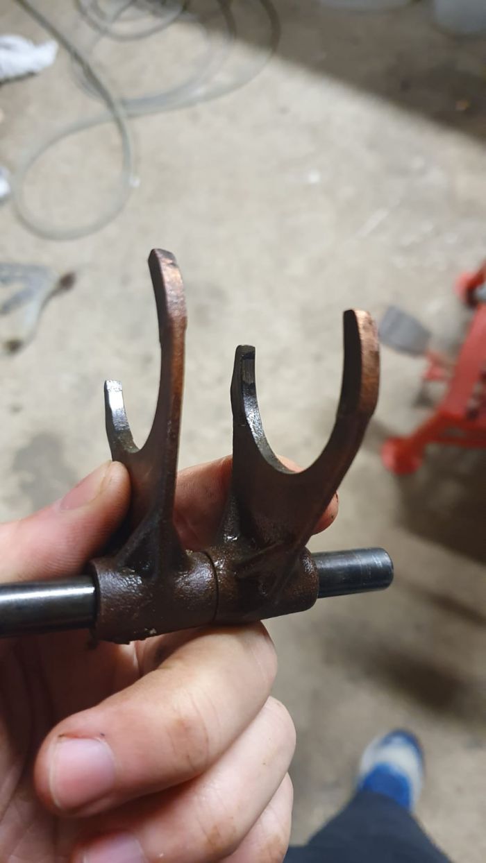

Besoin de votre aide pour la boite de vitesse, je suis pas un spécialiste du bas moteur,
Que pensez vous de l'état des pignons de boites et des fourchettes ?
J ai l'impression qu'ils sont bon a par le fait d avoir une espèce de boue dans le bas moteur, j'ai l'impression que cette moto n'a pas beaucoup roulé en 30ans ?!
Je pense que je vais juste faire une bielle neuve, et piston neuf si toute la boite est ok !!
KTM 125 MX 1988
KTM 125 MX 1988
KTM 125 MX 1988
KTM 125 MX 1988
Posté le 16-03-2020, à 17:26
Salut Maxgabo,
je ne suis pas un pro mais cela semble effectivement pas mal. Les dents ne sont pas abimées.
Par contre c'est dommage d'avoir ouvert le moteur en deux et de ne pas changer les roulements et joint spi de vilo surtout si la moto n'a pas tourné depuis longtemps.
Les joints spi risquent d'être desséchés et de ne plus assurer l'étanchéité ou laisser passer un peu d'air qui perturbera ta carburation.
Enfin c'est mon avis. Un pro confirmera peut-être.
A+
Marco
Posté le 16-03-2020, à 19:39
Marco50 a écrit :
Salut Maxgabo,
A+
Marco
Bien vu Marco
Je vais également faire ça  👍
Merci pour la remarque
