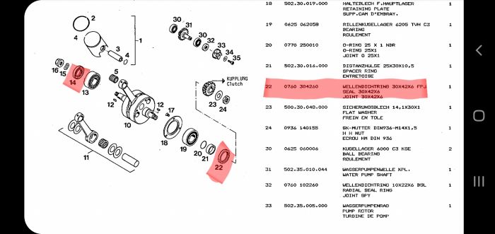

Marco,

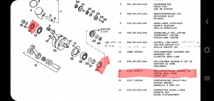

On est bien d'accord, c est ce que j'ai surligné ?!

Salut MaxGabo,
ça me fait peur de passer pour un expert que je ne suis pas. 😳
Nos amis du site vont confirmer mais oui je pense que c'est bien cela.
Lorsque j'ai restauré mon IT200 qui n'avait pas tourné depuis 5 ans ils étaient tout secs, ils partaient en lambeaux. Après les avoir remontés et terminer la restauration je n'ai jamais réussi à régler mon moteur.
Je l'ai porté chez le mécano qui a détecté un pincement d'un des joints qui laissait passer de l'air et perturbait la carburation.
Pourquoi pas, à nouveau je ne suis pas un expert. Mais quand il a été changé à nouveau la moto a parfaitement fonctionné donc....attention lors du remontage du vilebrequin de ne pas abimer ces joints, cela semble possible.

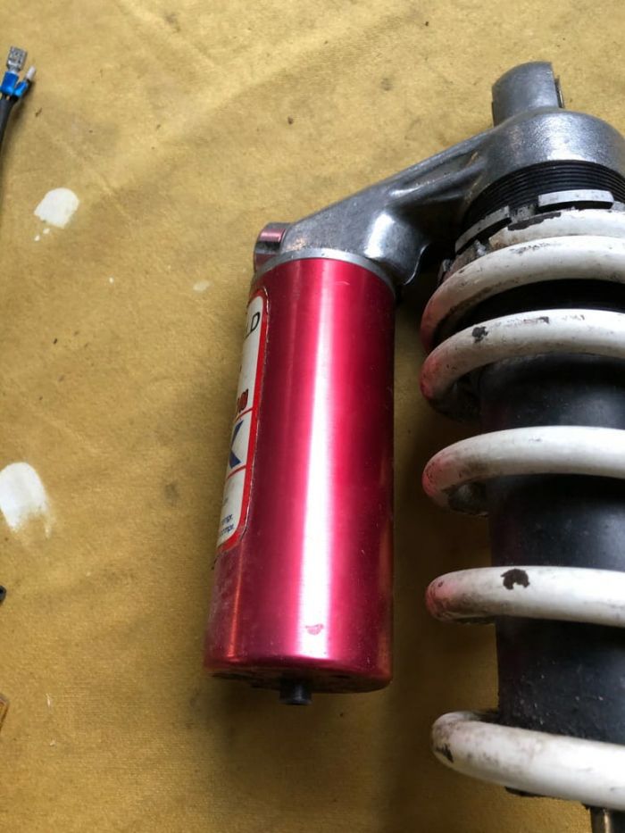

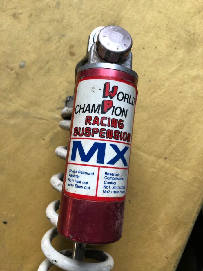

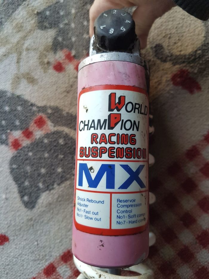

Mauvaise nouvelle aujourd'hui, a vouloir décoller la crasse sur l'amortisseur dans un produit un peut trop puissant, la bombonne a perdu toute sa couleur  🤬  😡  :cry:  :cry:  :cry:
KTM 125 MX 1988
KTM 125 MX 1988
Et ça n'a passé que 2 minutes dans le produit
Du coup je suis a la recherche d'une bombonne avec sa couleur d'origine, si quelqu'un a ça en stock, je suis très preneur  😳

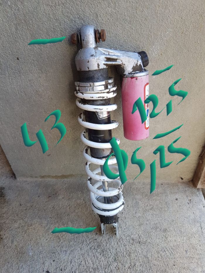

J’ai ça
Le fait que la méduse ait survécu depuis plus de 650 millions d’années alors qu’elle ne possède pas de cerveau est une bonne nouvelle pour les consMoto(s) : Ktm 250 gs 86 Ktm 250 mx 86 ktm 250 mxc 86

salut ceux de defdef sont bien  les 88, moi j'avais fais refaire ce modéle par hervé Roccia :
KTM 125 MX 1988

Defdef a écrit :
KTM 125 MX 1988
J’ai ça
celui de droit peux éventuellement m’intéresser, c'est des origine d’époque ou des refabrication ?
KTM 125 MX 1988
on dirait le sticker du WP des cagiva de 88

J'ai trouvé un amortisseur de 85 sur le bon coin, c est la même bombonne et elle est comme neuve, je vais inverser les bombonnes n'y vu n'y connu  👍  😄

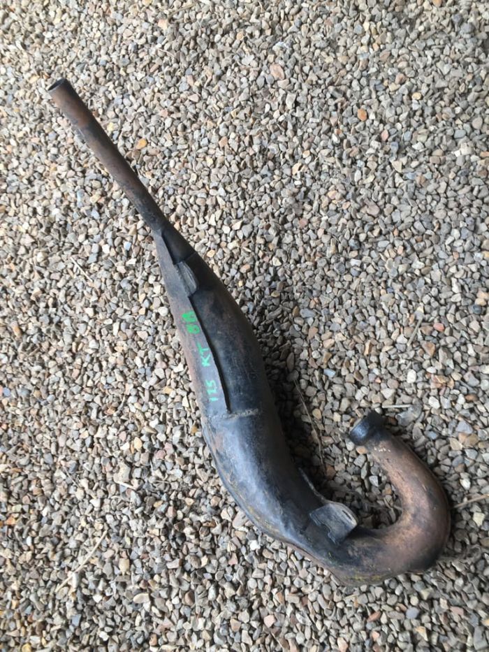

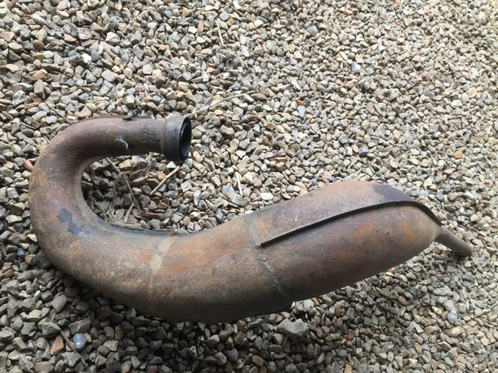

effectivement, les clés pour démonter la bonbonne est rare... mais j'ai trouvé un de 85 avec la bonbonne en parfait état je l'attends!! j'ai également trouvé un pot cross d'origine pour remplacer le SPES tout dégeu!! j'aurai juste à sabler regonfler et repeindre

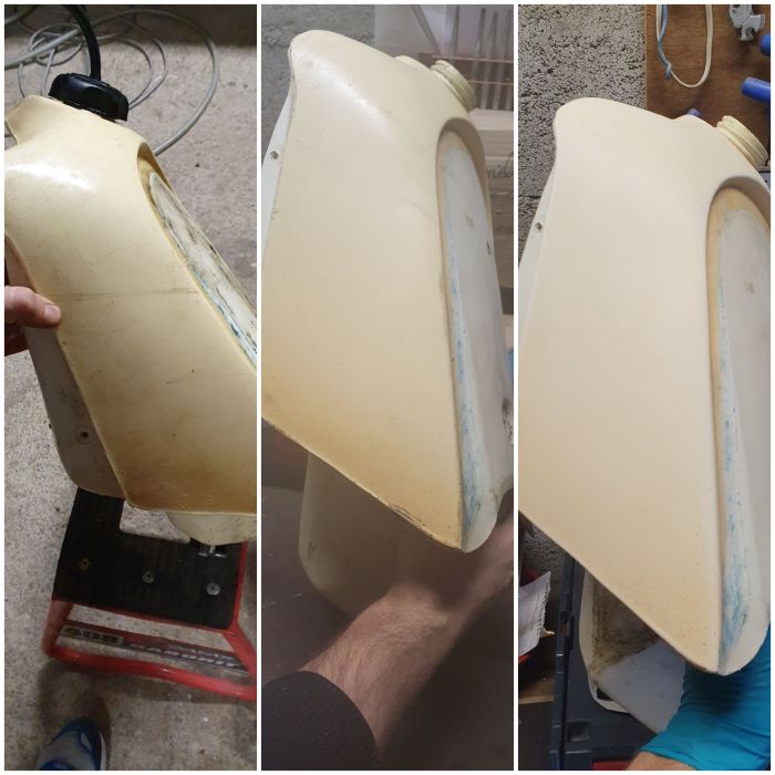

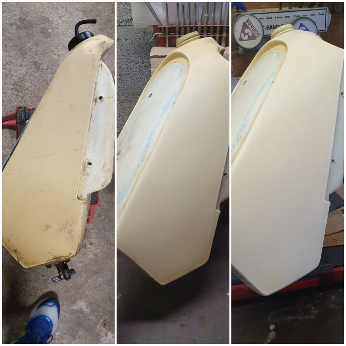

Comment as tu restauré ton réservoir ?
Merci d’avance
Posté le 24-03-2020, à 22:21
Hello hello
C'est pas encore fini il manque encore un peu de travail pour le finir
Commence par faire tremper le reservoir dans une grande quantité de trichloréthylène entre 30min et 1h
Après c'est parti pour le ponçage à la main et a l eau
J'ai commencé avec du 160 pour enlever les grosses rayures et après 300 360 400 600 800 1000 2000 3000 et 5000 pour finir puis polissage
C'est long mais le résultat vaut l'effort fourni
Et cette technique est valable pour tous les plastiques, j'ai fais la même choses sur les ouïes de radiateurs de ma cagiva, neuf ca n existe plus, j ai retrouvé des origines d époque avec des grosses rayures que j'ai réussi à récupérer
Ils sont comme neuf  👍

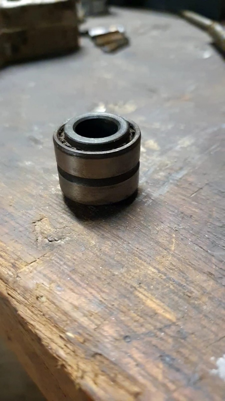

Hello les accros
J'espère que vous êtes tous en forme avec ce confinement  👍

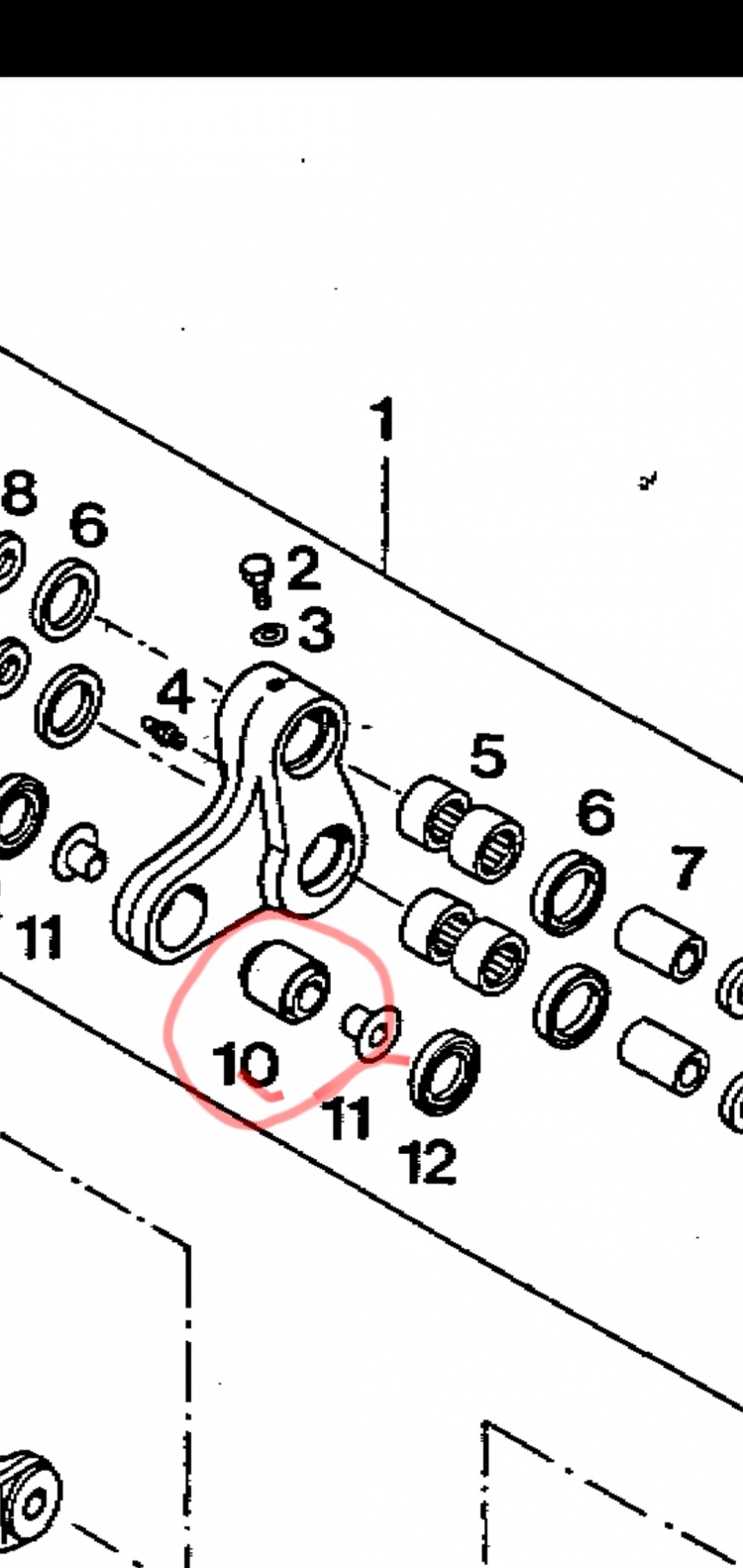

Grosse interrogation sur l un des roulements des biellette
KTM 125 MX 1988
KTM 125 MX 1988
KTM 125 MX 1988
C'est le seul que je ne retrouve pas en neuf et c'est la première fois que je vois un tel roulement  :(
Savez-vous où le trouver ?
