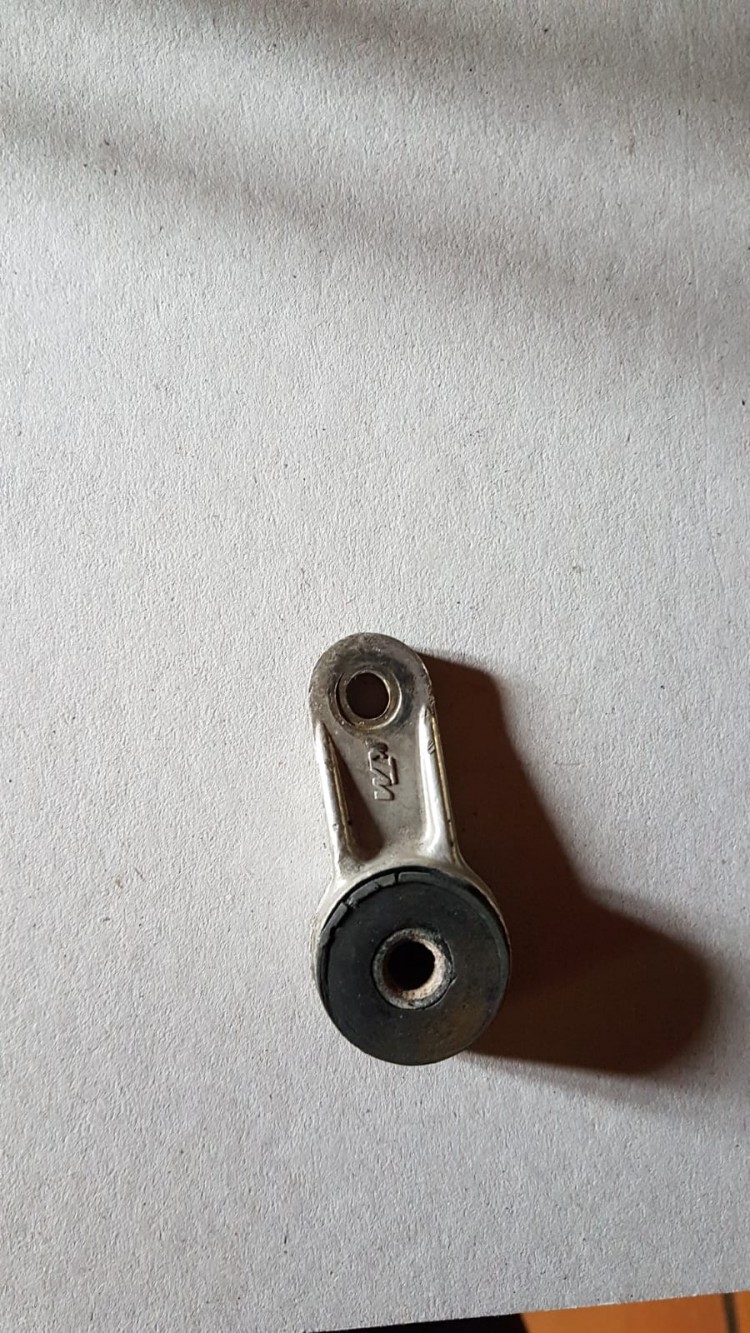

Posté le 03-04-2020, à 15:35
Pas roulement mais rotule très spécifique et totalement introuvable.  :/
Jette un œil ci-dessous, les discussions, traitant de ces rotules, sont nombreuses.
www.ktmaddict.fr/viewtopic.php?pid=81544%2...
Posté le 03-04-2020, à 16:19
Ha ouaiii  🤬  je pensais pas que ca serait si compliqué
J'en ai trouvé une neuve... mais le prix  :cry:  111,64€
https://roemotorcycleandmower.com.au/product/ktm-link-bearing-12x25x2216-1061-54203083050/
Posté le 03-04-2020, à 16:30

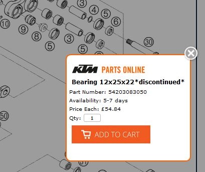

et d'autres ici... mais est ce que c'est bien ca ?
https://ktm-ersatzteile.de/produkt/link-bearing-12x25x2216-1061-54203083050/
https://www.trevorpopemotorcycles.co.uk/index.php?main_page=ktm_fiche_finder&model=9722E5&group=22951&cat=5&bike_name=
Moins cher, mais toujours 60€  🤬
Posté le 03-04-2020, à 16:51
Ce que propose DD, c'est juste une bague bronze et son axe.
ça peut, semble t-il, faire l'affaire. Mais bon. Ce n'est pas du tout le même produit et ne répond pas à toutes les contraintes.
Un de tes liens est clair: Discontinued. Même sans parler anglais.

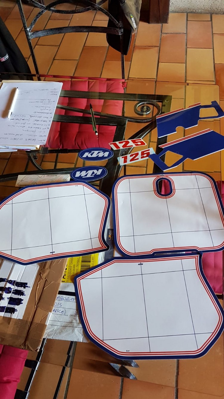

J'ai quand même reçu la déco fidèle à l'origine

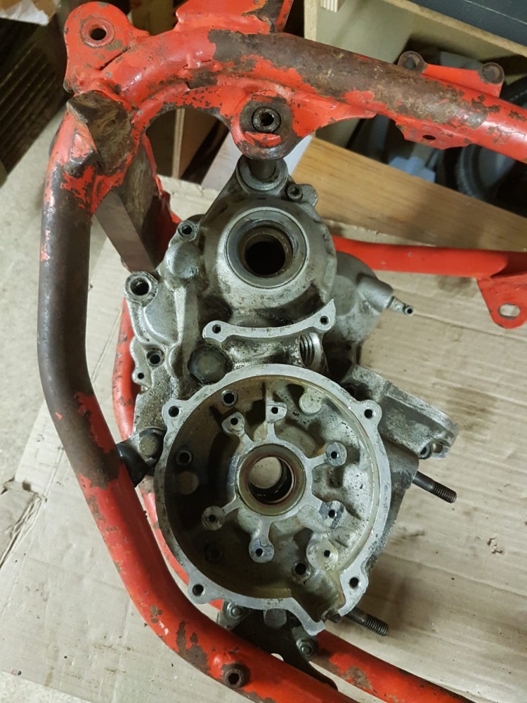

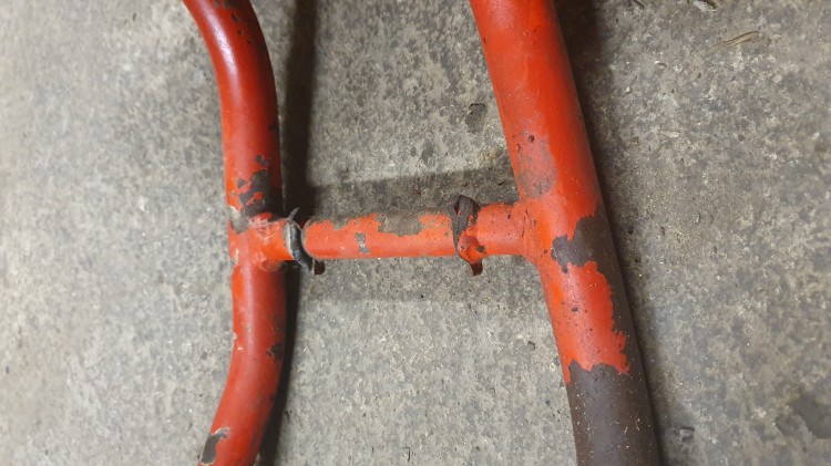

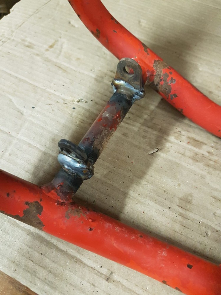

Et mon père n avait plus rien à faire dans le jardin alors il a ressoudé les pattes de fixations du moteur
KTM 125 MX 1988
KTM 125 MX 1988
KTM 125 MX 1988

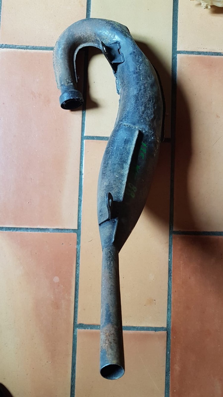

J'ai également trouvé un pot cross d'origine, une fois regonflé, sablé et peint il sera comme neuf

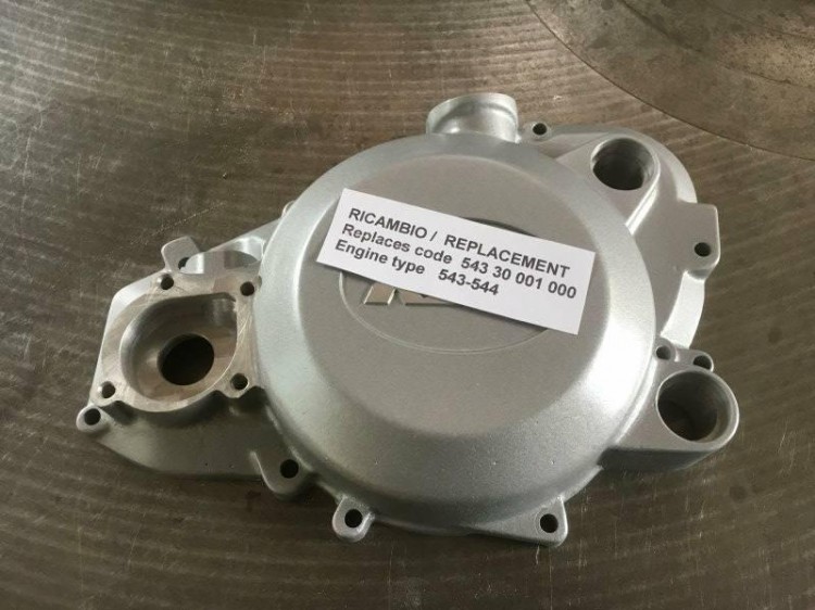

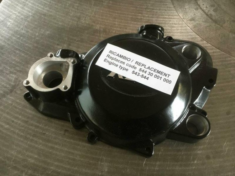

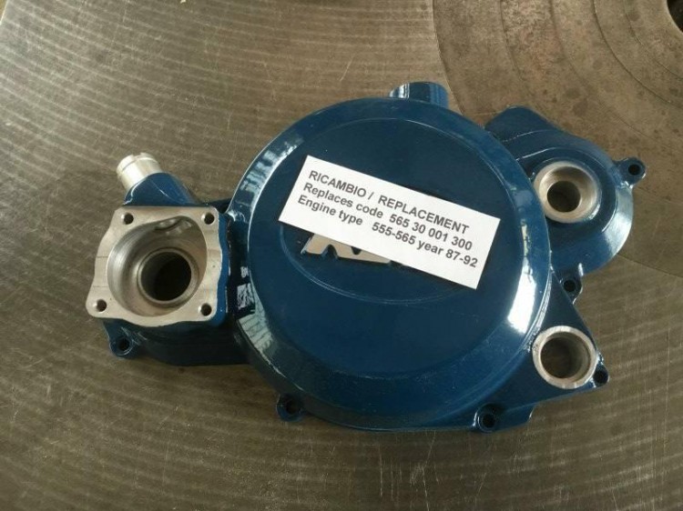

La 250 87 avait -entre autre - la BV qui se bloquait...;en ce qui concerne les carters ktm ,un artisan italien a entrepris la réalisation de petite série pour différents modéles "liquides " .J'ai pu voir les photos comme bcp de monde ,mais je n'ai pas cherché a en savoir plus .
Posté le 31-05-2020, à 08:01
Posté le 02-06-2020, à 10:47
Merci pour les infos les gars, malheureusement le carter pour le moteur 502 n'a toujours pas été refait en Alu, un jour peut-être...

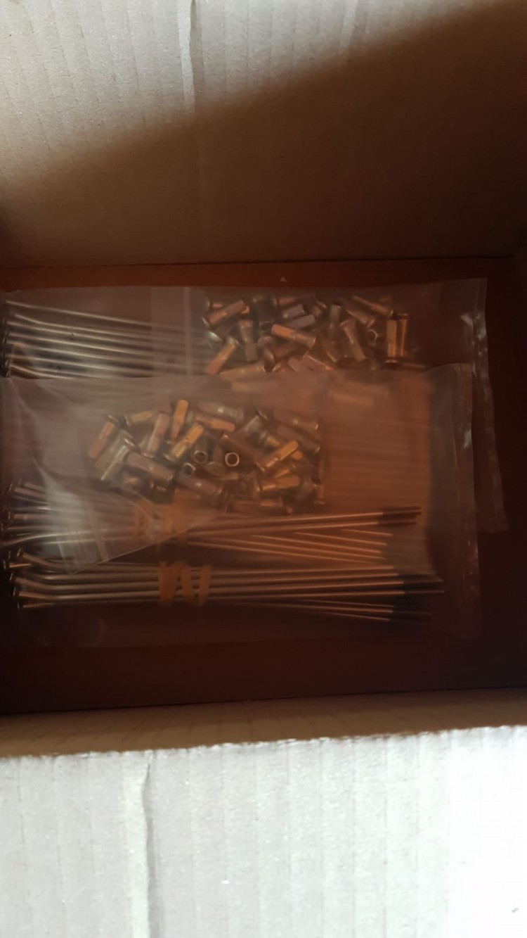

En attendant, reçu un gros colis de chez HAAN
KTM 125 MX 1988
Pour "juste" les rayons
KTM 125 MX 1988
Je reprend le chemin du garage dès vendredi matin pour avancer

belgokatoche a écrit :
C'est ici . www.ktmaddict.fr/viewtopic.php?id=4413
Ce n'est pas le même gars et c'est  une refabrication :
KTM 125 MX 1988
KTM 125 MX 1988
KTM 125 MX 1988
Posté le 05-06-2020, à 10:34
Ah , OK , je connaissais pas .  Magnifique boulot !!!
Ca n'a pas l'air d'être ceux que Dédé vend sur son site .
