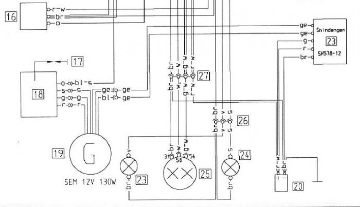

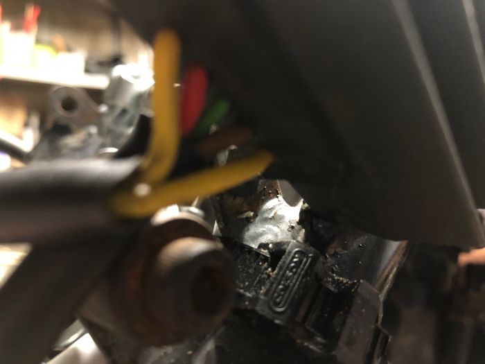

Bonsoir à tous,

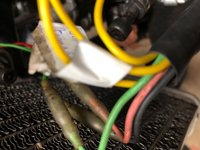

Je suis entrain de reprendre un faisceau d 620 lc4 1995, j’ai commandé un régulateur de tension et j’ai quelques difficultés sur le branchement, je précise que j’ai cherché sur plusieurs schémas électrique modèle 94/97 même 600 et 250, mais comme le faisceau existant a l’air légèrement bidouillé je calle :
Celui qui se rapproche le plus est le 97 ( 5 sorties) mais j’ai quelques doutes…
-    Je pense avoir bon pour la masse en marron pour le + en rouge. (Photos 1)
-    Pour le reste ou va le vert ?

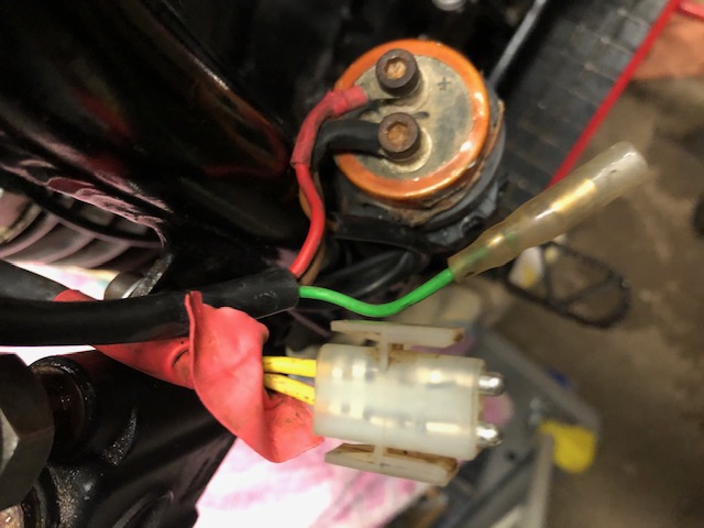

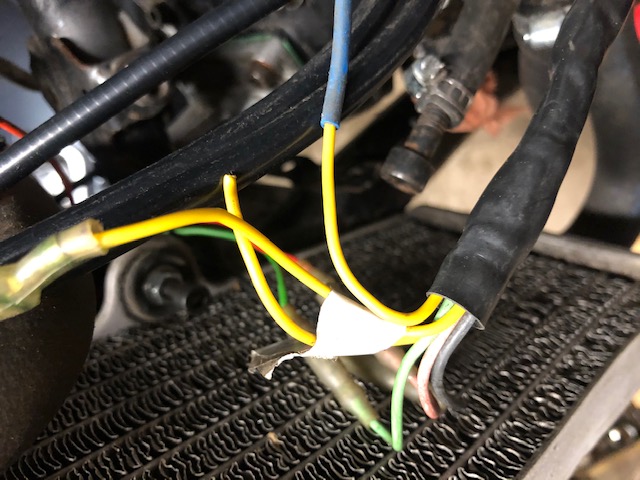

-    Les 2 jaunes vont-ils comme je le pense vers les 2 jaunes de la sortie du générateur (photos 2) si oui y a-t-il un sens puisque détrompeur sur la fiche de raccordement ?
-    Quelle utilité du jaune avec la gaine bleue qui est condamné sans cosse (photos 2)
Merci pour votre aide, sauf si quelqu’un a  un schéma électrique du 620 lc4 95 merci de ne pas m’envoyer toutes les millésimes, de toute façon vu la bidouille existante ils ne me seront pas d’une grande utilité et je pense avoir la collection complète, déjà récupérée sur le site…
Merci de votre aide

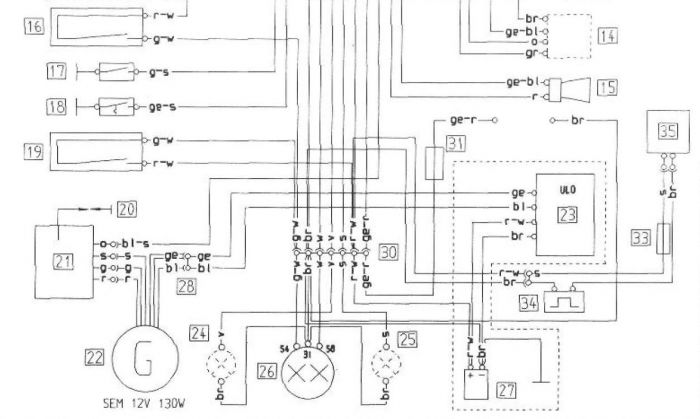

Posté le 01-02-2020, à 19:36
Sur les schémas, les deux jaunes sont reliés ensembles et vont sur une broche du régulateur. Le fil bleu sur une autre broche, idem pour le rouge/liseré blanc et le marron.
Le fil vert sortant du générateur, va à la bobine d'allumage.
Brun = masse ok
jaune vers générateur ok. Je ne vois qu'un fil sur le schéma....
le vert doit aller vers les loupiottes
c'est tout ce que j'ai pour le moment 😎

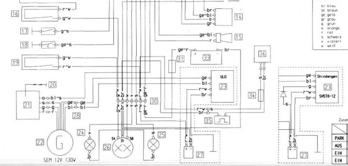

Posté le 01-02-2020, à 19:39
Montage régulateur de tension
Posté le 01-02-2020, à 19:46

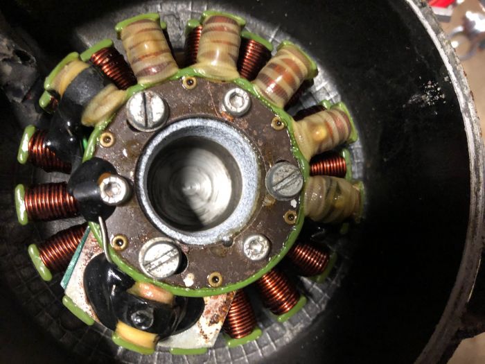

Le générateur est un SEM ou un KOKUSAN?  🤔
Posté le 01-02-2020, à 19:50
Effectivement, le 97 s'en rapproche. Le fil vert sortant du régulateur est relié avec le rouge/blanc du condo.
Si c'est bidouillé, toi seul peut sonder les différents fils.
c'est pas mal ca, on est sur de l'année du coup ?

En chouffant mieux les schémas 95, l'option régulateur à 5 broches est dessiné, encadré par des pointillés.

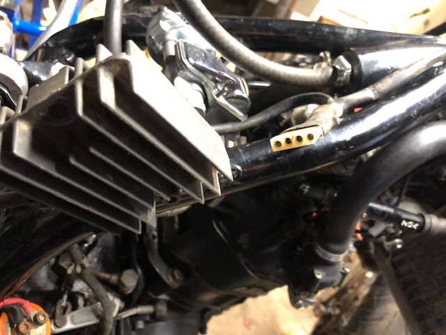

Questions:
Combien de broches sur le régulateur d'origine et sur celui de remplacement?
Alternateur SEM ou Kokusan? Normalement en 95 c'est SEM.

Pour le schéma électrique  se rapprochant de mieux, mon idée première était la 97, cela parait coller, je ne possède pas le 95 !

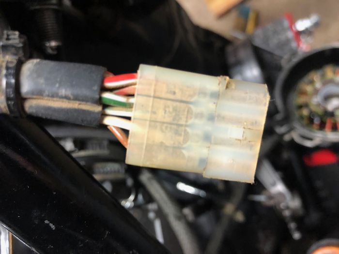

Pour l'ancien régulateur, je ne le possède pas donc difficile de répondre , pour le nouveau acheter sur e bay et normalement pour une 620 de 95 je compte 5 fils.
Moteur et cadre acheter sur le bon coin(les plaques montrent que l'ensemble est le bon couple).
Je suis preneur du plan entier 1995, je vous joins le reste des photos pour vous aider dans vos recherches. Ainsi que celui d'une fiche qui je pense servait a accoupler le faisceau av avec l’arrière manquant.
Merci

je ne pense pas que l’allumeur soit un SEM forme différente.

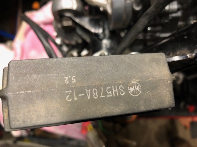

Le numéro du régulateur semble le meme que sur le schéma année 1997

L'allumage n'est pas un SEM. Il ressemble à un ST5500L ou équivalent:
portal.emx.se/sv/Kategorier/Reservdelar_oc...
www.hpi.be/item.php?item=ST5500L
Ta bécane est un puzzle.  🙄

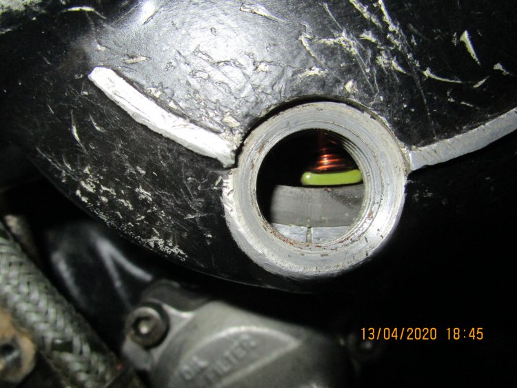

Je reprends mes travaux électriques et j'ai remonté mon allumage, sauf que j'ai bien un repère sur la partie tournante (trait) mais rien sur la  fixe... comment bien caler mon allumage ? je vise le centre des lumières du carter, ce qui donne le calage comme sur la photo.
