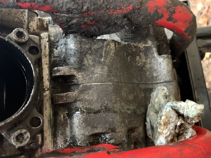

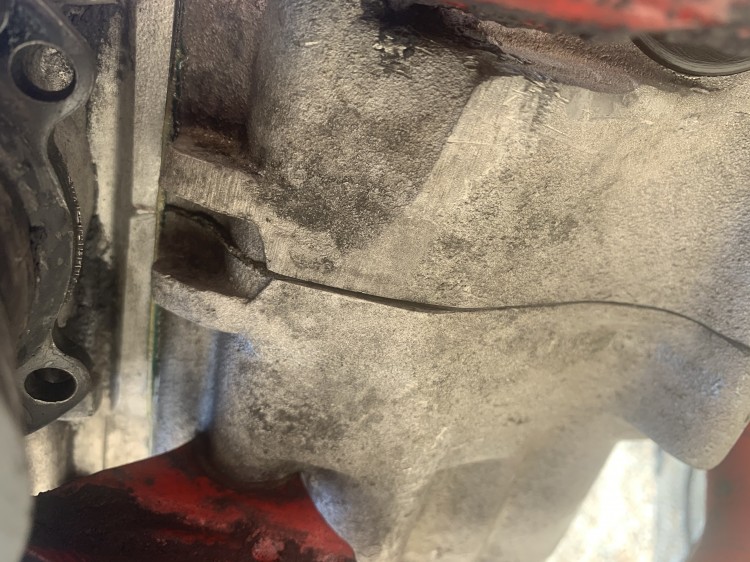

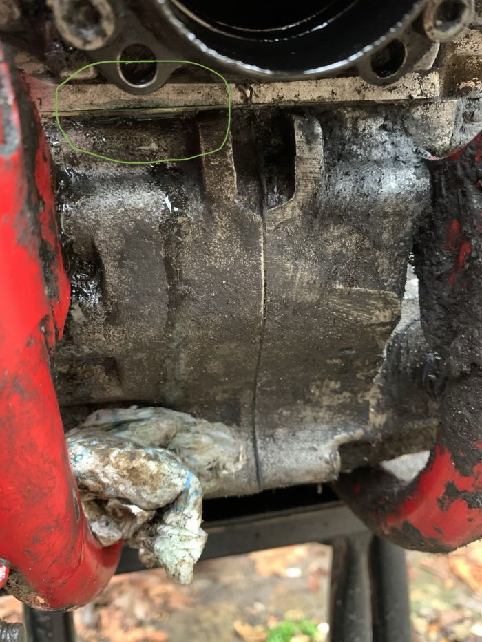

Posté le 02-02-2020, à 17:06

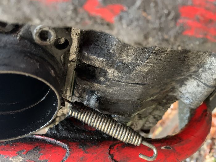

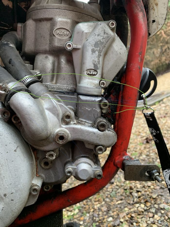

Voici des Photos ,
1/ le liquide passe en effet par un endroit où il y a le joint mais j’ai l impression que une partie métallique est posa plat donc ça passe en dessous ..
Si c le cas , comment réparer ? Pâte haut chaleur ?  Autre idée ?

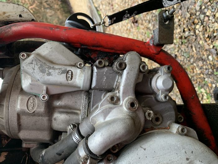

2/ concernant la pompe à eau, comment savoir si elle fonctionne ?
KTM MX 1990 - fuite externe  liquide de refroidissement
Merci

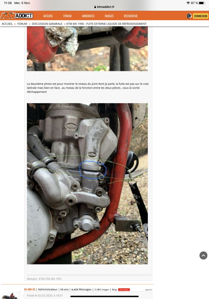

38 ans5353 messages 5555 images
Posté le 02-02-2020, à 17:13
La deuxième photo est pour montrer le niveau du joint dont je parle, la fuite est pas sur le cote latérale mais bien en face , au niveau de la fonction entre les deux pièces , sous la sortie d’échappement
Moto(s) : KTM 250 MX 1991
Posté le 02-02-2020, à 17:51
Commence par un bon coup de nettoyeur HP.
Ensuite dépose culasse, cylindre.
J'avais pensé fuite autour des goujons de culasse, mais non, puisqu'ils ne débouchent pas dans les carters. C'est des vis, en fait.
Le parcours prit par une fuite, est souvent difficile à cerner.
Tu pourrais pulvériser du talc sur le cylindre et voir où il est lavé par la fuite.
Posté le 02-02-2020, à 18:12
À voir s'il y a une jonction entre l'embase et le circuit de refroidissement.
Posté le 02-02-2020, à 18:44
Vu la forme du carter de la pompe, il y a sûrement un canal traversant les carters centraux pour apporter du refroidissement en partie basse avant du cylindre, donc en traversant le joint d’embase.
À part démonter et inspecter, je vois pas d’autres solutions.

Posté le 03-02-2020, à 11:44
en regardant de plus pres les photos ( puisque j'ai aps encore nettoyé et demonté ) , je crois voir une fissure ( carré rouge ).
Si cela s'avere confirmé .... est-ce réparable ?
c'est une vieille moto, donc pas envie de mettre 300/400 euros dans un nouveau cylindre ...
merci
Posté le 03-02-2020, à 16:58
La fissure, c’est plutôt le plan de joint des carters centraux qui aura été malmené.
Pour le moment, un démontage ne te coûtera que du temps, sauf si tu n’oses te lancer.
Au mieux, quelques joints papier, au pire, le démontage nous le dira.
Il existe des solutions, peu orthodoxes, pour stopper temporairement ce genre de fuite. Mais là on se rapproche plus de la sorcellerie que de la mécanique.

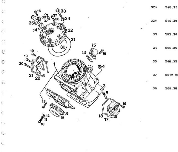

Sinon, j’ai l’impression qu’il manque le joint du couvercle de commande de valves....
FRED
Posté le 05-02-2020, à 10:39
@LEGUED =
joint de commande de valve ? d’échappement tu parles ?  peux tu me le situer sur la photo pour etre sur qu'on parle de la meme chose ?
merci
6868 messages 1919 images

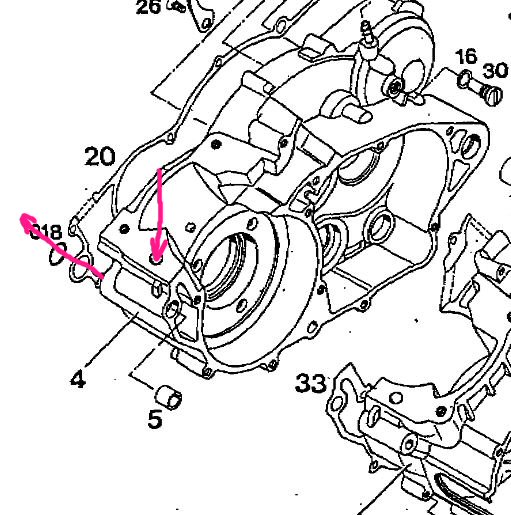

Posté le 05-02-2020, à 11:44
C’est un joint en caoutchouc à la base du carter de commande de valve.
J’ai déjà eu des soucis à ce niveau, et je crois que la pièce n’est malheureusement plus dispo....
Si c’est ça, démontage du carter, nettoyage-dégraissage-pâte à joint et roule ma poule.

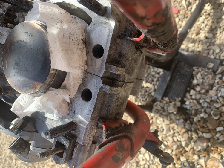

Posté le 02-06-2020, à 15:18

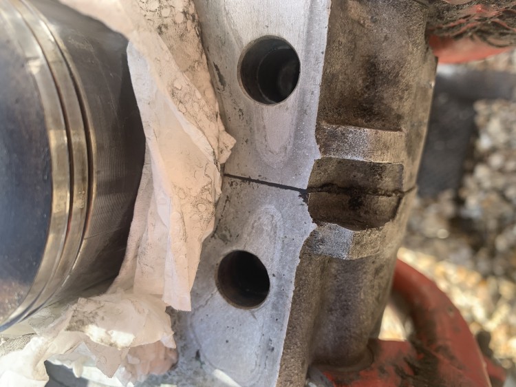

Bonjour à tous.
Ça y est .. j ai enfin pu aller voir la moto et donc nettoyer + démonter
Tt parait très propre ... le joint était pas abîmé mais bon .. je l’ai changé ... après quelques réglages et une potion magique anti fuites radiateur ..
Ça fuit pas !! :-)
