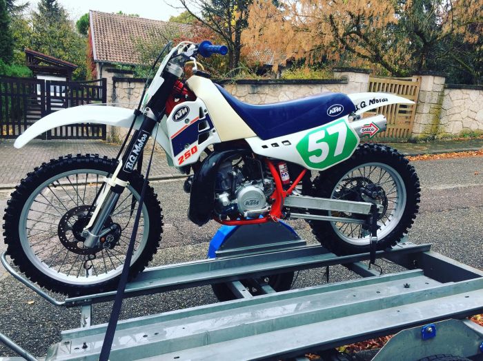

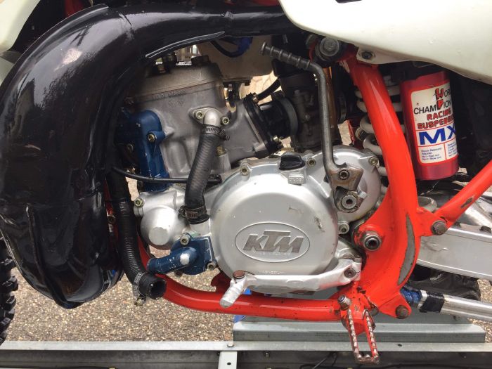

Hello les énervés,
Je suis tous neuf sur votre forum. Voilà en quelques mots pourquoi je suis ici et ce que je recherche !
J'ai tout fraîchement fait l'acquisition d'une KTM 250 qui à première vue était une MX250 mais au moment de charger la moto, le propriétaire de dit avoir des papiers à me faire signer ...
Coup de théâtre c'est une GS ! Première main ! Ce gentil monsieur l'a acheté le 30/09/1987, a roulé jusqu'en 90 et c'est malheureusement fait mal aux genoux.
Suite à quoi, il l'a soigneusement mise sous un drap jusqu'à 2020 en retirant l'intégralité des fluides.
Et donc me voilà lancé dans la restauration de cette machine !
Première chose, répertorier toutes les pièces à remplacer et/ou rénover.
Pour une partie j'ai trouvé ce que je cherchais chez bihr et le reste chez enduroklassiker comme je pense pas mal d'entre vous.
Le suspensions partent chez H.R.D pour une révision complète plus "mise au point".
Et enfin pour lui donner un peu de fraîcheur, elle sera équipée de cerclage Excel noir et d'un silencieux DEP n'ayant pas trouvé la partie détente ...
KTM 250 MX/GS 1987
N'hésitez pas à partager vos tuyaux ou me faire toutes remarques constructives !

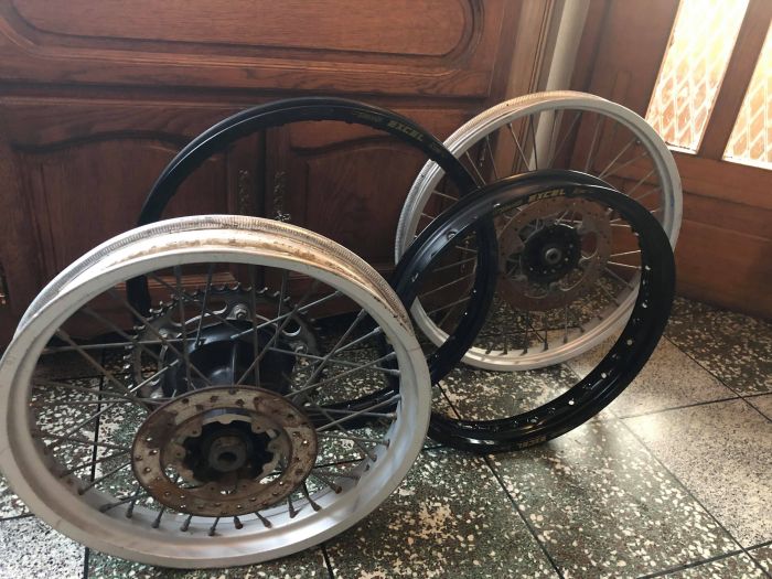

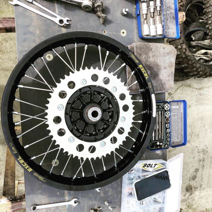

Des cerclages noirs ? Attention aux foudres !
41 ans7979 messages 105105 images
Posté le 11-03-2020, à 09:22
Je m'y attends ! Mais que veux tu on ne peut pas plaire non plus à tous le monde  😳

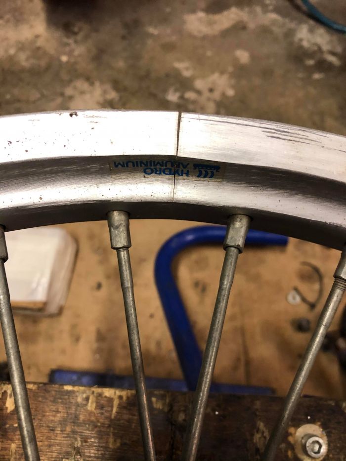

Et surtout mon cerclage de roue avant était prêt à lâcher ..
KTM 250 MX/GS 1987
Moto(s) : GS 250 1987
Posté le 11-03-2020, à 11:52
C'est du Nordisk non ?  C'est de la m....  🤬
Posté le 11-03-2020, à 11:56
Jante d'origine ..

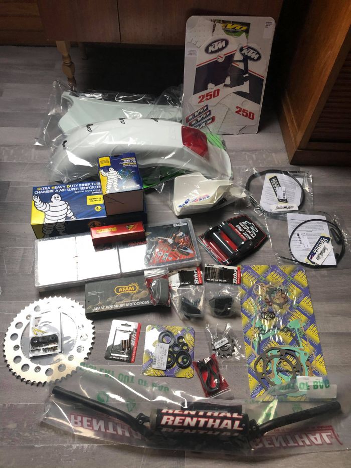

Noël avant l'heure ! Voilà déjà une grande partie des pièces qui viennent d'arriver ! Encore un colis d'ici quelques jours de chez Enduroklassiker on je devrais être pas mal !

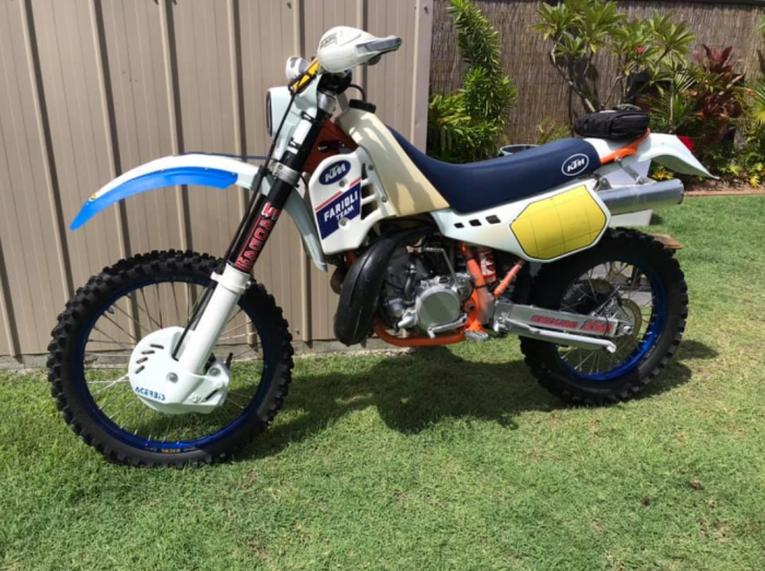

Je recherche encore un protège disque acerbis comme sur cette magnifique GS 250 !

Les jantes sont rayonnées  😂

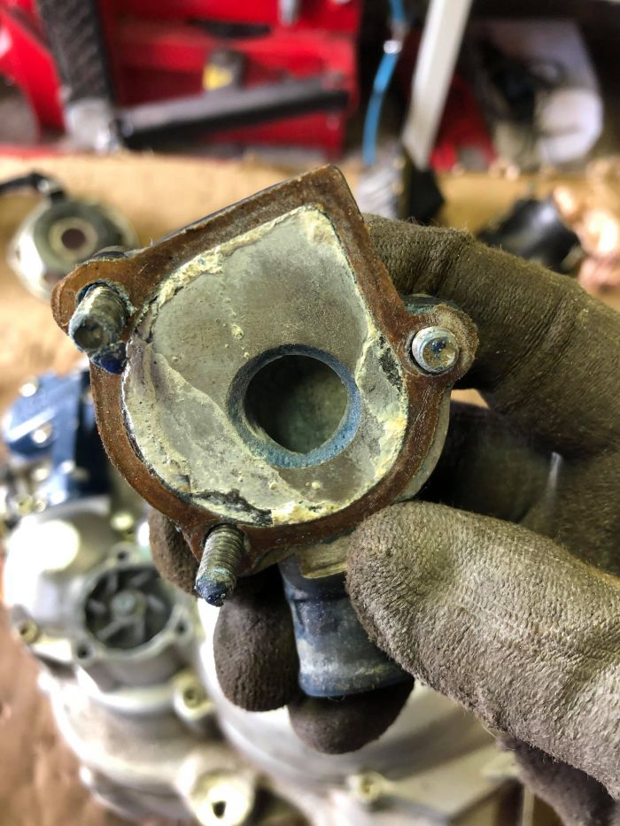

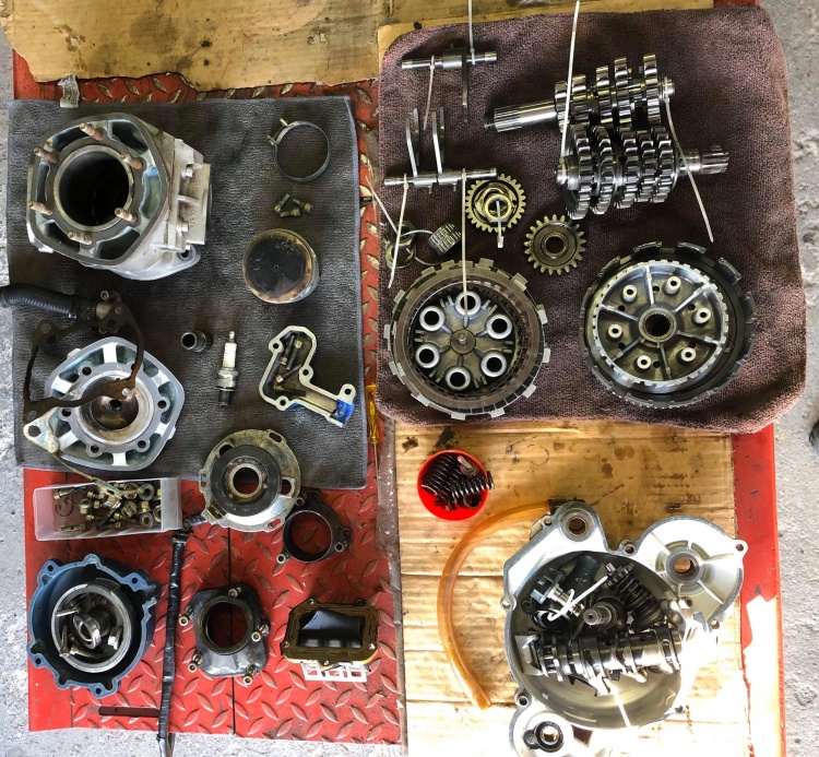

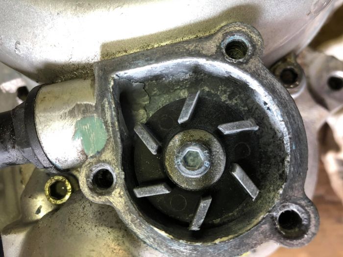

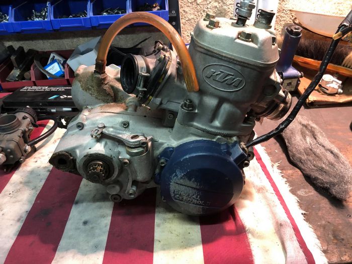

Le moteur est ouvert et je suis vraiment agréablement surpris, il est en super bon état !
Pompe à eau propre, piston nickel, bielle idem mais bien entendu vu que le moteur est ouvert je vais remplacer tous les roulements, bielle et piston.  👍

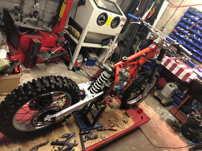

Posté le 23-03-2020, à 20:08

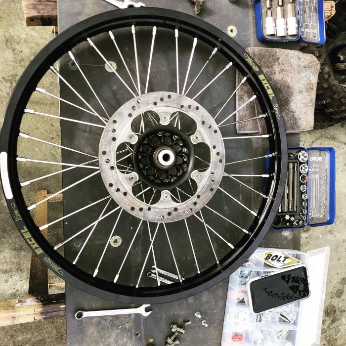

Montée comme papa dans maman avec un perçage spécifique du cerclage AR ! J'attends encore les 2 disques neufs, j'ai récupéré les Michelin enduro comp et elles seront finies  👍

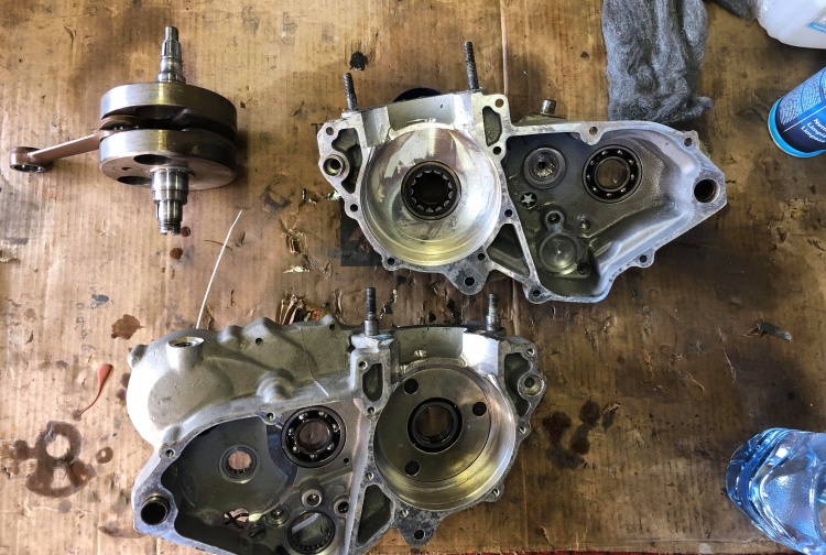

Voilà le moteur est ouvert ! Tout est en très bon état, je suis impressionné vu l'année de la machine !
Bien entendu par précaution, je vais remplacer les roulements bas moteur, la bielle et le piston.

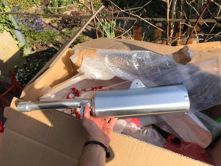

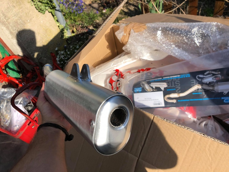

Et j'ai également réceptionné encore quelques pièces, écopes de réservoir, silencieux DEP, durites de freins. Step by step !!

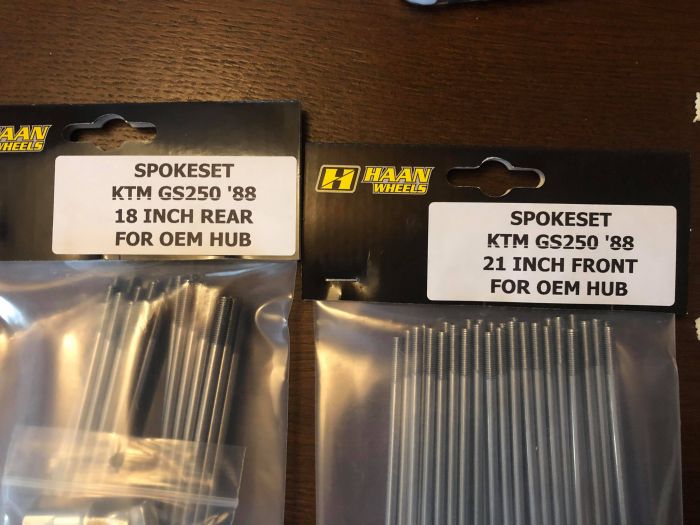

Et les rayons tu les as trouvé où ?? Ils se monte sur la jante d'origine??

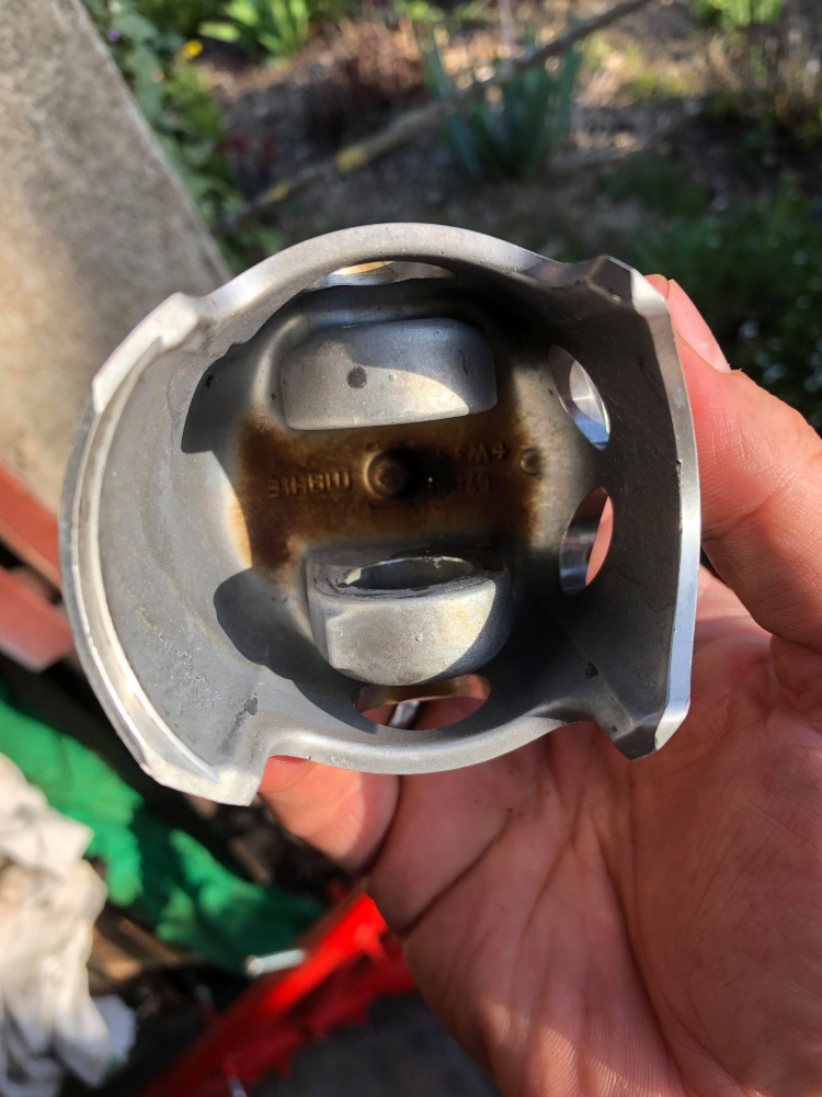

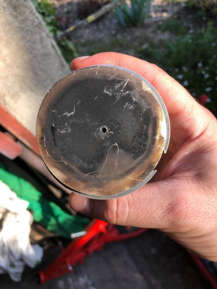

C'est quoi le trou au milieu du piston ?
Posté le 30-03-2020, à 13:36
Pointe d'usinage je pense  😳

Les rayons et cerclages viennent de chez Haan Wheels et si ils sont rentré parfaitement dans les moyeux je pense qu'ils doivent également convenir aux cerclages d'origines  😳

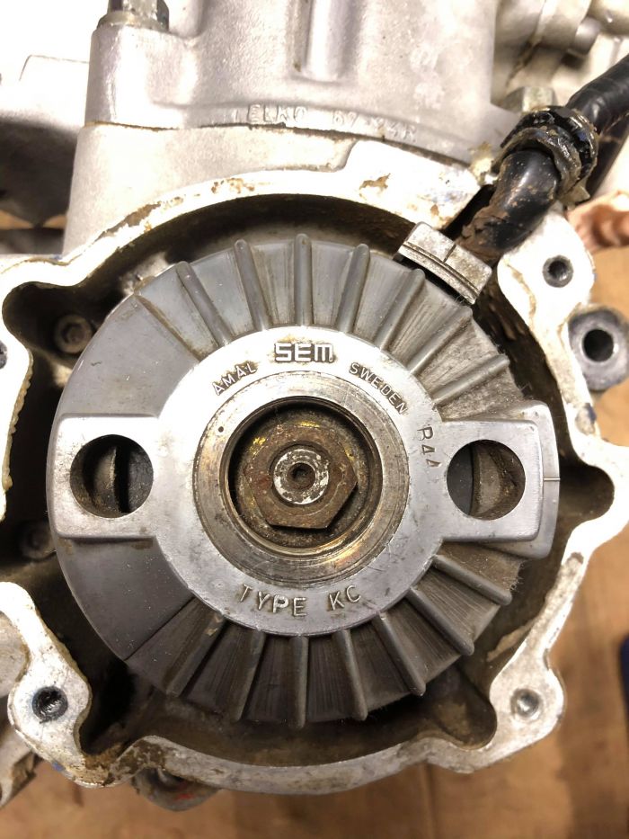

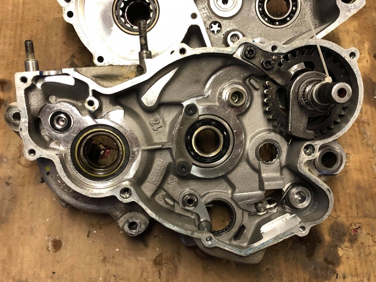

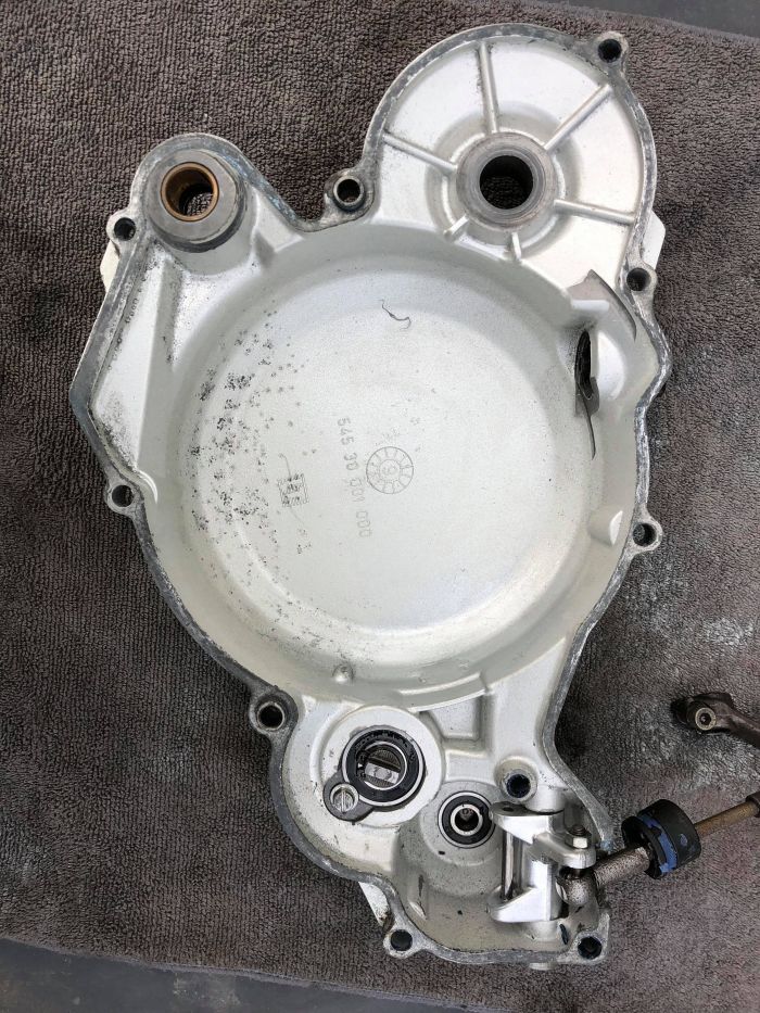

Salut j'ai une 240 gs moi aussi est j'ai été obliger de démonter tous le carter d'embrayage pus'que l'eau se mélanger à l'huile j'ai été oubliger de tous nettoyer est refaire le trou donc j'ai tous enlever l'embrayage j'ai tous nettoyer les pignon mes je n'arrive plus a savoir comment va le ressort est la fourchette du secteur de vitesse  merci de votre aide
Posté le 31-03-2020, à 11:23
Voilà une photo de mon carter moteur coté embrayage. J'espère que cela pourra t'aider car pour l'instant avec le confinement je n'ai pas accès à mon atelier et donc pas plus d'info à te communiquer  😳
