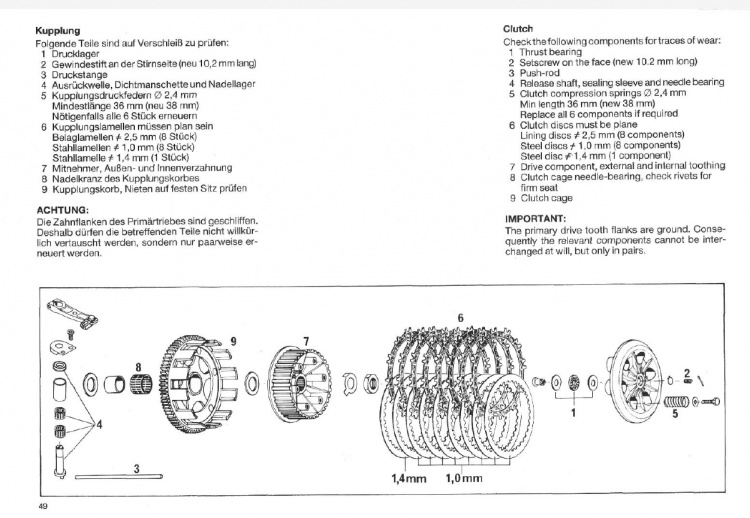

Est niveau enbreyage le premier disque est garnie ou lise
41 ans7979 messages 105105 images
Posté le 31-03-2020, à 12:01
Je t'invite a regarder sur le forum tu peux facilement trouver la revue technique pour ta moto !
Mais pour répondre a ta question c'est un disque lisse et ce n'est pas le même que les autres, il est plus épais ; 1.4 mm contre 1mm pour les autres.

Moi j'ai 7 garnie est 7 lise ya un problème non
Posté le 31-03-2020, à 17:19
Tes disques lisses font tous la même épaisseur ?
28 ans2424 messages 1818 images
Posté le 31-03-2020, à 18:40
Non 1 plus epais mes j'ai trouver tous remarche nickel premier fois ou je démonté une moto plus habituer voiture j'ai fais une erreur de débutant de pas prendre de photo  avant tous démontage  je vous remercie pour votre aide si besoin n'hésite pas

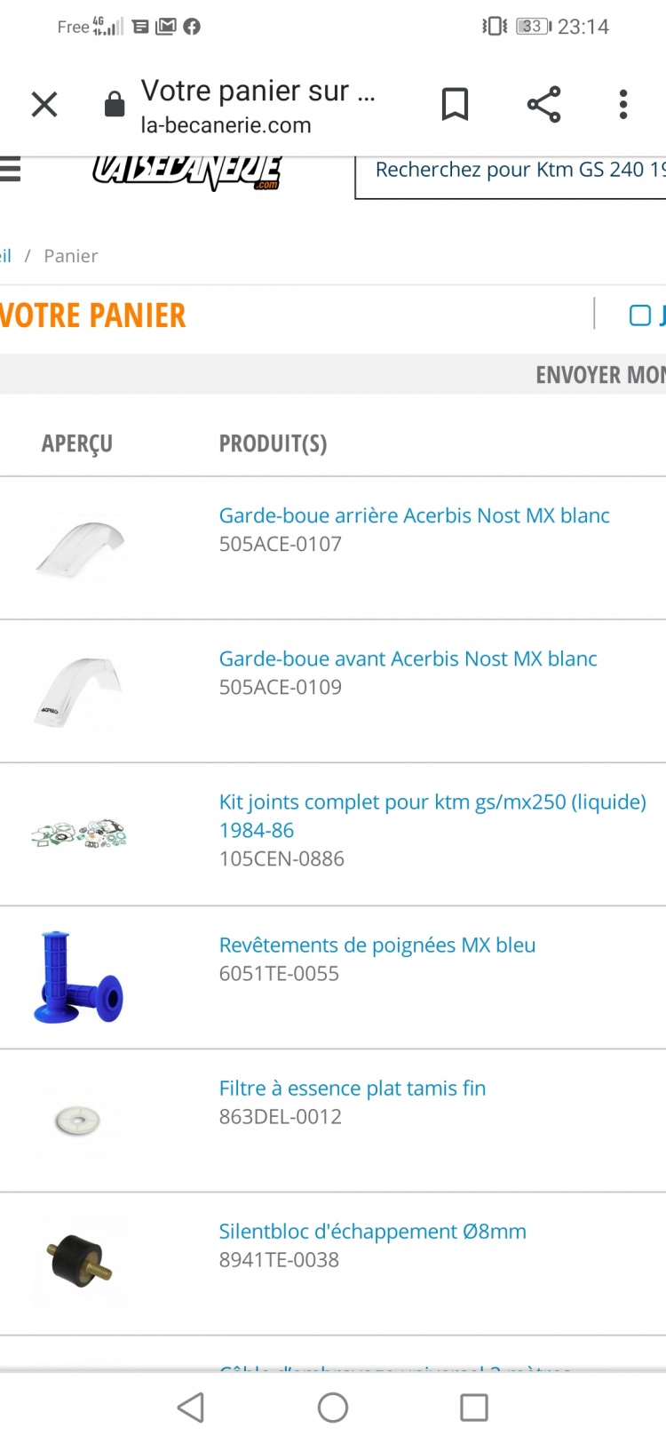

C'est toujours moi j'ai une question, ceci monte sur une 240 gs transformation MX merci
KTM 250 MX/GS 1987
Les plastique sont universels donc pas de problème, la pochette de joint il te faut comparer par rapport à l'année de ta moto ...
Le filtre, je ne pense pas et les revêtements obviously yes.

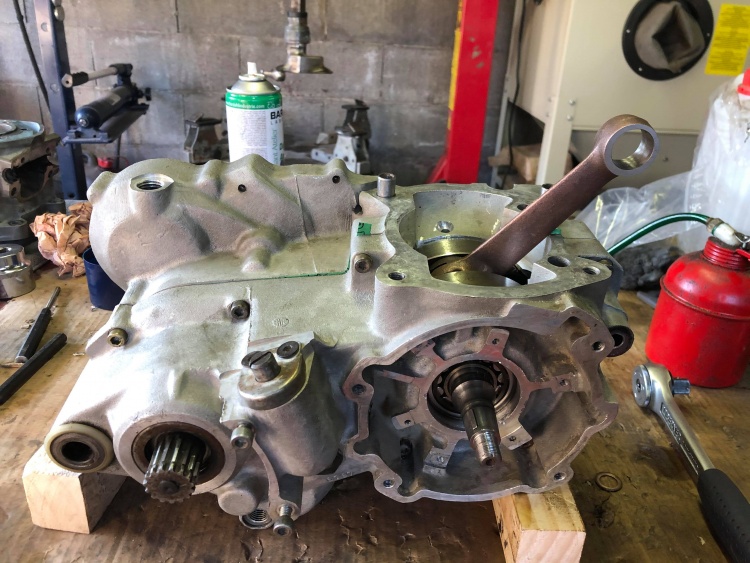

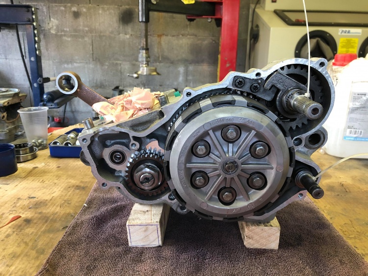

Posté le 12-04-2020, à 14:28

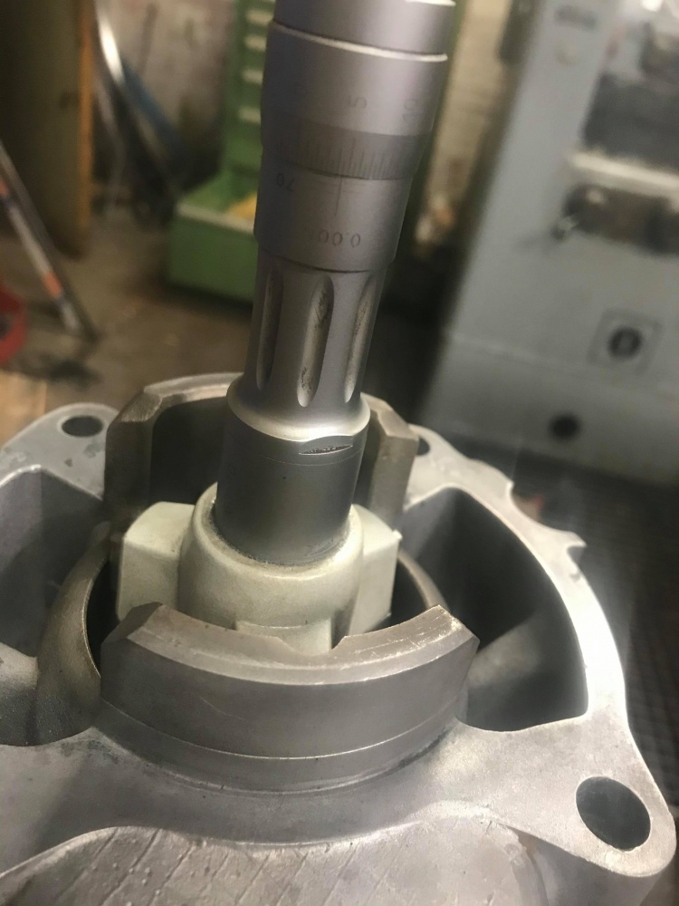

Voilà un peu de neuf ! Bielle remplacée, bas moteur remonté ! Par contre mauvaise nouvelle, mon cylindre est hors cote donc traitement obligatoire ...
KTM 250 MX/GS 1987
67.53mm en haut & 67.545mm en bas. Du coup dès que AIRSAL ouvre j'envoie mon cylindre ...

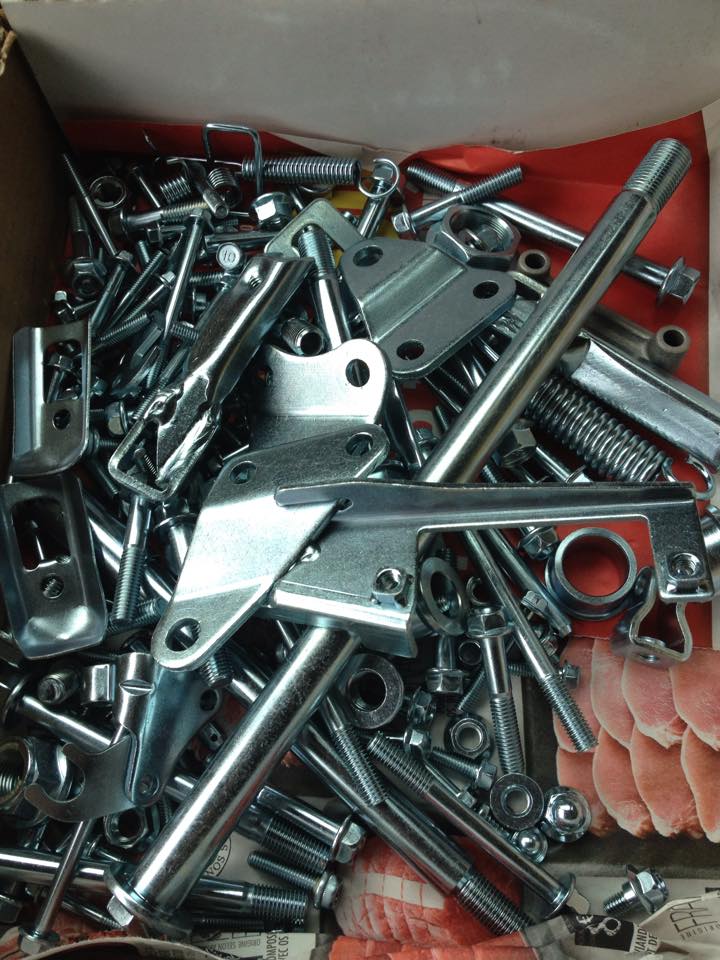

Bon bin histoire de passer le temps, j'ai envoyé toute la visserie de la moto en bichromatage pour les retrouver quasi neuve et jaune comme à l'origine !

Posté le 21-04-2020, à 10:05
Joli !
Je ne l’ai pas fait, j’aurais peut-être dû !?
