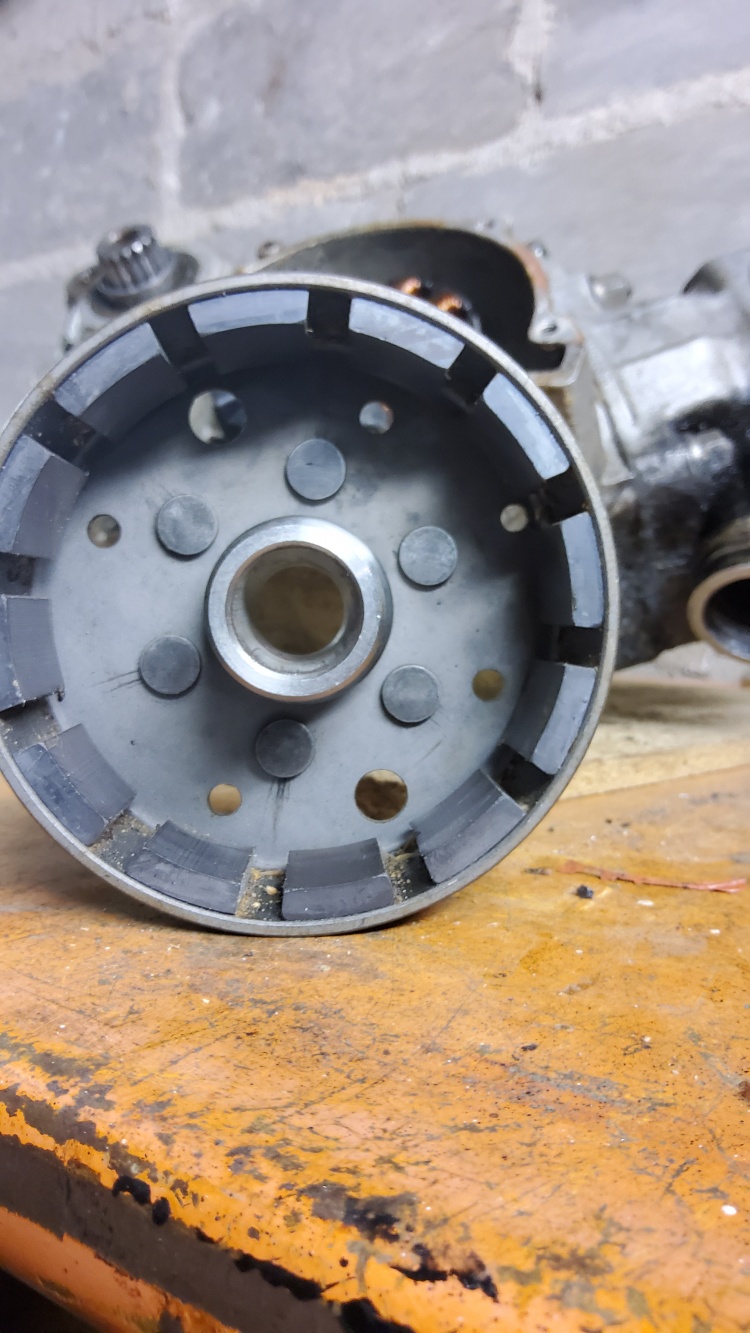

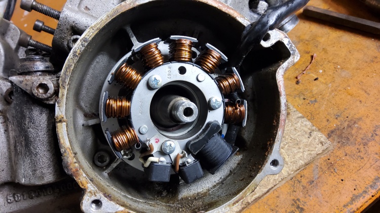

Une nouvelle découverte en démontant : un allumage VAPE issu de la république Tchéque. Que vaut ce type d'allumage ?
En plus le volant magnetique n'a pas de clavette, ni de pion de détection.
Et là je ne comprend pas comment il peut fonctionner pour caler l'étincelle sur la rotation moteur ? Sur les docs et à mon époque ma 240 gs avait une clavette. L'arbre moteur de 125 a d'ailleurs une empreinte de clavette.

Il y à un capteur sur le stator, il y a forcément un plot sur le volant.
À proximité du trou isolé en haut à droite sur ta photo ?
