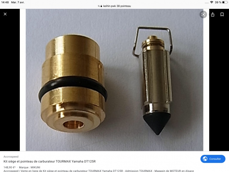

Il m‘est arrivé une mésaventure de ce genre. Impossible de régler le niveau de cuve, le trop plein finissait tout le temps par pisser. Après une inspection minutieuse, j‘ai trouvé le coupable. Le joint du puits de pointeau était hs. Même avec le pointeau en appui sur son siège, l‘essence remplissait la cuve et débordait par le trop plein, mais aussi dans le moteur. D‘ou l‘enrichissement.
Ktm exc 250 qui cale et ne démarre plus
La photo n‘est pas contractuelle ( mikuni) mais c‘est pour mettre en lumière la possibilité de passage d‘essence à ce niveau.

Posté le 07-04-2020, à 19:59
C’est vrai qu’on oublie cette pièce merci de l’info je regarderais
