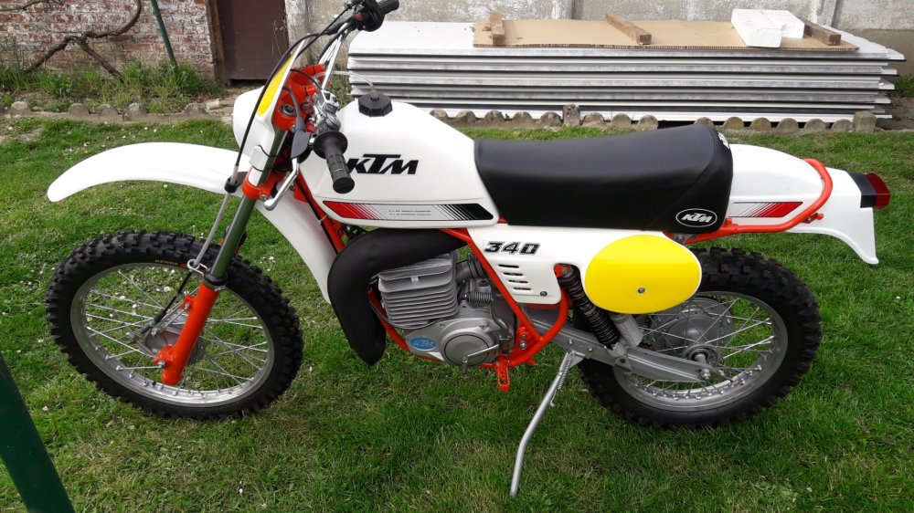

on dirais qu'elle sort de chez le concessionnaire, bravo!
Posté le 29-03-2022, à 14:49
Ouaip bravo????
Ça c'est de la restauration ????

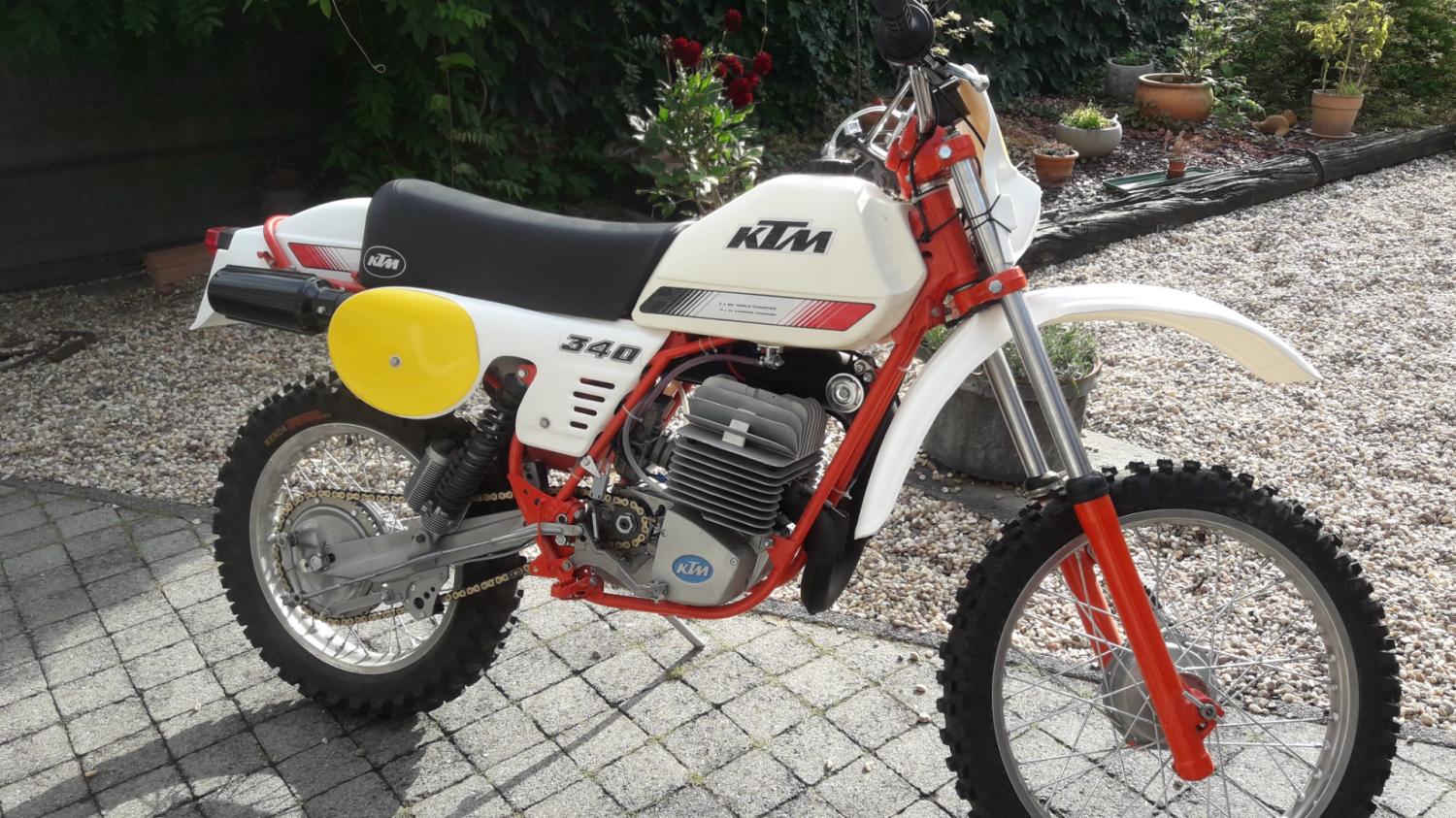

Posté le 29-03-2022, à 20:11
belgokatoche a écrit :
Gros pétard
Gros pétard
Gros pétard
Gros pétard
Très jolie bécane, ça fait envie!   😀    👍

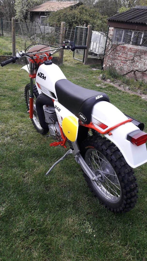

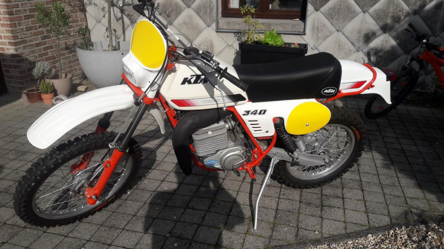

Posté le 30-03-2022, à 08:47
Voilà , gros pet a parlé !!!
Et ça a été même plus facile que je ne le craignais .
Deux coups de kick et ça tournait  😎  😎  😎  😎   Allez  , trois si on compte le coup ou je suis resté debout sur le kick sans le faire descendre d'un mm.  :D  :D  :D
Le problème , c'est que ça tourne pas rond du tout ...  :/  :/  :/  :/
Genre gros 4 temps : une explosion toutes les 2 secondes . DENG .... DENG ..... DENG ....
Bougie toute mouillée et noire charbon .
Je pense que le moteur s'est rempli quand je suis rentré à l'atelier pour aller chercher de quoi taper sur la cuve de carbu pour débloquer le pointeau : le trop plein du carbu coulait comme une vieille passoire .  Ca et qques problèmes avec un robinet d'essence qui fuyait aussi ...
J'ai retiré la bougie pour la nuit , histoire de ventiler ça un petit peu .
On verra ça d'ici qques jours
Posté le 30-03-2022, à 11:15
Sublime ! J'adore cette déco  😘  😘  😘

1 an plus tard...

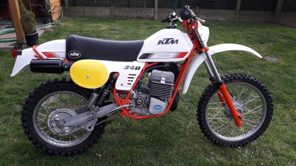

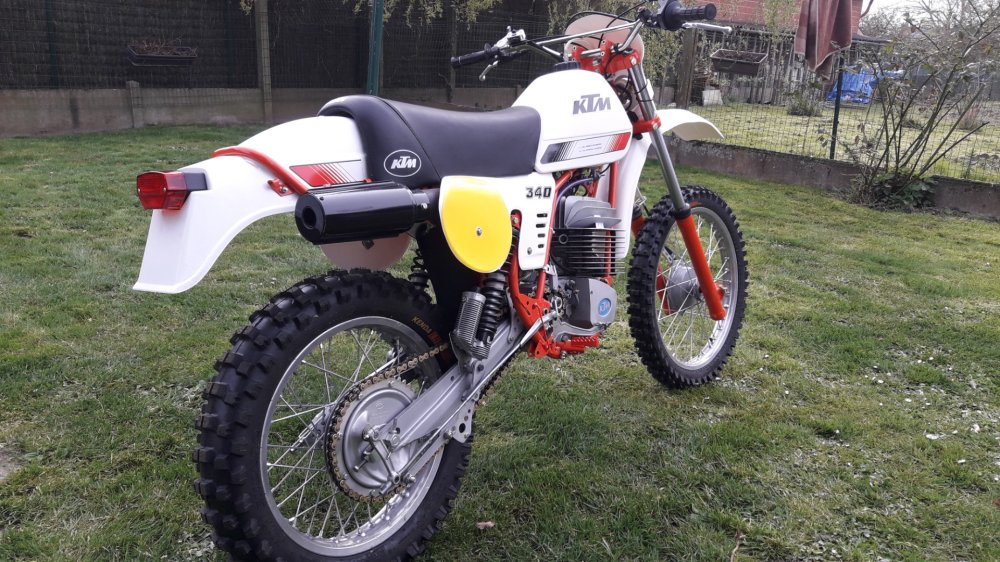

Posté le 28-08-2023, à 08:30
YEEEEESSSSSSSSSSSS !!!!!!!!!!!!!!!!!!!!!!!!!!!!!!!!!!!!!!!!!!!!!!!!!!!!!!!!!
HEU-REUX  👍  👍  👍  👍  👍  👍  👍
Ca y est , le gros pet a tourné , et cette fois ci , parfaitement rond !
Il a fallu que mon fils , de passage à la maison , me houspille pour la sortir de l'atelier
et une fois sortie , il a fait le reste . Bon , j'ai quand même été lui chercher une de mes bottes , il allait pas kicker en basket .
En qques coups de kick , elle a parlé , et plutôt bien .
Il a du la tenir à la poignée de gaz le temps que j'aille chercher un tournevis pour régler le ralenti , puis ça a été tout bon   😀    😀    😀
On l'a pris chacun son tour pour aller faire un tour du quartier .
Ca pousse quand même pas mal  👍  👍  👍  mais , sans casque et en rodage , on n'a pas exagéré .
Qques constatations ; L'embrayage ne colle ABSOLUMENT pas . Tu passes la 1ère , et la moto ne fait pas un bond en avant ...
                                        Et à l'arrêt , pas besoin de secouer la moto dans tous les sens , tu trouves le point mort direct ....
J'ai jamais vécu ça avec une de mes KTM , et François non plus , c'est franchement étonnant ...et agréable ...
En plus , on est d'accord aussi , elle freine plutôt pas mal par rapport aux autres .
Ya juste le ralenti , j'ai du visser la vis pratiquement à fond pour que le ralenti tienne ??? Ca me parait bizarre , le boisseau est neuf .
Je vais creuser ça pour comprendre ...
Gros pétard
Gros pétard
Je l'adore déjà  😍  😍  😍  😍  😘  😘  😘  😘

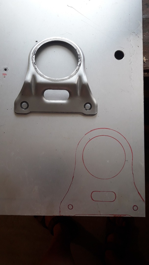

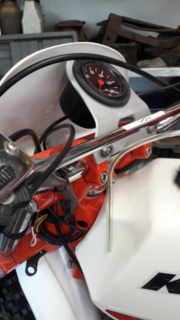

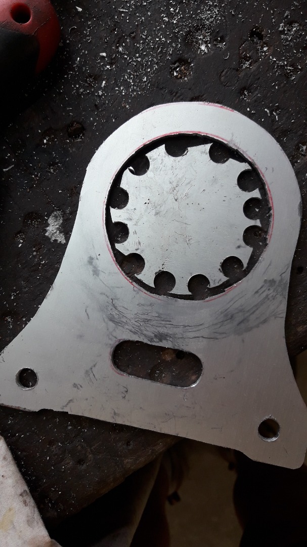

   Dans le fond , j'avais oublié de poster ça : je lui ai monté son compteur .
Comme j'ai pas le support , je m'en suis fait un maison .
D'abord , traçage du contour sur une plaque d'alu de 2 mm. en prenant comme modèle celui de ma 80
Gros pétard

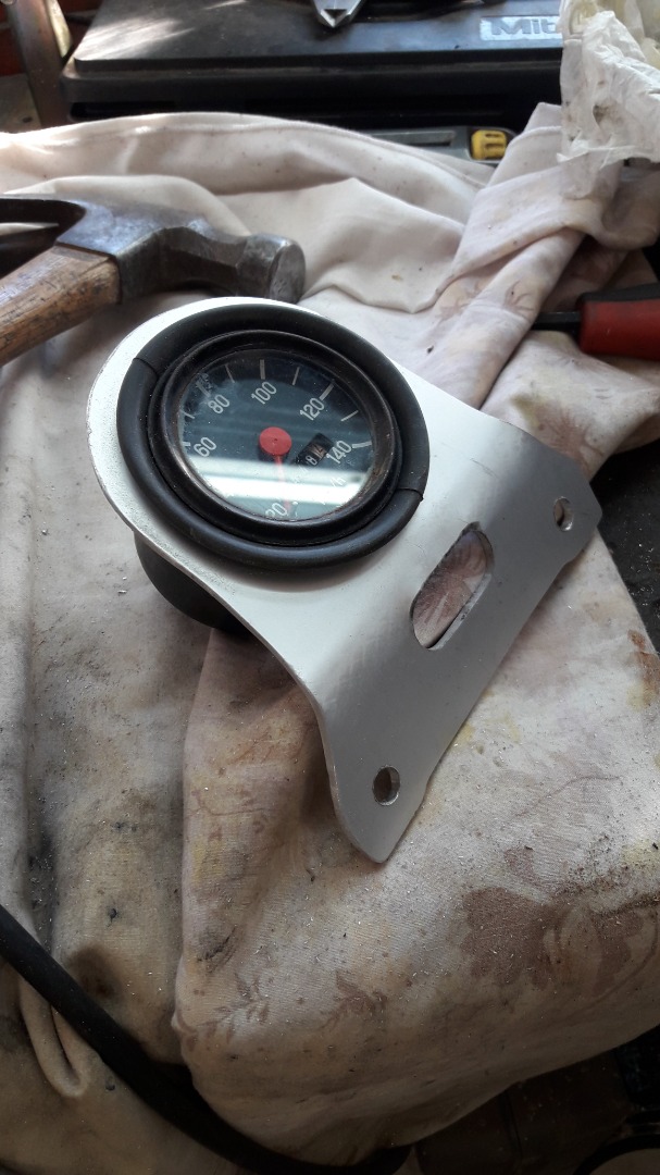

Puis , perçage , découpe , ponçage et pliage
Gros pétard
Gros pétard

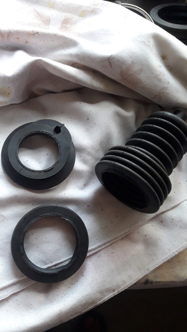

Comme j'ai pas non plus le soufflet entre le support et le compteur , j'ai fait de la récup :
Y a 20 ans , j'avais une Renault Espace sur laquelle j'avais du changer une rotule de crémaillère de direction à cause du soufflet qui était percé .
Comme l'autre côté ne posait pas de problème , je ne l'avais pas changé et j'avais gardé le soufflet en stock .
J'ai bien fait , ça a servi . Découpe d'un tronçon du bidule , et c'est pile poil la bonne dimension .
Gros pétard
Voilà le compteur en place .
Gros pétard
Manque plus que le câble à commander chez DD .

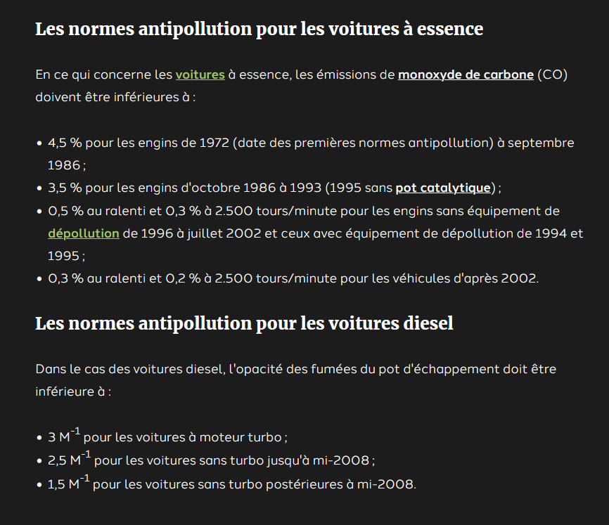

J'ai trouvé une récap. des premiers contrôles pollution en France.
Ça concerne les caisses.
Gros pétard
Je me souviens bien du réglage de la vis d'air et son capuchon d'inviolabilité.  :D

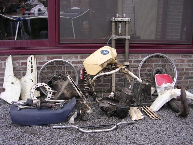

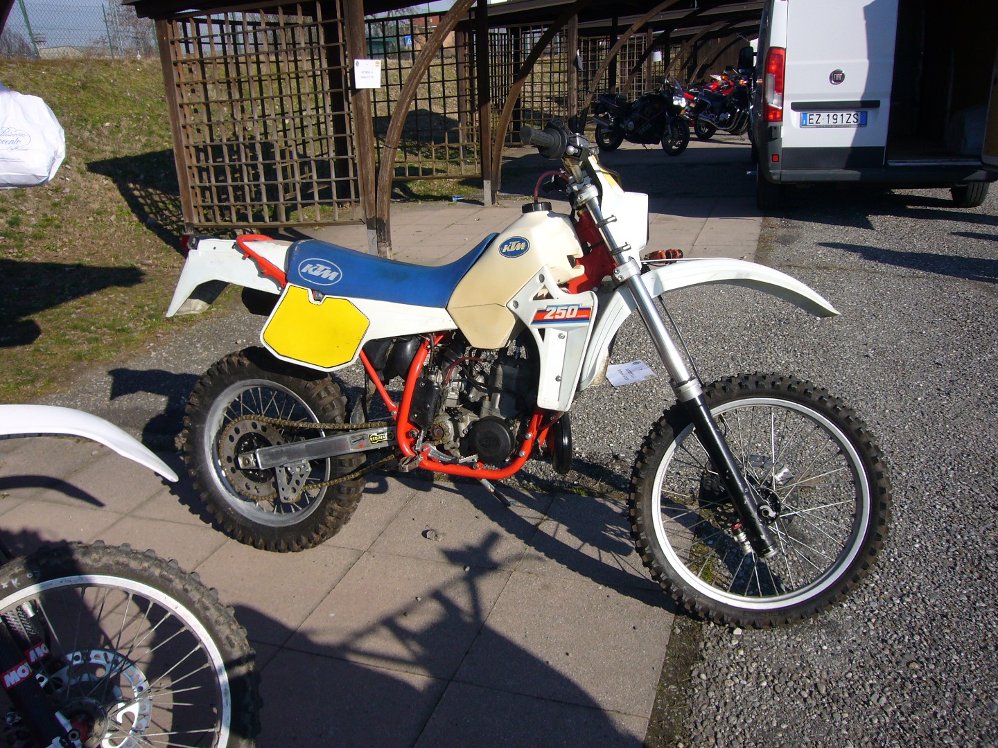

Par facilité , je pourrai partir de ça
Gros pétard
pour arriver à qque chose de ressemblant à ça
Gros pétard
Je l'avais achetée en 93 avec le moteur dans le sac et en puzzle . C'était une cross que j'ai endurisé .
J'en garde un super souvenir , elle marchait vraiment très bien .
En plus , en vue de sa restauration , j'ai déjà fait rentrer qques babioles : Nouveau cylindre-piston , bielle , roulements et kit de joints , pompes de frein av. et Ar. ,
guidon , tous les plastiques , housse de selle , kick et sélecteur , les pneus , les plaquettes de frein , etc... etc ...
Bref , 90 % des pièces .
Mais c'est un peu trop facile , et il y a un autre truc qui me démange .

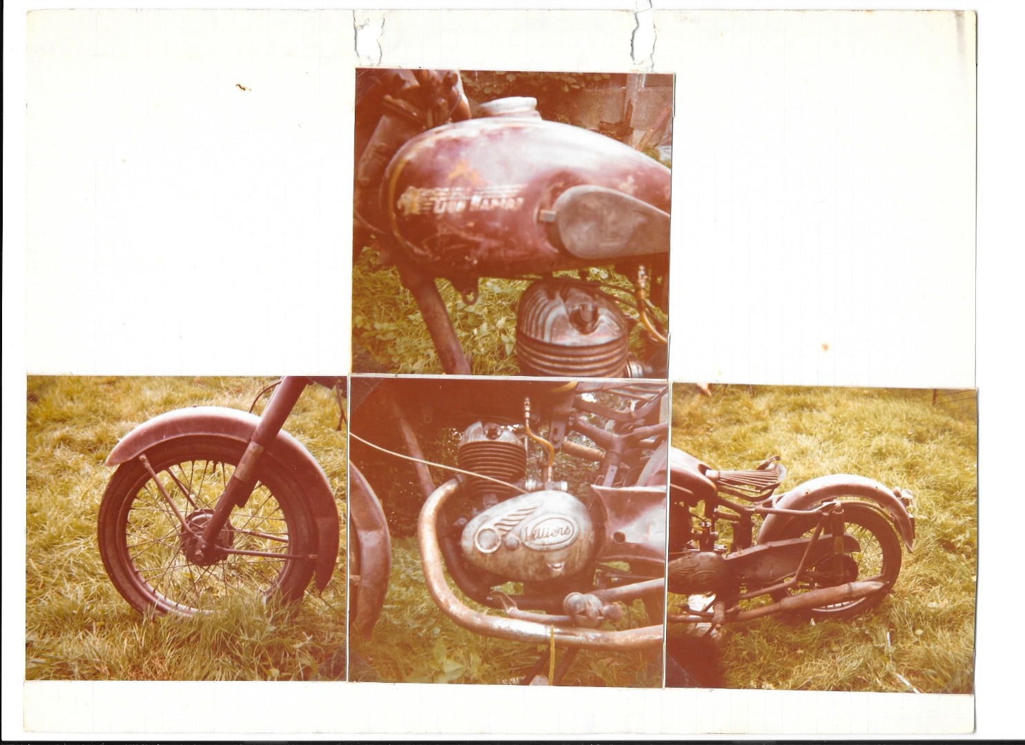

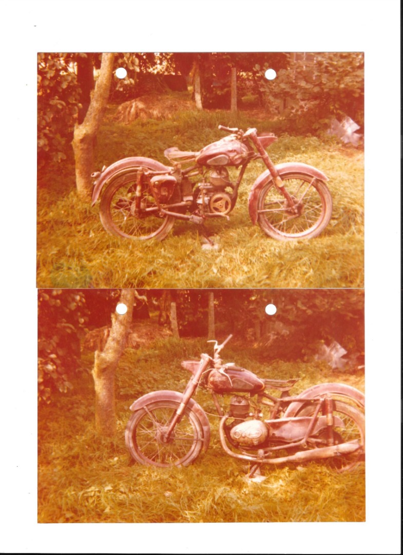

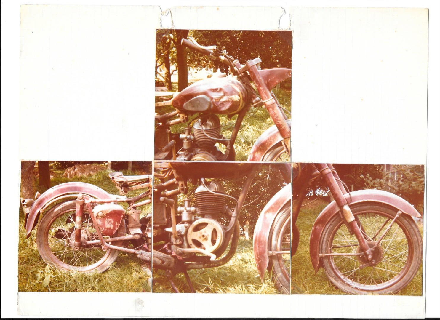

Je vous présente ma Lion Rapide
Gros pétard
J'ai acheté ça en 1979 à un copain qui l'avait eue dans un stock .
Payée à l'époque 700 Fr belges , ce qui fait 17,5 € actuels ...  😄  😄  😄
C'est une marque belge située à Alost , donc en région flamande , malgré le nom bien francophone .
Ils montaient des moteurs Villiers 100 cc , 125 , 150 et 200 .
La mienne est une 200 et date du début des années 50 .
Gros pétard
Gros pétard
Désolé pour la qualité des photos , elles datent elles aussi de 1979 ...
Elle est à peu près complète , mais a bien morflé au niveau carrosserie , et le cadre est plié .
Pour ce qui est du moteur , j'ai déjà cherché sur le net et on trouve encore toutes le pièces en neuf .
  villiersservices.co.uk/
Il a été fabriqué à un nombre incalculable d'exemplaire et a motorisé après guerre de nombreuses marques .
Monet-Goyon , en France , si j'ai bonne mémoire .
Voilà ou j'en suis : je réfléchis ...  🙄  🙄  🙄
