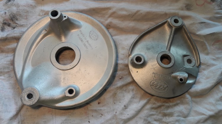

   Micro billage de la semaine : le cylindre 250
Gros pétard
et qques pièces en alu
Gros pétard
Gros pétard
Gros pétard

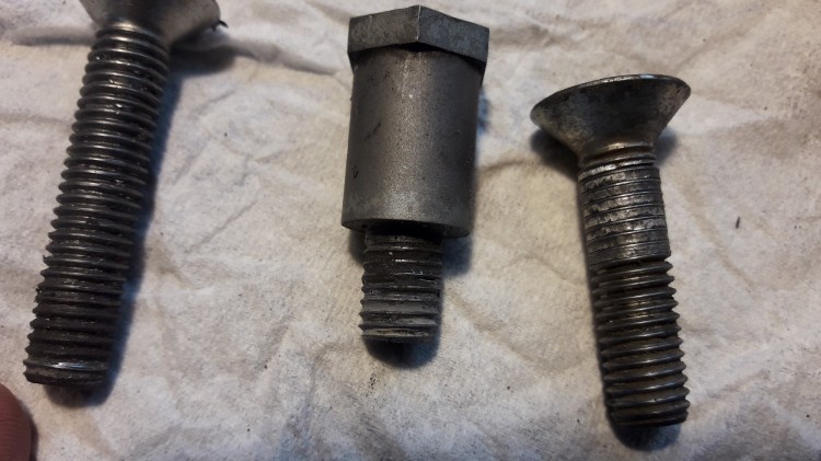

Et pour terminer , dans la série vive le magnésium ...  😜  😜  😜
Gros pétard
Ce sont les 3 vis qui sont vissées dans les 2 flasques de frein . Le filet est venu avec ... La vis de G. aussi , mais je l'ai nettoyée avant de faire la photo .
J'ai donc été acheter une boîte d'hélicoïl en 10X 150 .....  :/  :/  :/
