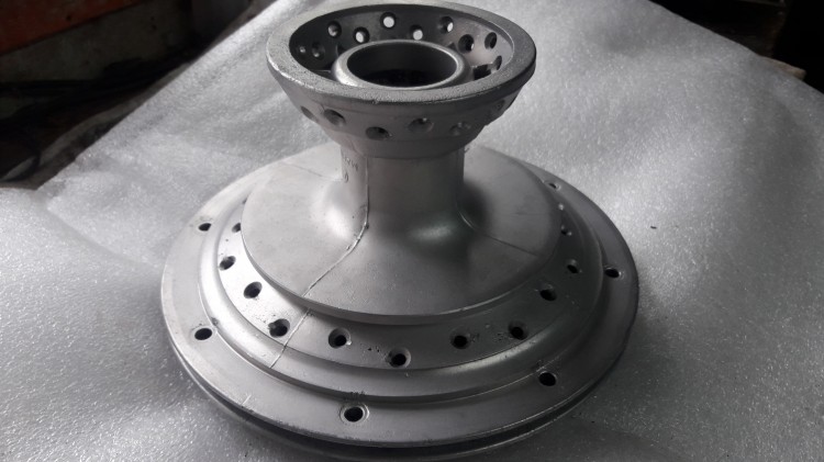

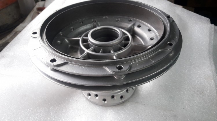

gs-600-xc a écrit :
ça serait une bonne chose que de monter les roulements au scelleroulement.  ;)
La bague qui voit tourner la charge, doit être montée serré.  😀 C'est le cas de la bague externe.
Avec le nouveau moyeu , pas besoin d'utiliser du scelleroulement . Je viens de le micro biller , et il est nickel .

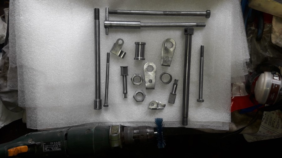

Gros pétard
Gros pétard
Maintenant , j'ai réuni toute la feraille à envoyer au zingage . ça va prendre du temps à passer tout ça à la micro billeuse .
Rien que le moyeu , avec tous ses recoins , ça m'a pris 1 H. et demie ...
Gros pétard
Pour tout ce qui est vis de carter , je vais pas m'emm.....  , je vais acheter ça en quincaillerie .
Posté le 24-06-2020, à 08:39

belgokatoche a écrit :
...Avec le nouveau moyeu , pas besoin d'utiliser du scelleroulement . Je viens de le micro biller , et il est nickel .
Gros pétard
Par sécurité, ça peut être une bonne chose.
L'épaisseur et la matière du moyeu, ne permettent pas de le monter serré comme il devrait.
La paroi du moyeu subit une forme de laminage. Le pouillème de jeu initial permet, à la bague externe, de déformer le logement.
Le jeu finit par augmenter de plus en plus.
La littérature du roulement, explique bien ce genre de chose.

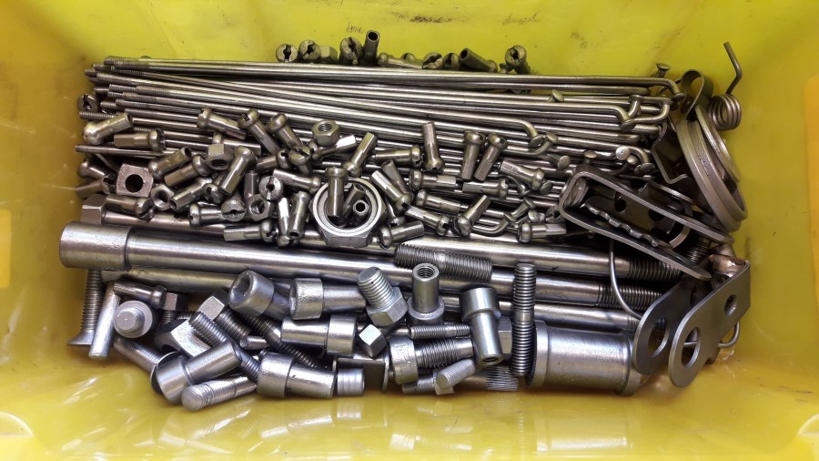

Posté le 09-10-2020, à 15:51
Les vacances sont finies , faut reprendre le collier !

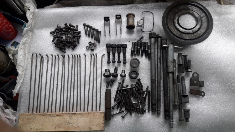

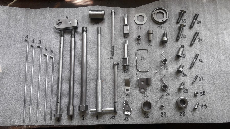

Toutes les pièces à envoyer au zingage sont prêtes depuis longtemps , mais je viens seulement de me décider hier à aller les déposer chez le zingueur ...
En tout cas , ça m'a pris un temps dingue de fignoler tout ça . Les grosses pièces , passe encore
Gros pétard
Elles sont toutes différentes , et ça va encore assez vite .
Mais quand tu arrives aux rayons , ça te prend un temps dingue

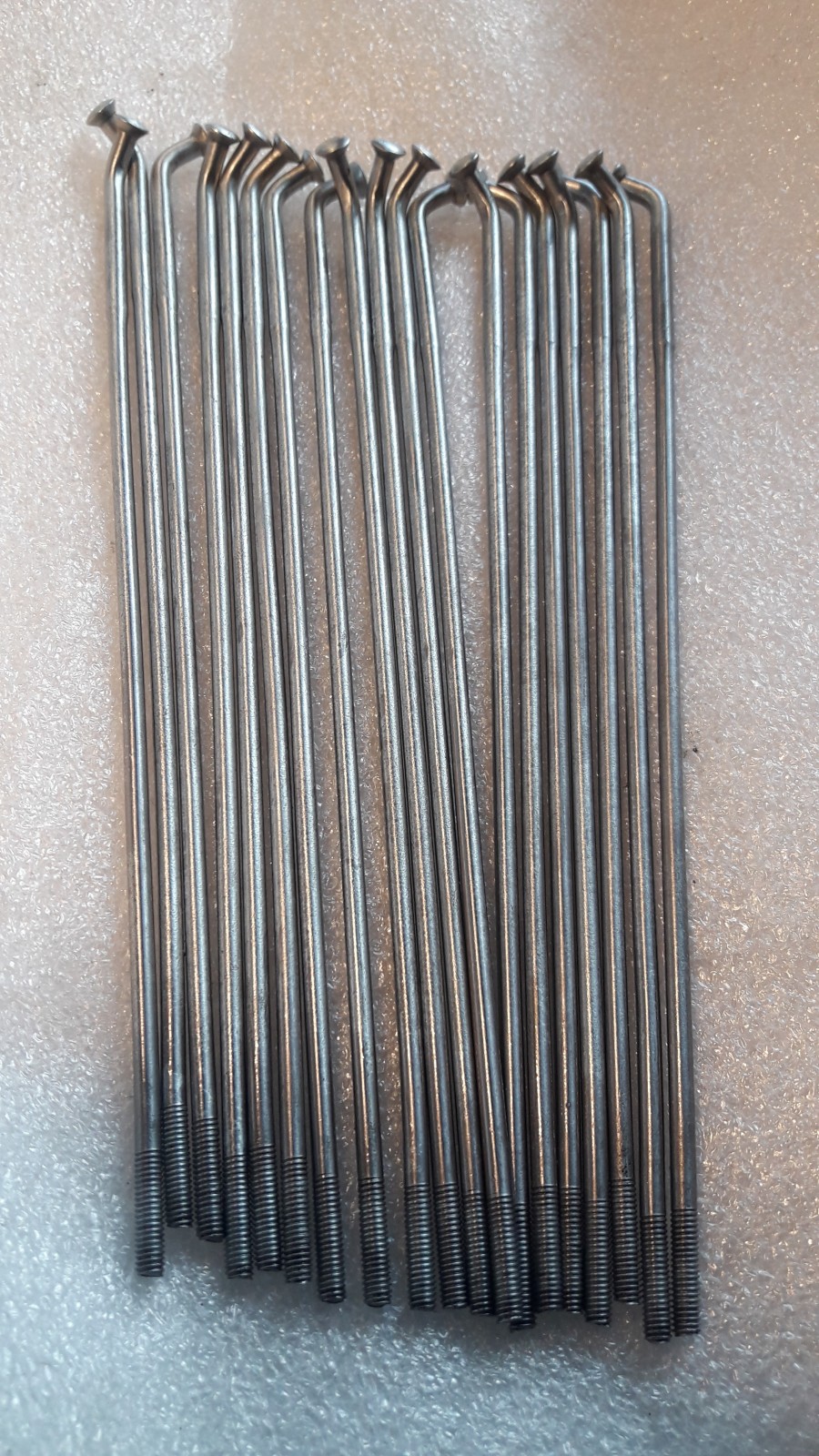

Je les ai micro-billés en les enchassant tous en ligne dans une barre de bois , puis il faut les sortir pour faire chaque filet séparément , puis tout passer a la brosse nylon .  Même chose pour les nipples . 76 rayons et nipples ... J'avais un mal de cou pas possible à force de rester penché en avant , je vous dis pas ....
Gros pétard
Après , j'ai fait une photo de toutes les pièces à envoyer , avec un listing et le nombre de chaque pièce que j'envoie .
Gros pétard
Pratiquement 5 Kg de féraille ...
Gros pétard

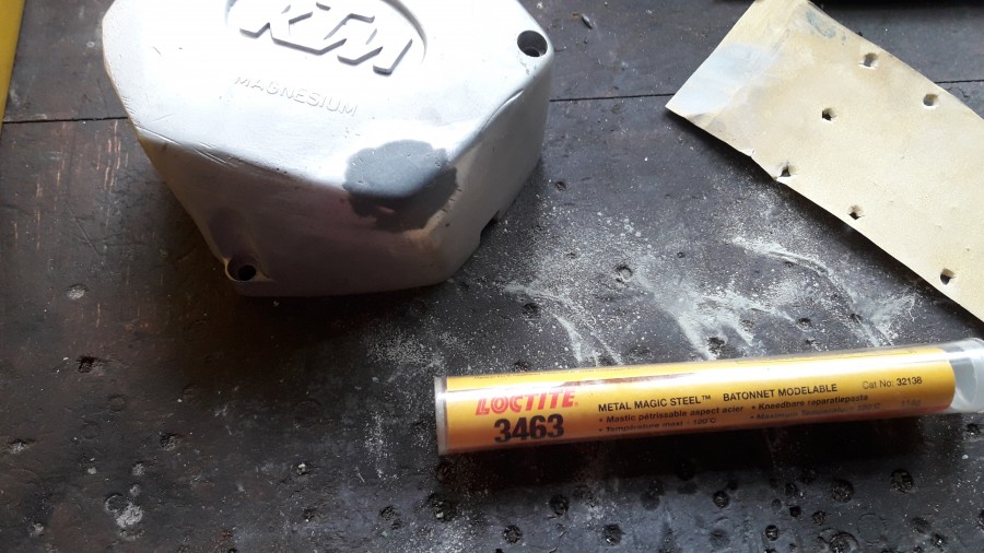

J'ai également bouché le trou du carter d'allumage avec le produit Loctite kivabien
Gros pétard

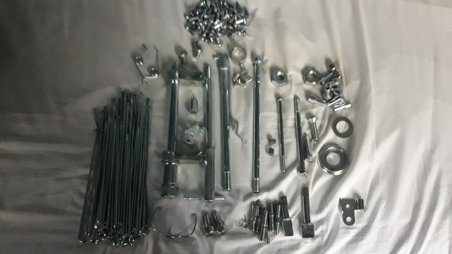

Le retour des pièces du zingage m'a reboosté .

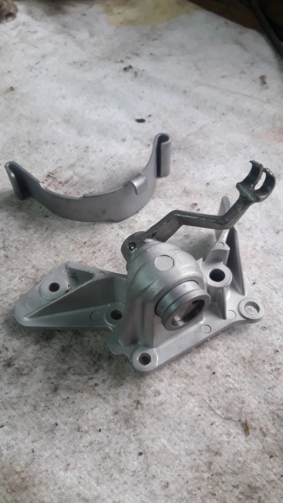

J'ai encore microbillé la culasse du 250 , puis la commande d'embrayage et sa protection .
Gros pétard

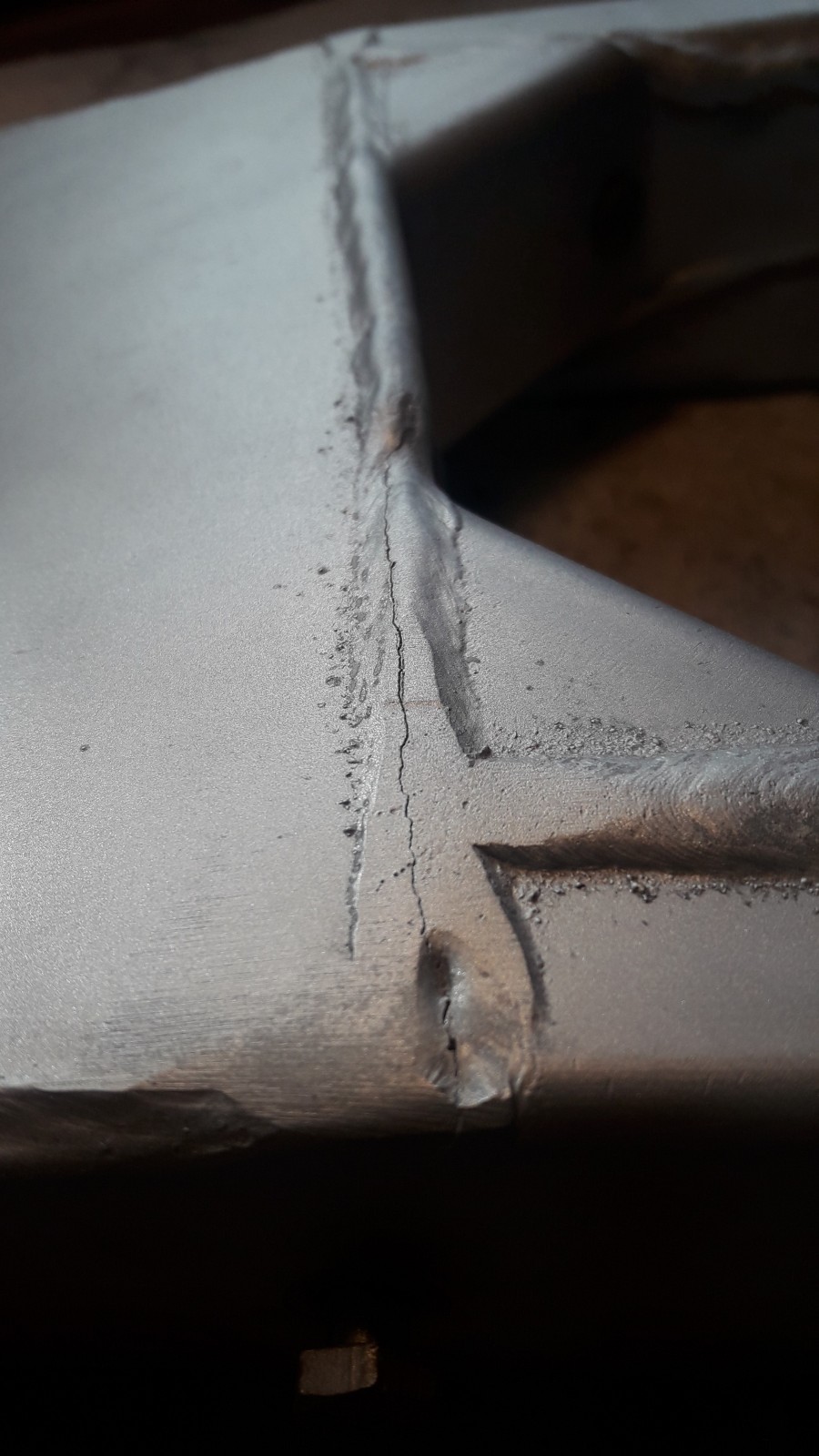

Et là , caramba !!!!  Une belle fente de 8 bons cm. sur le dessous ...
Gros pétard
Bon , va falloir aller voir le soudeur ...

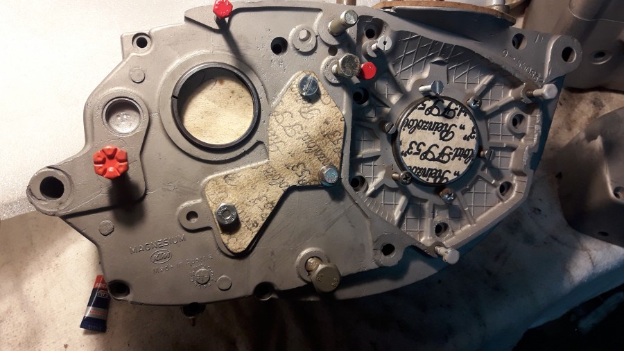

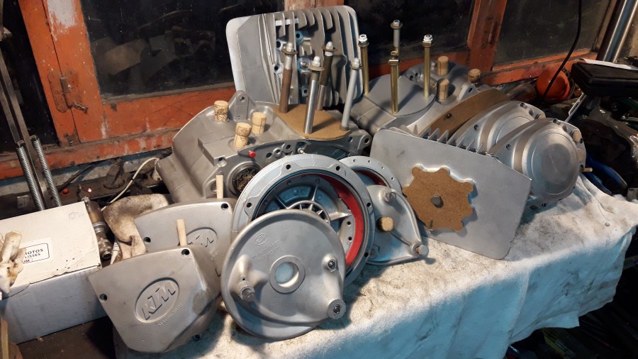

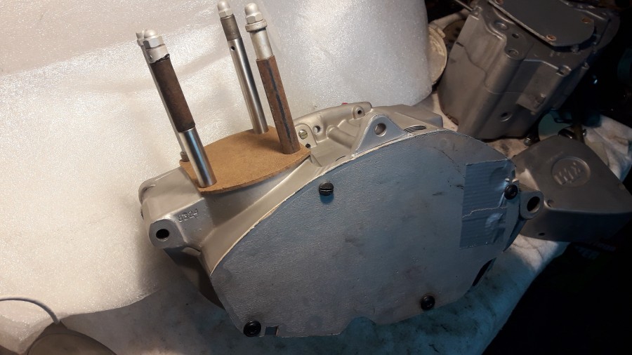

Puis préparation de toutes les pièces pour la barbouille : masquage des trous de roulement , des filets , etc ...
Gros pétard
Gros pétard

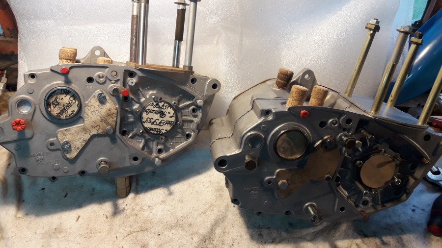

Fois 2 , y a 2 moteurs ...
Gros pétard
Qu'est ce que ça prend comme temps toutes ces bricoles . En plus , j'ai même été obligé de boire une Chimay !!!  😂  😂  😂  😂  😂  😂
Gros pétard
Voilà , toutes les pièces sont prêtes . Yapuka

Il y avait une belle amorce pour la fissure. Plus qu'à refaire une vraie soudure.  ;)

Purée que c'est beau quand ça sort du zingage...faut dire que tu les avaient bien nettoyer avant !!

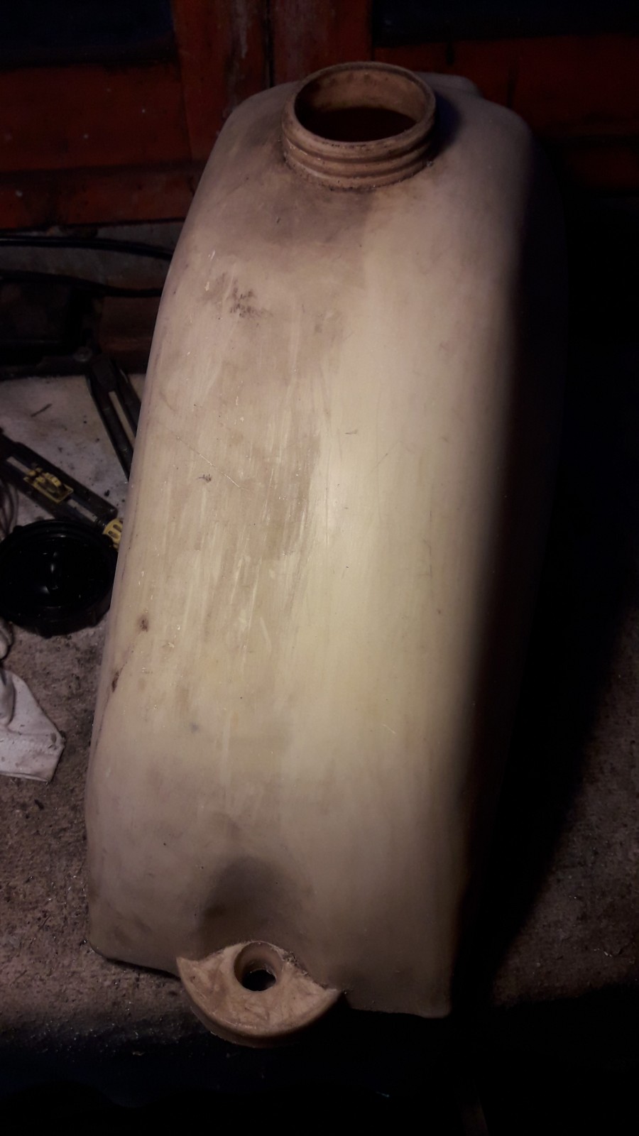

Trop froid pour faire de la peinture , j'ai pas de cabine , et encore moins un atelier chauffé . Donc , pour avancer un peu , je me suis rabattu sur autre chose .

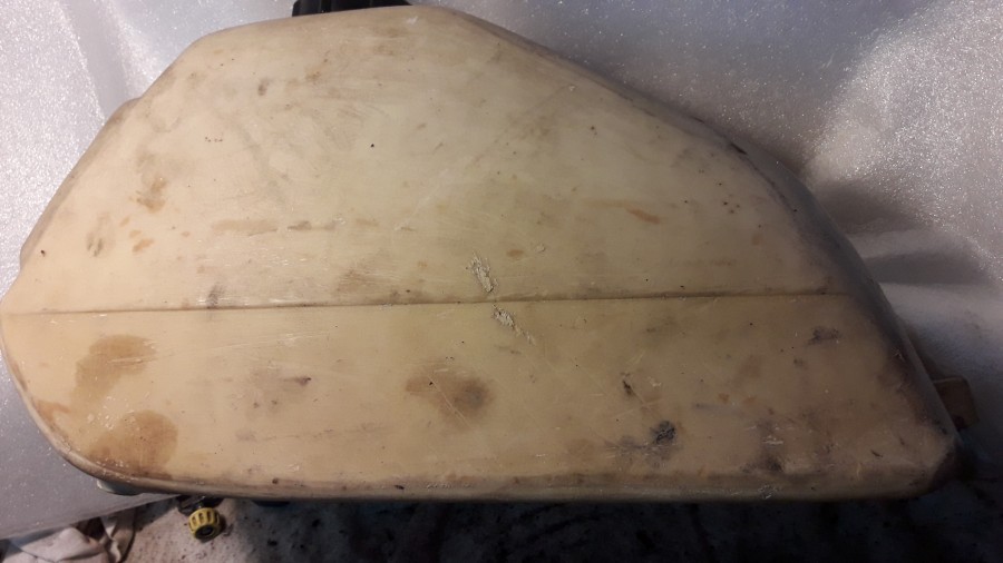

Le décapage du réservoir .
Je pars de ça
Gros pétard
Pas terrible , hein ...
Mais bon , faudra faire avec , j'ai que celui là en gros bidon .

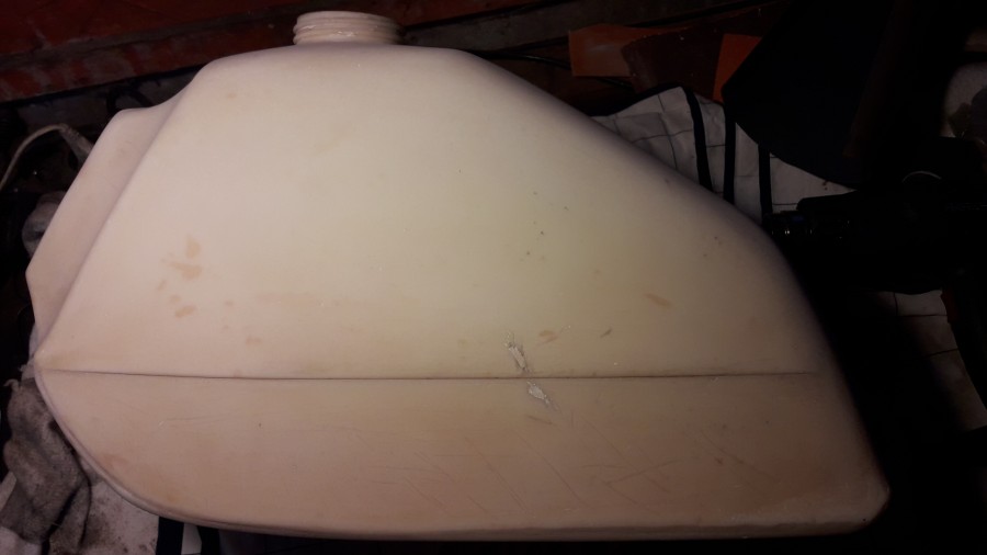

D'abord , grattage au cutter
Gros pétard

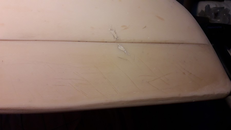

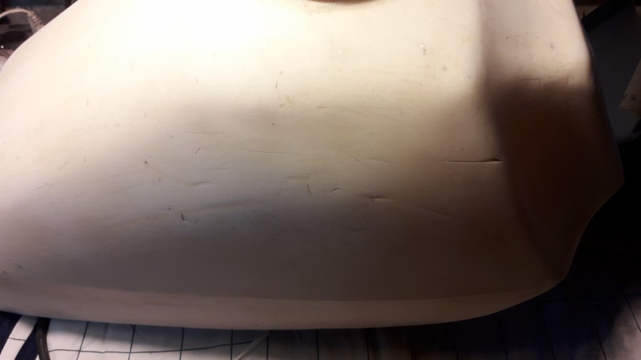

Puis après , y a tellement des rayures profondes , que j'ai attaqué à l'abrasif 100 à la ponceuse . Puis 240 . puis 400 , 600 et 1000 à l'eau
Et après qques heures , ça donne ça
Gros pétard
C'est déjà bcp mieux , mais on voit encore pas mal les rayures profondes ...
Gros pétard
Gros pétard
Le précédent proprio devait être le roi de la gamelle  😄  😄  😄
Posté le 12-12-2020, à 19:03
Bah, laisse les, tu risque d'affiner le réservoir! Après tout, les stigmates font partie de son histoire.  ;)

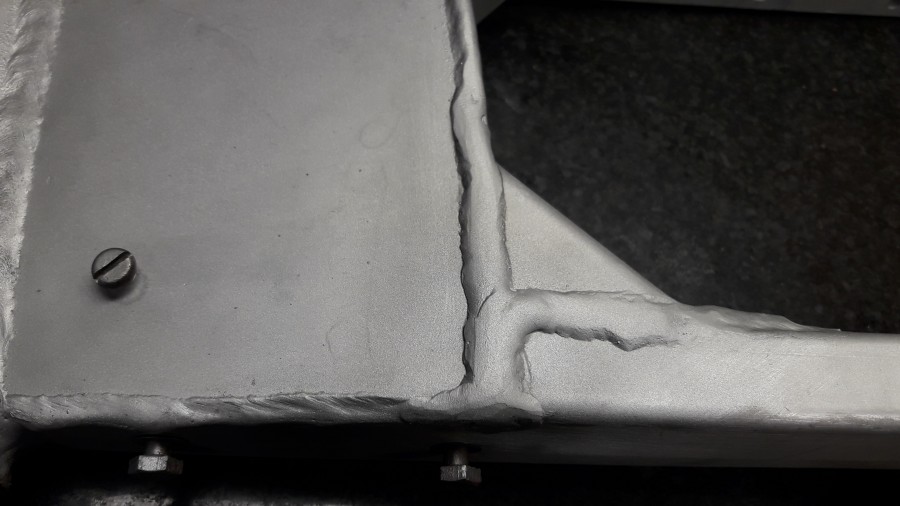

Le B.O. est revenu de la soudure . Beau boulot !!
Gros pétard
Y a juste un petit problème : mon soudeur a oublié de retirer les bouchons plastiques au niveau de l'arrière du caisson qui relie les 2 bras ... 2 de fondu sur les 3
Pas grave , je vais bien trouver qque chose pour boucher ça . Comme des pistons en caoutchouc de seringue , par exemple . J'ai essayé , ça marche ...

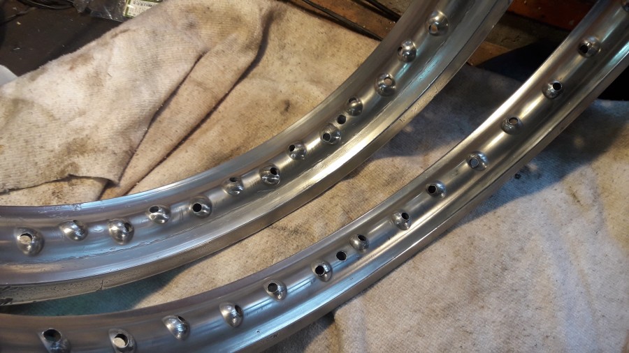

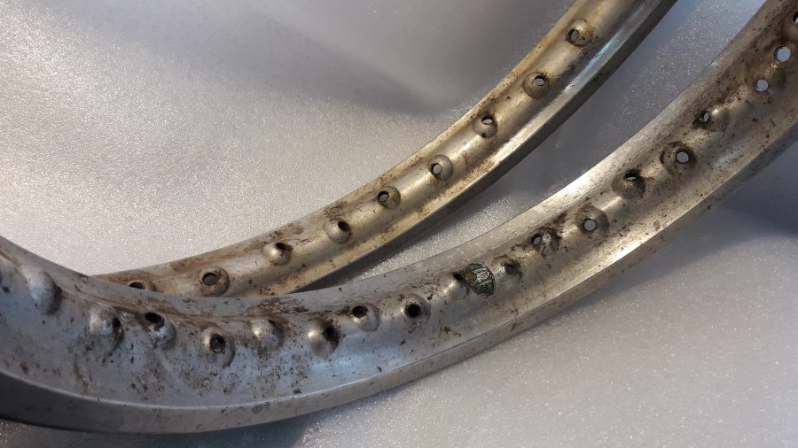

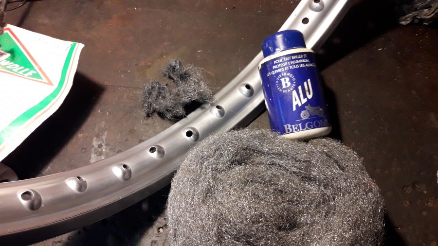

Et pour continuer , je me suis attaqué aux jantes qui sont bien crades .
Gros pétard
Et là , j'ai suivi l'exemple de Quentin ( Kent 59 )
Un bon nettoyage et dégraissage ( à l'acétone )
Puis sablage à la bille de verre . Pour la jante de 18 , ça allait à peu près , mais pour la 21 , elle rentre tout juste dans la cabine , et j'ai du faire bien des contorsions pour arriver à la faire sous tous les angles ...

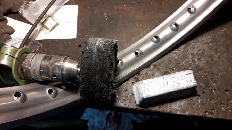

Après ça , passage à la laine d'acier n°3 avec du Belgom alu , puis laine 000 .
Gros pétard
Et enfin , polissage
Gros pétard
Et voilà le résultat
Gros pétard

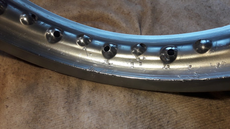

Y a juste la jante ar. qui a bien morflé lors des changements de pneu ...
Gros pétard
Bon , comme le dit Didier , les stigmates font partie de son histoire ...  🤭  🤭  🤭

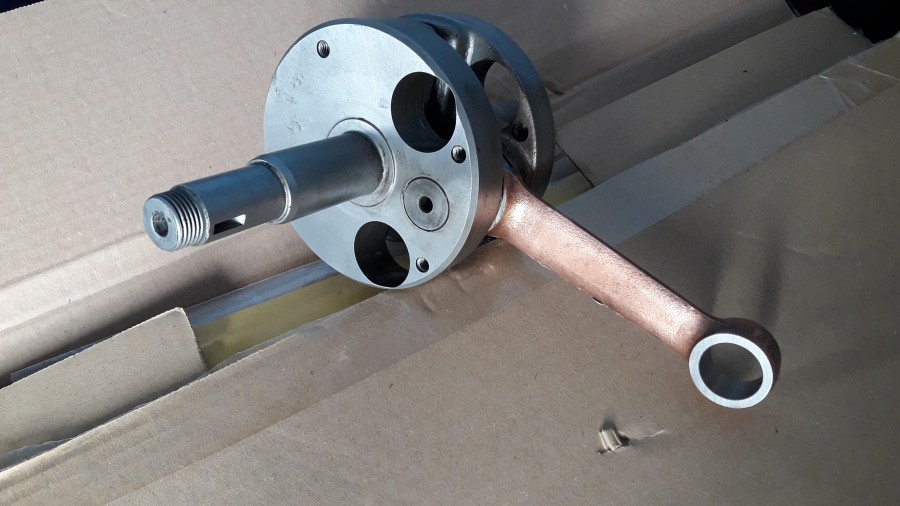

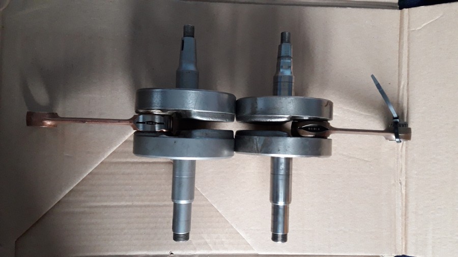

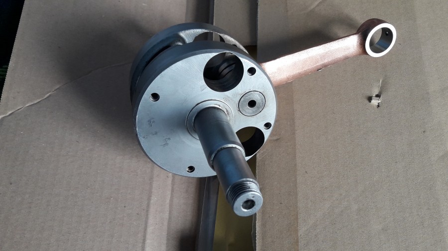

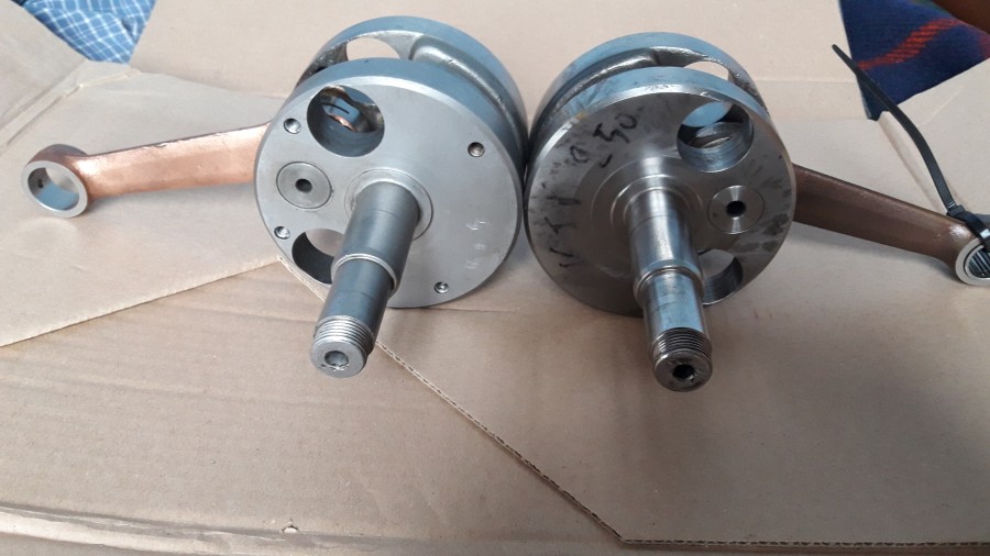

Ou je fais travailler les autres à ma place . J'ai fait ré-embieller le vilo par un petit artisan pas loin de chez moi .
Il m'a dit en avoir bien chi... pour sortir l'ancienne bielle . L'a été obligé de disquer le maneton pour le sortir . Il voulait rien savoir malgré la presse réglée à 15 tonnes ...
Gros pétard
Gros pétard
Voilà , bonne chose de faite !

Étienne, à quoi servent les taraudages sur les masses?
C'est pour des masses additionnelles?  🤔
Posté le 14-03-2021, à 17:47
Bien vu Didier , ce sont 2 anneaux qui se vissent sur les masses de vilo
Gros pétard
Le vilo du 350 est déjà plus plus large au niveau des masses ( ici comparé avec un 250 )
Gros pétard
Mais ils ont encore rajouté du poids .
Le reste du vilo est pareil : diamètre , longueur et diamètre des soies , filets .
Gros pétard

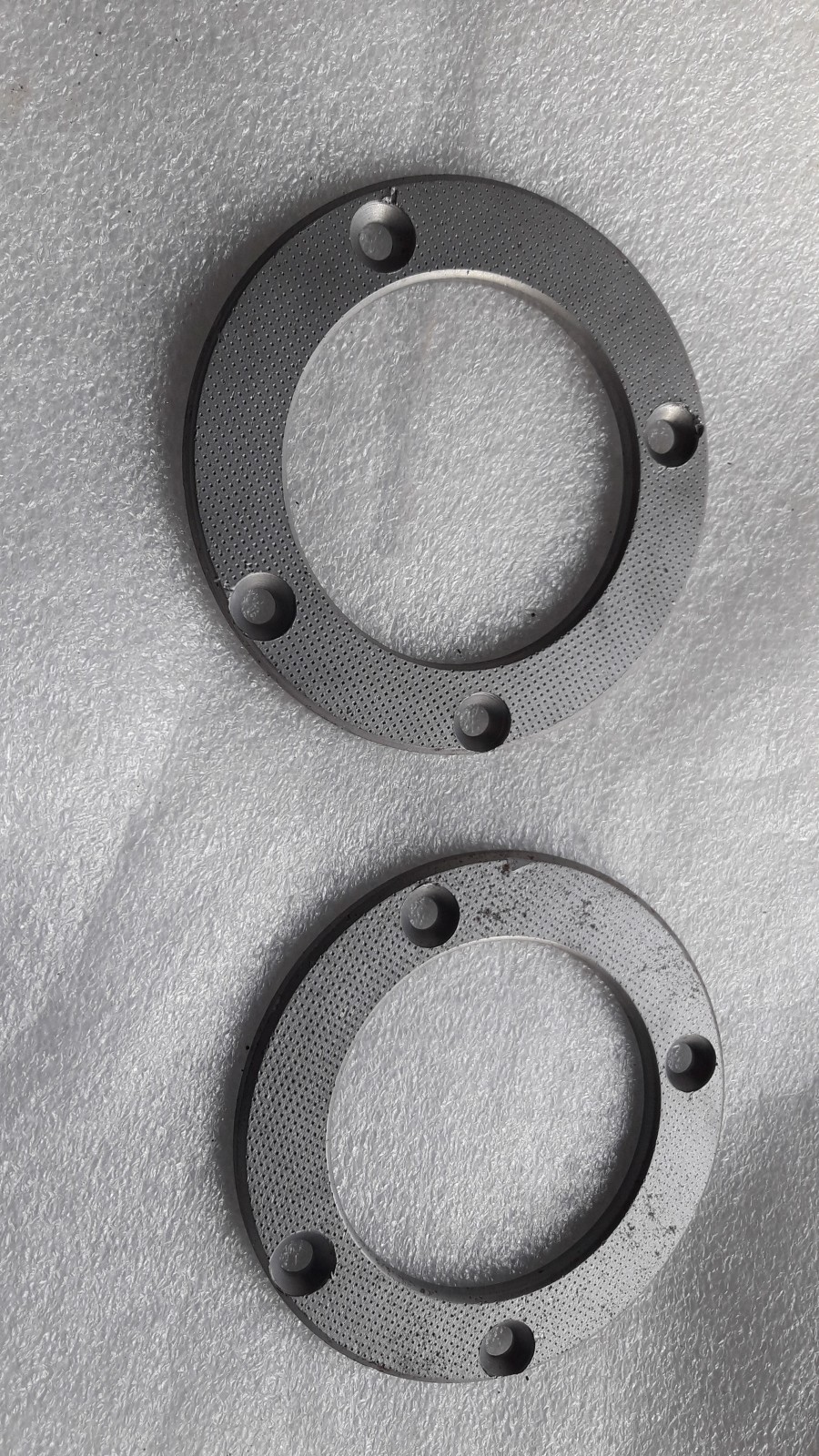

Tiens , tant que j'y suis , qqu'un pourrait-il m'aider ? Sur le bouquin technique , il est spécifié de coller ces anneaux avec de l'Omnifit vert 150 M et d'enduire les vis avec de l'Omnifit rouge 80 M.
Traduit en langage Loctite , ça donne quoi ? Pour le 80 , je dirais du Loctite 243 ou mieux , du 270 ?
Et pour le 150 ???
J'ai cherché sur le net , mais je suis pas spécialiste , et j'avoue que je m'y perds un peu ...
Votre avis ?
