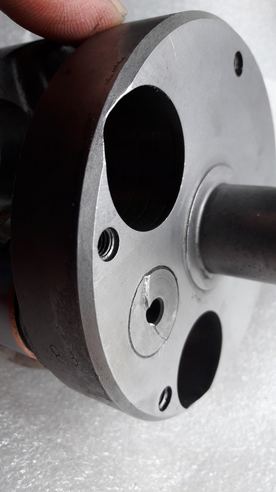

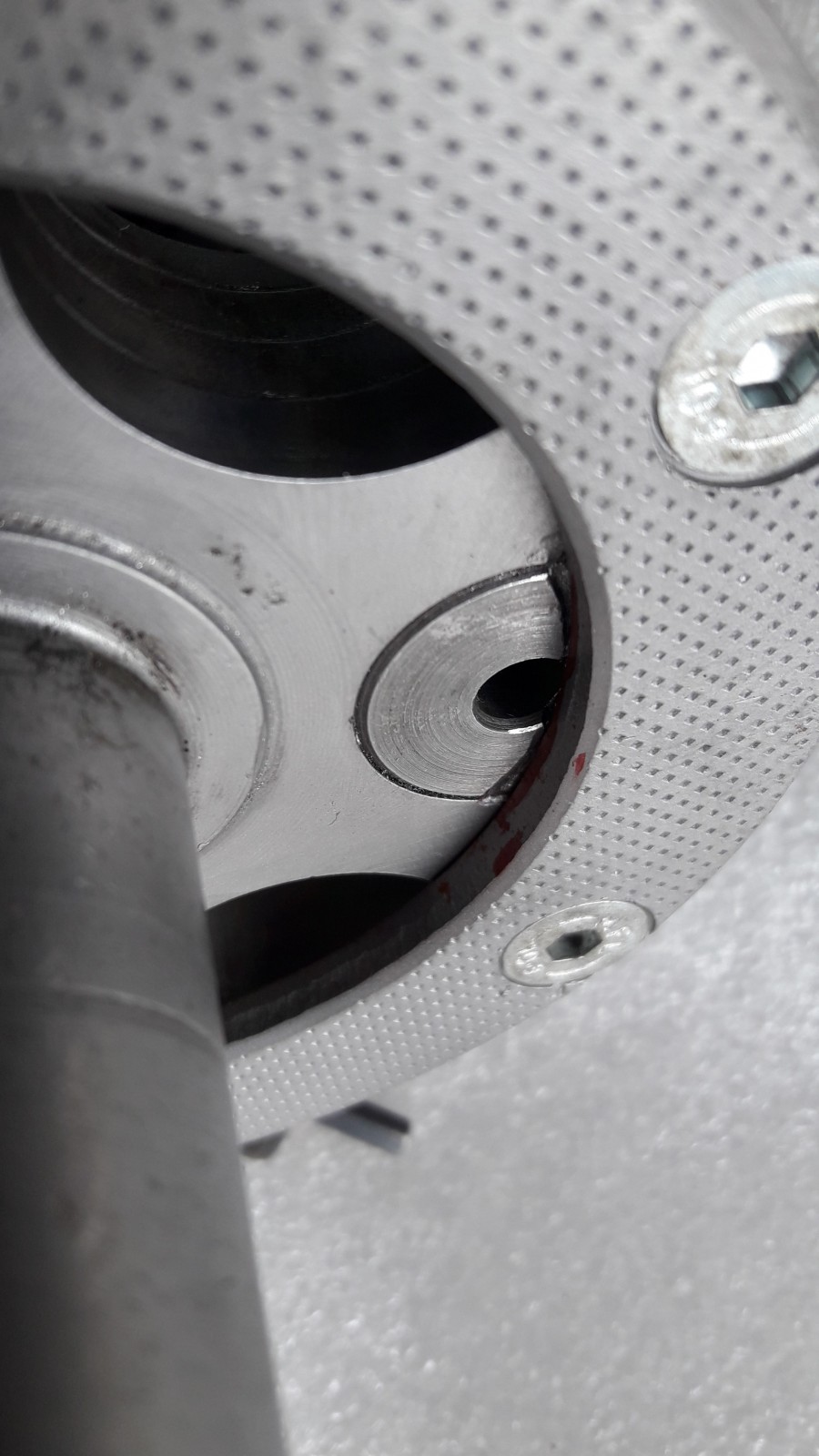

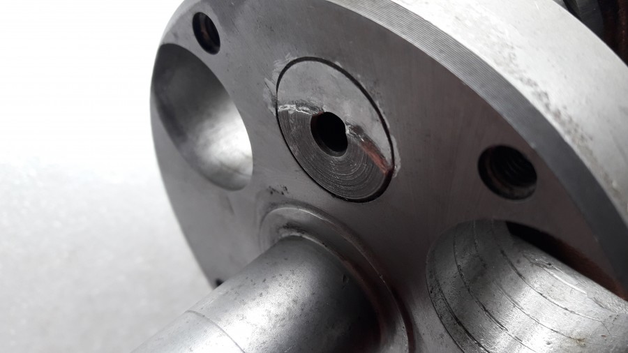

En essayant de monter à blanc les masses sur le vilo , je me suis rendu compte que le maneton n'est pas tout à fait centré  ...
D'un côté , le maneton dépasse de la joue du vilo de 24/100è . En soi , ce ne serait pas très grave , mais le problème , c'est que l'anneau passe sur la moitié du maneton .
Pas la peine de retourner chez le tourneur : le maneton , ça doit être de l'acier trempé , donc , il peut pas raboter ça au tour . Du moins , je suppose .
Moralité , autant le faire soi même . J'ai d'abord sorti la petite meuleuse pneumatique , mais les fraises que j'ai sont pas vraiment de top qualité .
Alors , finalement , j'ai fait ça au Drémel , j'ai toute une série de fraises à métaux . J'ai emballé le vilo dans un plastique étanche , y avait plus que qques cm2 de la joue du vilo qui dépassaient . J'ai enfilé la soie de vilo dans un trou de l'établi , et en prenant bien mon temps , une bonne heure quand même , je suis arrivé à un résultat correct
Gros pétard
Gros pétard
Voilà avec l'anneau en place : ça baigne !!! 😎  😎  😎

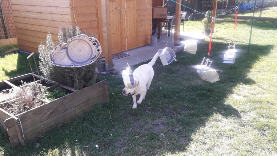

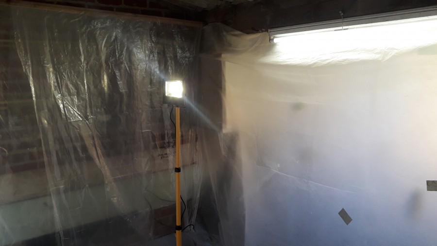

Une petite matinée pour transformer le garage en cabine de peinture potable avec des bâches en plastique .
Gros pétard
Et l'après midi pour la peinture .
Y a pas fallu trainer .

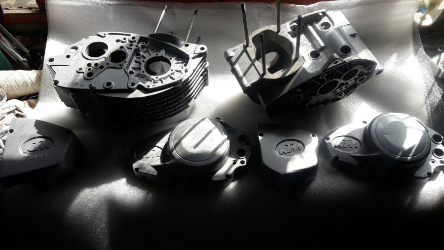

2 couches de KPM 6000 Restom sur les 2 blocs moteur et les carters embrayage et allumage

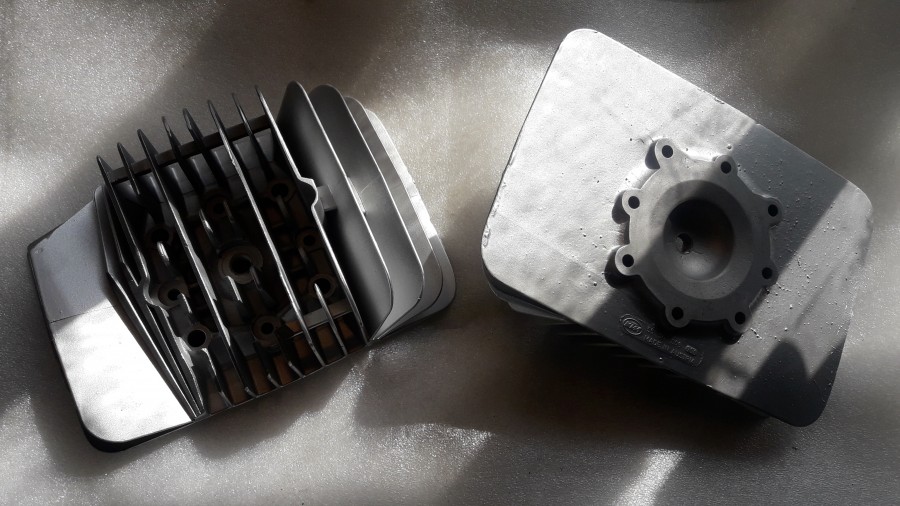

2 couches de KPM 6000 THT sur les 2 culasses
Et 2 couches de EAF 2092 sur le B.O. , les moyeux , les flasques de frein et diverses petites pièces
Avec démontage et nettoyage complet du pistolet à chaque changement de type de peinture , et séchage sur la corde à linge entre chaque couche
Gros pétard
Heureusement , j'ai eu l'aide du chien pour éloigner les petits insectes  😄  😄  😄
Gros pétard
Et le résultat , vous me direz ?????
Ben ça va , tout n'est pas parfait , mais les pièces principales sont pas trop moches . Pratiquement pas de coulure , sauf sur la première pièce que j'ai peinte ,
un couvercle d'embrayage .
Gros pétard
Gros pétard

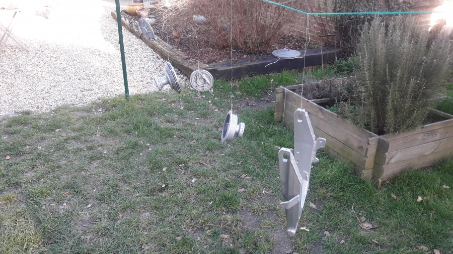

Le problème , c'est les petites pièces : là , y a des coulures ...
J'ai compris pourquoi à posteriori
Je les avais mises pendre au bout d'un fil de fer à une poutre du garage , et pour éviter que le souffle du pistolet les envoie valdinguer , je tenais le fil de fer de la main gauche . De ce fait , le pistolet était beaucoup trop prés de la pièce , donc , coulure ....
C'est surtout vrai sur les fixations de selle . On regardera pas de trop prés .

Posté le 01-04-2021, à 09:47
C'est le métier qui rentre!  ;)
On a tendance à trop charger, en cherchant à avoir la teinte finale, tout de suite.  L'erreur est là.
Un voile léger, qui sèche vite et permet l'accroche de la couche suivante.

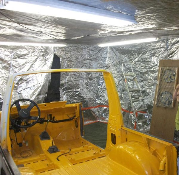

Quand on a restauré le Santana du frangin, on avait monté une super cabine à peinture, avec extracteur d'air. Mon frangin avait récupéré l'emballage d'une CN livrée à son boulot. Un GROS emballage en film plastique aluminisé, de 3x5x5 mètres.  😀  Même le sol était revêtu par de la bâche, c'est tout juste si on avait pas mis de pédiluve à l'entrée.  🤭
Et le truc juste obligatoire, de la lumière.

Les coulures ça ce rattrape facilement.
Tu ponces un peu et tu  remets un voile de peinture.
Si tu ne les reprends pas après tu vas voir plus que ça  😜
Peut être que ta peinture était un poil trop épaisse et/ou pas assez de débit d'air.

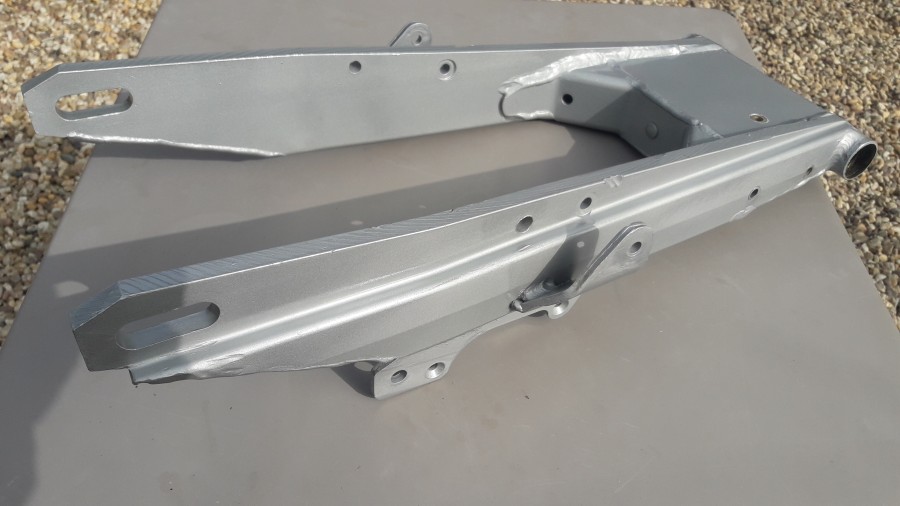

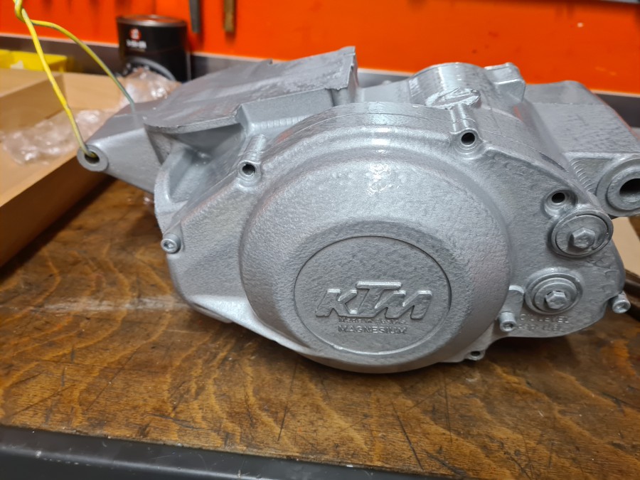

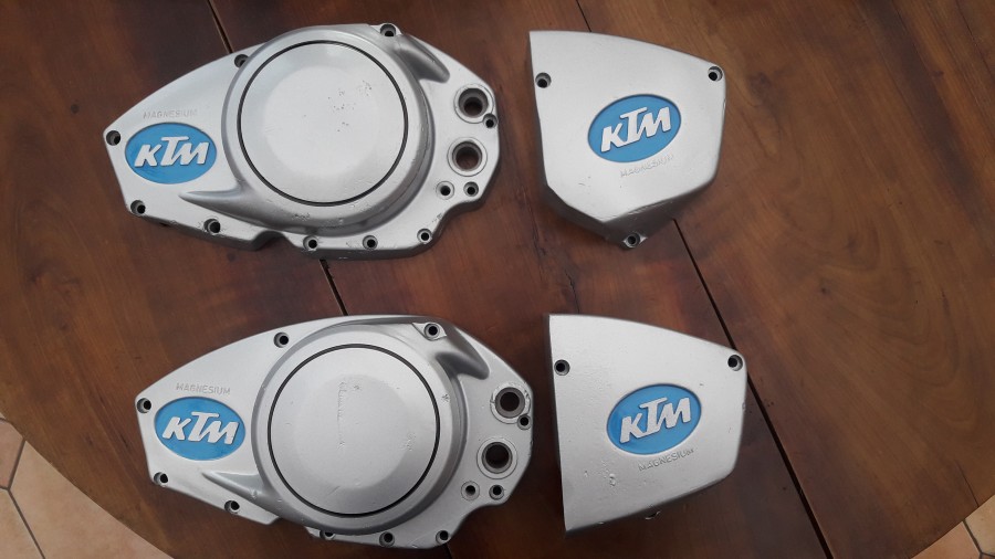

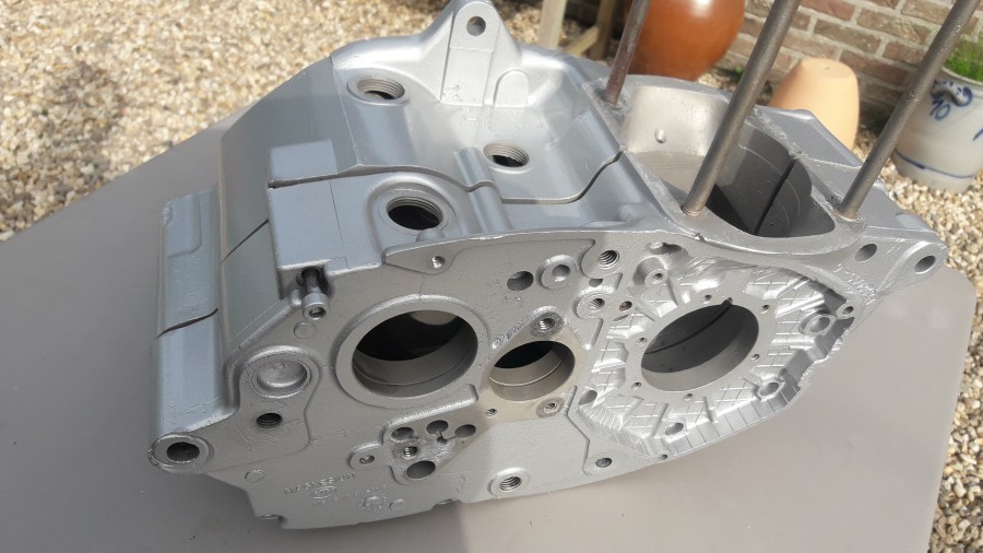

Voilà une photo un peu meilleure des carters
Gros pétard
et du B.O.
Gros pétard

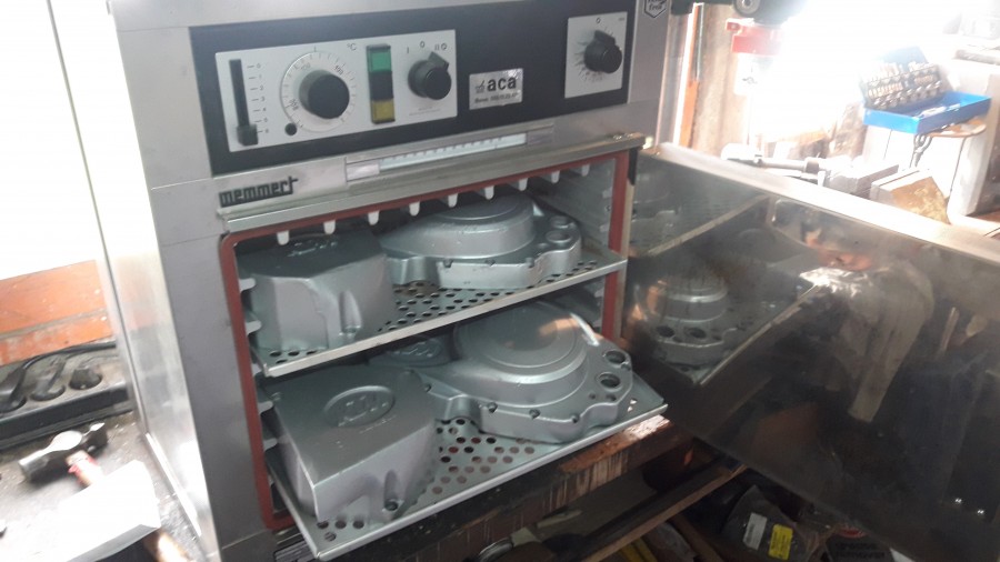

Après ça , cuisson 1 H. au four à 130 °
Gros pétard
Et nouvelle séance de peinture , au pinceau cette fois ci
Gros pétard
Manque plus que la couche de vernis , mais vu les T° qui rechutent , c'est pas pour tout de suite ...  :/  :/  :/

Et chapeau pour l'équipement, tu ne fais pas dans la demi mesure.  😀
Mon four d'atelier, c'est un micro-four qui a bien 30 ans!  🤭
