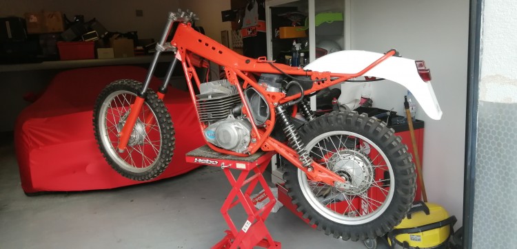

Posté le 19-04-2020, à 10:16
Voila ou elle en est la Katoche...

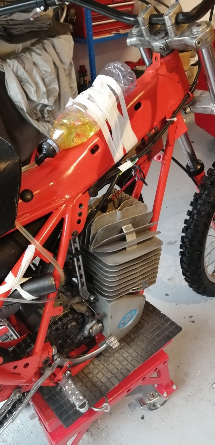

Posté le 22-04-2020, à 09:25
Bonjour a tous,
Oui, la pige tombe pile poil !  Elle a craqué au 2eme coup de kick, incroyable...Le moteur tourne comme une horloge, bon ralenti.
J'avais remis tous les réglages d'origine, gicleurs, aiguille,vis de richesse etc. Du coup j'ai monté une bouteille d'evian en guise de réservoir et suis allé faire un petit tour. En dehors du bonheur de retrouver toutes ces sensations oubliées, j'ai quand même pas mal de soucis. Le premier concerne la partie cycle, j'ai l'impression que la moto est vrillée, comme si la roue avant voulait m'embarquer, enfin c'est très bizarre et très très désagréable. Ensuite, j'ai un problème d'embrayage, beaucoup trop dur, presque impossible d'actionner le levier a fond plusieurs fois de suite. Enfin le frein avant ne freine quasi pas, mais ça c'est normal !
Voila, je vais faire quelques essais pour vous revenir avec une meilleure analyse concernant la partie cycle.
Concernant l'embrayage , si je ne me trompe, il faut démonter complètement le carter pour pouvoir le régler ?

Posté le 22-04-2020, à 10:26
Sympa ton réservoir  😄 , gaffe quand même aux moustaches !
Pour l'embrayage, des spécialistes vont te répondre, premier truc à vérifier, le passage du câble, pas de point dur, câble lubrifié.
Pour ta fourche, ce sont les tés d'origine?

Posté le 22-04-2020, à 12:16
salut les loulous, je suis confus de chez confus,  :|  je sais plus où donner de la tête!!! déjà, j'ai un peu déserté depuis pas mal de temps la faute à une perte de motivation, la faute à la restau de ma vieille BMW R60/5 qui me prennent du temps, sans compter la coutellerie!!!
Mais là, 10 jours que je ne suis pas venu sur KTMaddict et c'est un ami qui m'a prévenu qu'on m'attendait!!! :(  :( . Le soucis, c'est que le télétravail c'est pas trop mal mais quand ton boss te file un boulot over chiant (rapport hydro-météo) à faire et que tu es chez toi, faut bien te démerder avec les moyens du bord pour faire le job. Bref je mets un point d'honneur à respecter le contrat et je lève peu le nez de ma paperasse et du PC.
Quoi qu'il en soit, une bien belle 78 qui revit. Effectivement les rotor et stator non apairés son très souvent source de soucis.  De plus attention à ton réservoir d'atelier, si tu n'as pas de mise à l'air libre, la moto ne va pas tourner longtemps quand le "bidon" se mettra en dépression.

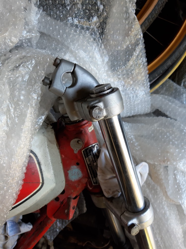

Posté le 22-04-2020, à 12:50
Un début de réponse.
Resto 240 GS 6 1978...La fin ?...
Posté le 22-04-2020, à 12:54
et une autre....la fourche de notre ami est une CERIANI 35 déportée montée sur les séries 1 des 78 en gros jusqu'en avril 78. Les tés devraient donc être des tés Ceriani, ce qui n'est pas le cas. Je pense que les tés montés sont ceux de 81/82 mais à confirmer dès que j'aurai le temps.
Attention aussi au serrage excessif de la colonne de direction, cela donne souvent l'impression que la roue avant "embarque" quand les roulements ne sont pas totalement libres ou ont des points durs

Posté le 22-04-2020, à 12:57
Eric, je ne fais pas de promesse mais j'ai peut être une vraie paire de tés 78 en stock, je vérifierai. Si ça t'intéresse...

146146 messages 1313 images
Posté le 22-04-2020, à 13:32
Ha oui, concernant les tés ça pourrait venir de ça ?
