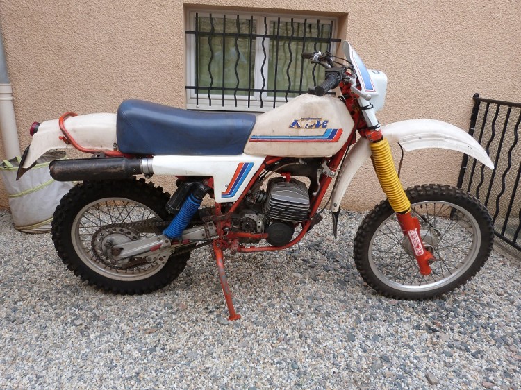

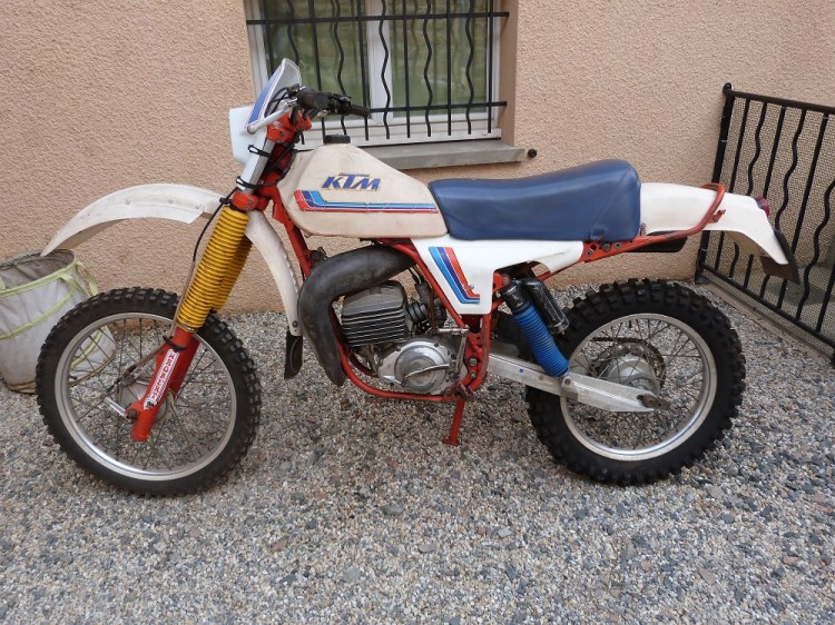

Encore jeune, né en 1962, je me suis lancé à rattraper le temps perdu, soit acheter des motos qui me faisaient rêver, dont cette 125 KTM RV GS de 1981!
Le bloc moteur de la belle est propre, mais les trous de fixations avant et arrière ovalisés!
Je cherche donc des bagues de centrage de bloc moteur arrière et aussi un axe de bras oscillant, si je ne trouve pas je fabriquerai les deux, en présentant le bloc dans le cadre.
Ci-joint deux photos de la machine.
Bonne réception, bonne journée.

Posté le 23-04-2020, à 12:01
Bienvenue le Jeune !!!  👍
Belle base !
C'est quoi les amortos ?  😉
Pas compris, c'est tes bagues qui sont ovalisées ?
Posté le 23-04-2020, à 12:16
Hydrocross   😀
Posté le 23-04-2020, à 12:37
Mouarf, je n'avais pas vu les bonbonnes.... 🤬  😄
