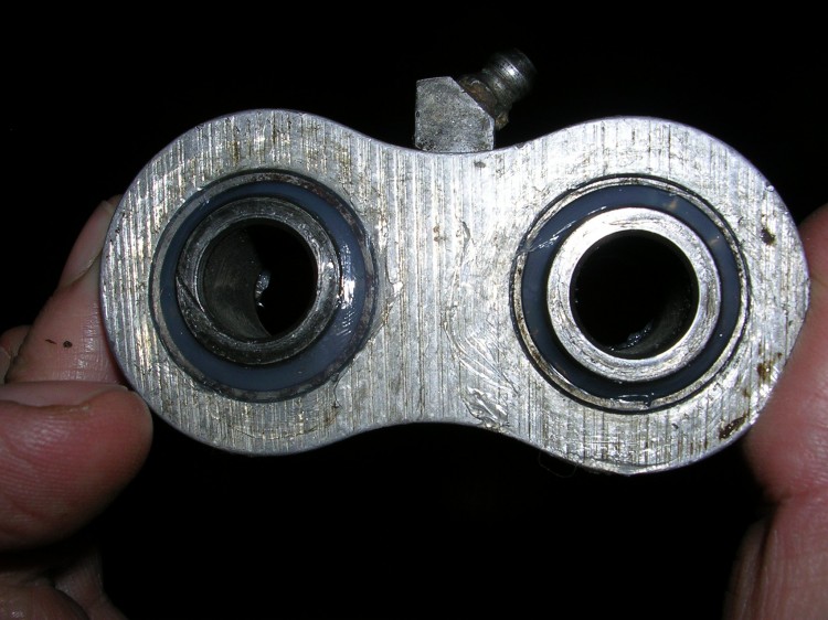

64 ans1212 messages 77 images
Posté le 01-05-2020, à 14:43
GS600XC
Bonjour à tous et bon 1er mai …
voilà comment ça se présente sur le Rotax :
2 "dog bone" avec graisseurs donc 4 bagues
qui je pense peuvent être sans rotule l'amortisseur fonctionnant dans un mouvement vertical non pas en latéral
564564 messages 9090 images
Posté le 01-05-2020, à 15:31
Tu a largement la place pour passé les trous en 26 et mettre des rotules standards en 26,c'est ce que j'ai fait sur la biellette de ma Cagiva.
