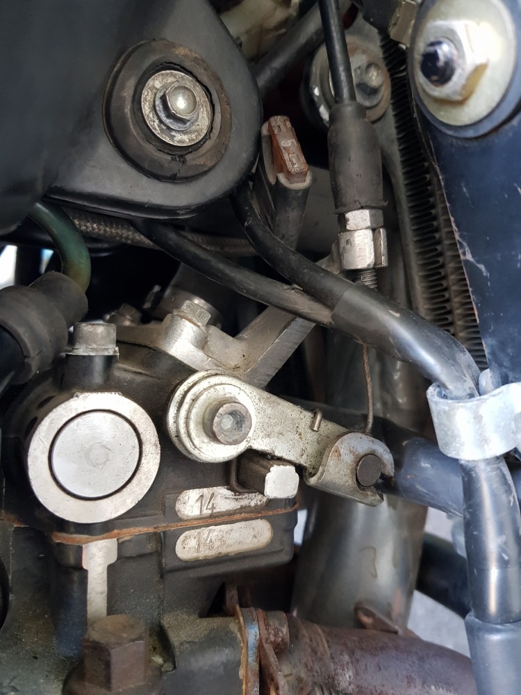

Je me permets de solliciter votre aide concernant un problème à priori lié au décompresseur automatique de ma brèle.
Je possède depuis une semaine une KTM Duke 620 de 1995, moteur LC4, sans démarreur électrique, si je ne dis pas de bêtises, la première supermotard d'origine de la marque.
Comme à chaque fois que j'achète une meule, je lui fais un bon entretien (vidange huile + filtres + tous les fluides), vérifications des organes périphériques du moteur, tension des câbles en tout genre , ... histoire de pouvoir rouler tranquille et être rassuré de ce que j'ai entre les jambes (on parle bien de la meule là  😂 )
J'ai un gros doute quant au réglage du décompresseur. Je vous mets déjà les photos du réglage initial quand j'ai acheté la moto :
Problème decompresseur KTM 620 1995

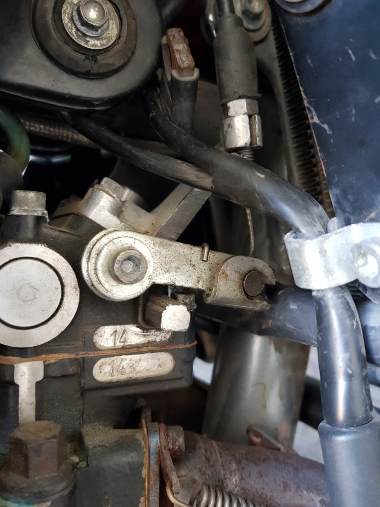

Et maintenant la position de bras, une fois le câble complètement détendu (toujours avec le levier non actionné) :
On voit bien que le bras n'est pas en position basse contre la butée, pourtant le levier du décompresseur manuel n'est pas enclenché. Est-ce une position normale?
Pensant qu'il s'agissait d'un mauvais réglage, j'ai détendu le câble jusqu'à ce que le bras soit en butée. mais la problème, impossible d'actionner le kick, même en tirant sur le levier du décompresseur manuel. trop de compression.
J'ai chopé le manuel d'atelier et le manuel d'utilisateur de la moto, aucune référence n'y ai fait quand au réglage de ce bras. On y trouve uniquement des infos concernant le réglage de câble du levier.
Je remettrais bien le bras dans la position initiale, mais d'après ce que je comprends, le décompresseur a pour but de laisser un peu ouvert les soupapes, permettant de réduire la compression et de faciliter le démarrage. Et avec le réglage tel qu'il y avait sur la moto, j'ai peur que les soupapes restent consentement ouvertes.
Donc j'en appelle à l'aide des connaisseurs de ce système de décompresseur pour éviter de faire des bêtises.
Merci à tous ceux qui prendront le temps de me lire, et encore plus à ceux qui pourront éclairer ma lanterne.
Lionnel
Posté le 05-06-2020, à 21:37
Je me concentrerais plus sur sa position vis à vis du basculeur lorsque les soupapes sont bien fermées (PMH) que sa position au repos, câble détendu.
Dans le cas présent tu n’obtiens pas de levée de soupapes simplement parce que ton levier au guidon ne tire pas assez loin.

Je ne sais pas si ton arbre à cames est pourvu d’un décompresseur automatique. J’en doute. Les pros du LC4 sauront te dire.
Si il n’y en a pas ou qu’il n’est pas fonctionnel, il semble évident de devoir utiliser le décompresseur manuel pour passer la compression pour toute mise en route.
Perso, je positionnerai le moteur au PMH puis je viendrai mettre la came du décompresseur en appui sur le basculeur. Ensuite, en laissant une garde juste ce qu’il faut pour accorder un temps de latence dans la course du levier, je réglerai via le tendeur de câble visible sur ta photo la position de la patte du décompresseur. Le même principe que pour le réglage d’une garde d’embrayage.

Posté le 06-06-2020, à 08:32
1/ retirer la bougie
2/ amener le piston au PMH
3/ amener la came du décompresseur en appui sur le basculeur
4/ repérer la position de sa patte extérieure
5/ faire revenir en arrière cette patte pour créer « une garde »
6/ brider le tendeur de câble
7/ vérifier que l’action du levier amène bien le décompresseur en appui et qu’il reste de la course pour provoquer la levée de la soupape.

j'en avais une, 95-96 avec la déco "fibre de carbone", je me suis bien amusé avec! 7ième au rallye des chataignes je sais plus quand.
je ne me souviens pas de décompresseur auto. ..
Pour le régler, tu kicke (tu as l'habitude 😄 ) jusqu'à sentir la compression, puis tu actionne le levier sur la culasse jusqu'à sentir une résistance. à partir de cette position, tu tends un peu le cable, pas besoin de beaucoup pousser la soupape pour qu'elle permette de décompresser. s'il est trop tendu, le basculeur vient au contact du levier et ça fait un bruit d'enfer!
