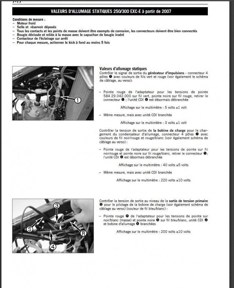

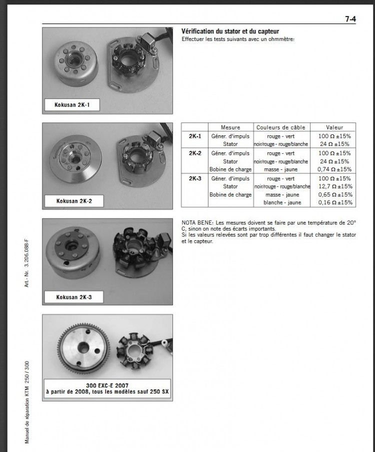

Pour gs-600-xc, j'ai effectivement trouvé cette doc sur le net, le souci est qu'il donne les valeurs en ohm pour les stators kokusan 2K-1, 2K-2, 2K-3 mais pas celle pour le modèle à partir de 2008 et pour faire les tests indiqués, il faut être équipé d'un détecteur  de tension de pointe car avec un voltmètre classique numérique, on ne trouve rien, c'est pour cela que je demandai la valeur de cette bobine en ohm entre les fils rouge/noir et blanc/rouge.

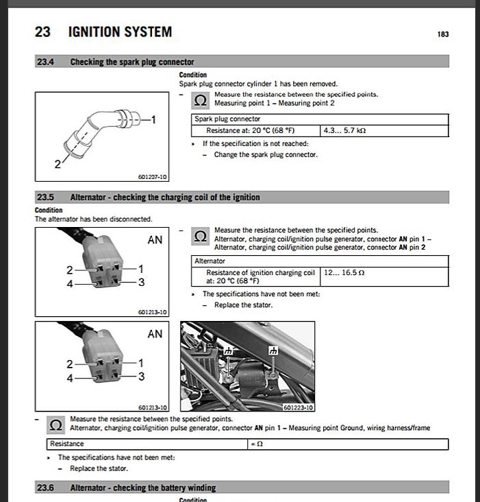

Posté le 07-06-2020, à 21:52
5050 messages 22 images
Posté le 07-06-2020, à 23:02
Merci Gs-600-xc, c'est exactement ce que je cherchais, il n'y a plus qu'à vérifier les valeurs.  ;)

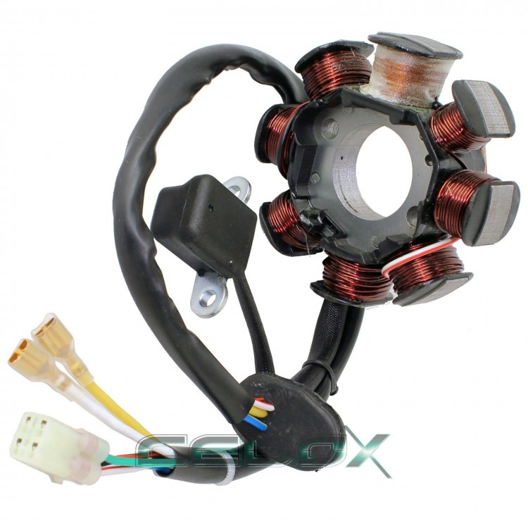

T'as une photo de ton stator ?
Quel est le diamètre extérieur et l'entraxe des trous ?
J'ai un electrosport neuf, une erreur de commande.

Si ton stator correspond à la photo, ce n'est pas du tout ce modèle qu'il me faut, voici la photo du mien.

En effet, le mien ne correspond pas. 99€ c'est très correct, tu t'en sors bien !
