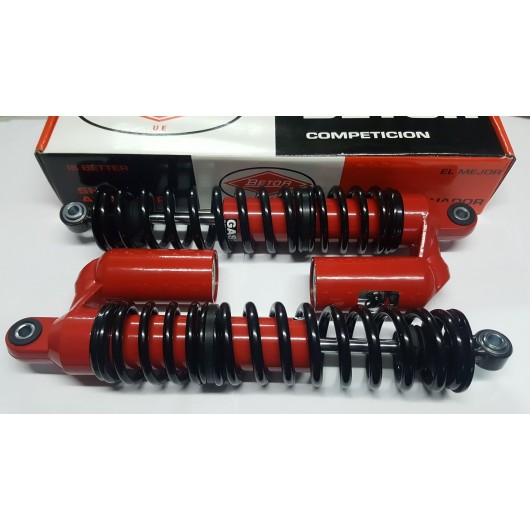

Il y a des solutions, en neuf, mais classique de conception.
Les Betor, par exemple, ne sont pas chers, par contre, aucune idée de leur fiabilité ou qualité de fonctionnement.
www.betorspain.com/fr/enduro/1107-2504-360...

D'où la possibilité offerte par les Betor, qui sont de conception classique et donc sont admissibles. Pas comme ceux que tu affiches, avec réglage détente/compression. On ne demande pas de monter des pneus datant de 40 ans, idem pour les amorto. Ils doivent être en accord avec les techno de l'époque de sortie de la moto.

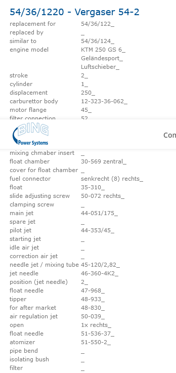

Je déterre le post pour une question à 2 balles dont je n'ai pas trouvé la réponse sur le site : quelle aiguille est montée d'origine sur le carburateur Bing 54/36/1220 d'origine? Pas trouvé dans la doc...

Je distingue péniblement ce qui ressemble à un "2" sur l'aiguille installée.
Posté le 07-03-2022, à 12:44
À priori: aiguille 4K2
Avis 240 GS 1979
Posté le 07-03-2022, à 13:18
Chez DD tu as le choix entre 6L2 et 4K2 :
Avis 240 GS 1979
Posté le 07-03-2022, à 13:58
Sauf que la 4K2 est indiquée pour le 54/36/1220 et la 6L2 comme générique pour les 54/36.
