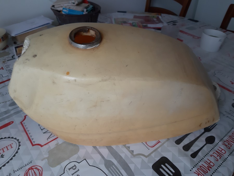

ben ça ressemble à ça :
Avis 240 GS 1979
réservoir en plastique Acerbis avec bouchon à baïonnette et un seul trou de diamètre 13,8 mm.
5 ans420420 messages 4141 images
Posté le 07-10-2020, à 09:37
renseignements pris sur le FB ktm only :
Avis 240 GS 1979
les premiers réservoirs plastique Acerbis avaient un seul gros trou avec un caoutchouc et le robinet inséré dedans. Le caoutchouc cuisait avec le temps et l'essence tombait sur la culasse...avec le risque de mettre le feu à l'ensemble! Sur ma 240, j'ai le robinet du bas.

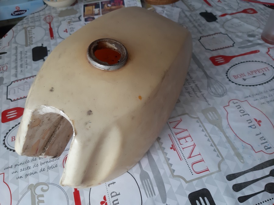

Un vrai bazar pour mettre la main sur un robinet qui aille là dessus! Diamètre du trou 13,8, on m'a donné un robinet de 12, mais le filetage est 12X150 (12X175 normalisé). La sortie de durite est toute petite...
Est-ce qu'un réservoir de 125 1980 se monte?
www.old-mx.fr/reservoirs/19170-reservoir-k...
Posté le 09-10-2020, à 15:48
Ça va la dénaturer un peu, mais bon, si c'est pour rouler. Je ne sais pas comment il s'adaptera sur la machine.
J'ai pas trop cherché, mais il doit bien se vendre un robinet à monter façon vis/écrou. Coté motoculture peut-être.

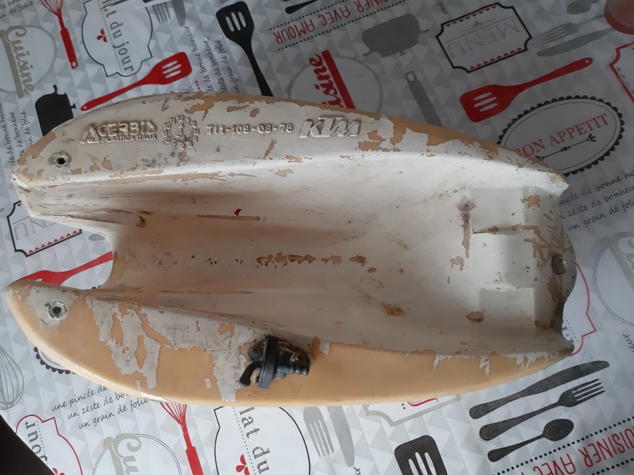

Ton réservoir est apparemment monté sur des silent blocs ronds , à voir tes photos .
Alors , tu aurais sans doute plus facile de trouver un réservoir du modèle suivant .
En 80 et 81 , il sont identiques et plus faciles à dénicher .
Le modèle 79 n'a été monté qu'une seule année et est donc plus rare .
Maintenant , tu dénatures ta moto : ce sera plus vraiment une 79 ...
Posté le 12-10-2020, à 16:18
Merci Ktm73, je patiente après l'overdose de moto de Brioude!
Apparemment, les premiers modèles '79 avaient ce montage, un gros trou avec un œillet en caoutchouc et le robinet enfilé dedans. Système vite abandonné pour un petit trou et 2 filetages pour visser le robinet par l'extérieur.

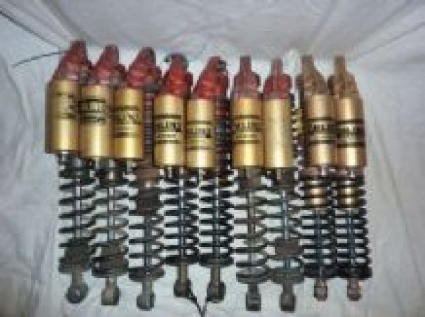

Les Ohlins GT remote reservoir ou piggy-back. Ils sont sorti vers 77 ou 78.
Avis 240 GS 1979
Posté le 02-12-2020, à 18:24
Pas avant 79  en Gp avec Carla .Dans le commerce à partir de 81 c'est sûr ,donc peut-être 80, mais je doutes qu'en pas une année la firme ai mis les prototypes en production ?.....
Posté le 02-12-2020, à 19:15
Je ne sais plus,  :(  je confonds certainement avec les De Carbon, qui ont équipé très tôt, les Portal.  La licence de fabrication n'a certainement été accordé à Ohlins, que quelques années après la sortie des De Carbon.
Posté le 02-12-2020, à 19:26
Les neurones fonctionnent encore un peu.  ;)
Avis 240 GS 1979
Posté le 02-12-2020, à 19:33
Je voulais poster une photo des remote reservoir, mais la brochette de piggy back était sympa.
Les piggy sont peut-etre sorti plus tard.

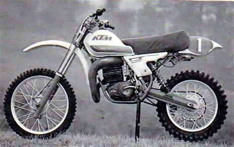

Ça serait un sacré chalenge que de faire une replica Moiseev 78. World Champion.
Je vois que JMO est de passage.  ;) Si quelqu'un peut nous en dire un peu plus!!  ;)
