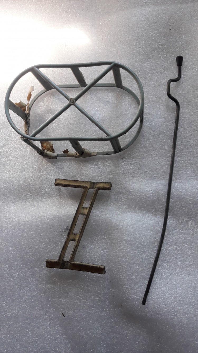

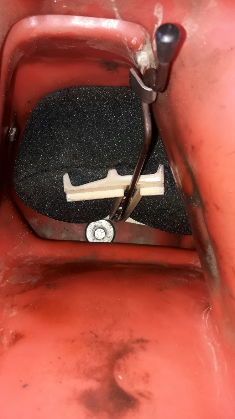

   Je me décide enfin à te mettre des photos du filtre . J'espère qu'il n'est pas trop tard ...
Voilà la cage du filtre , la pièce en plastique de maintien et la tige qui s"enfonce dans le trou du fond du filtre , et se clipe dans le bout de feraille du haut du bac
Avis 240 GS 1979
En situation , ça donne ça
Avis 240 GS 1979

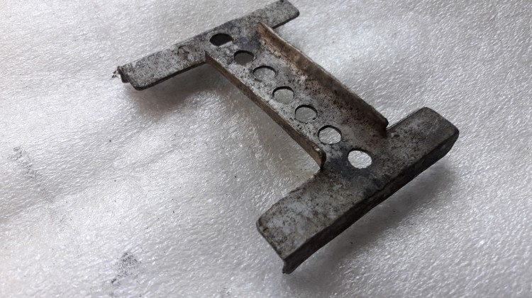

Au départ , je n'avais ni la tige , ni la piéce de plastique , alors , je me suis débrouillé avec les moyens du bord ...
Avis 240 GS 1979

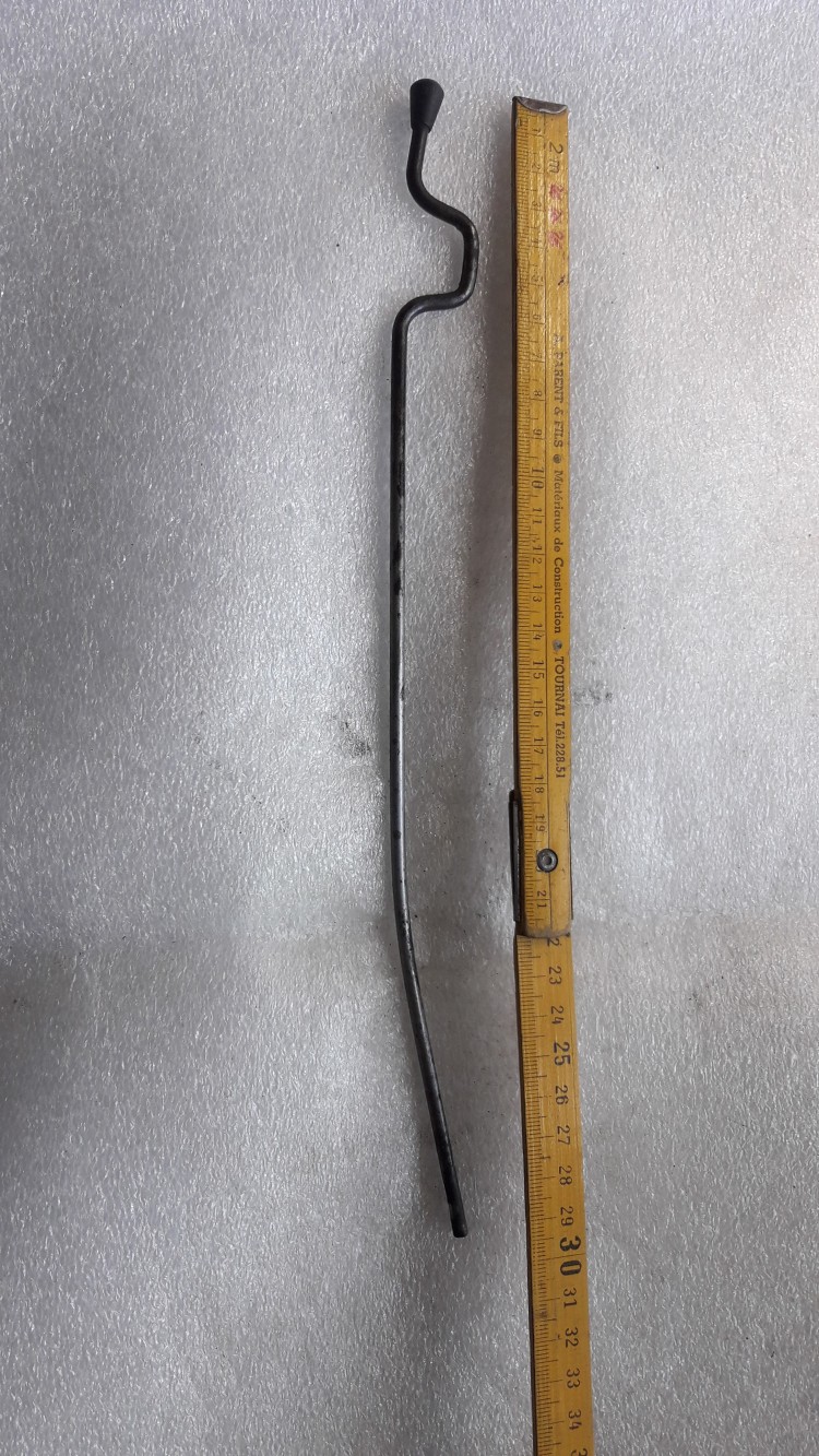

Fait à partir d'une tole d'alu . Et pour la tige , j'avais fait ça avec une aiguille à tricoter en alu aussi .
Petite photo de la tige pour les dimensions
Avis 240 GS 1979
J'espère que cela pourra t'aider
  Ciao

Merci, ça éclaire ma lanterne! Et puis ce que tu as fait est super beau, j'adore la petite poignée au bout de la tige! 😍 c'est la classe!

Ben non , les gars , la tige que je vous montre , c'est pas l'aiguille à tricoter , c'est l'origine kateumeu !!!  Et le petit bitougnot au bout de la tige , c'est d'origine aussi . Du moins , c'était comme ça sur une des bécanes que j'ai récupéré .
Ah oui , petite précision , la tige , diam. 4 mm.  ;)

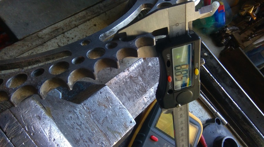

Étienne, ma petite 125MC de 76, a une chaine en 530. La couronne d'origine, 57 dents, pas 15.99 épaisseur 8.8.

Je n'ai pas de photo de la chaine, ce qui est flagrant, les plaquettes ne sont pas très épaisses, pas plus qu'une chaine 520

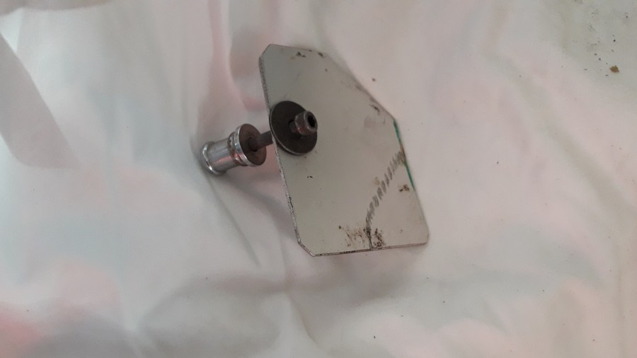

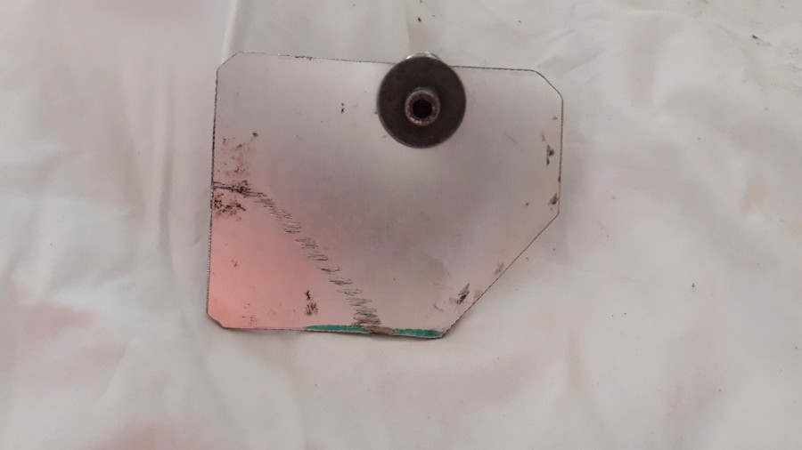

Il y a X temps , j'avais du aussi faire une protection du PSB pour participer à une épreuve , et je m'étais débrouillé comme ça :
Avis 240 GS 1979
Avis 240 GS 1979
Un petit bout de plaque alu , une entretoise , et une vis qui va dans le filet du carter qui se trouve juste au dessus du PSB
