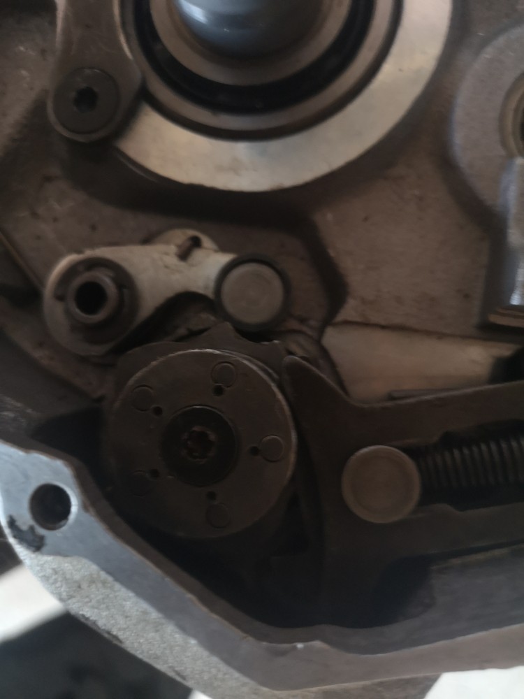

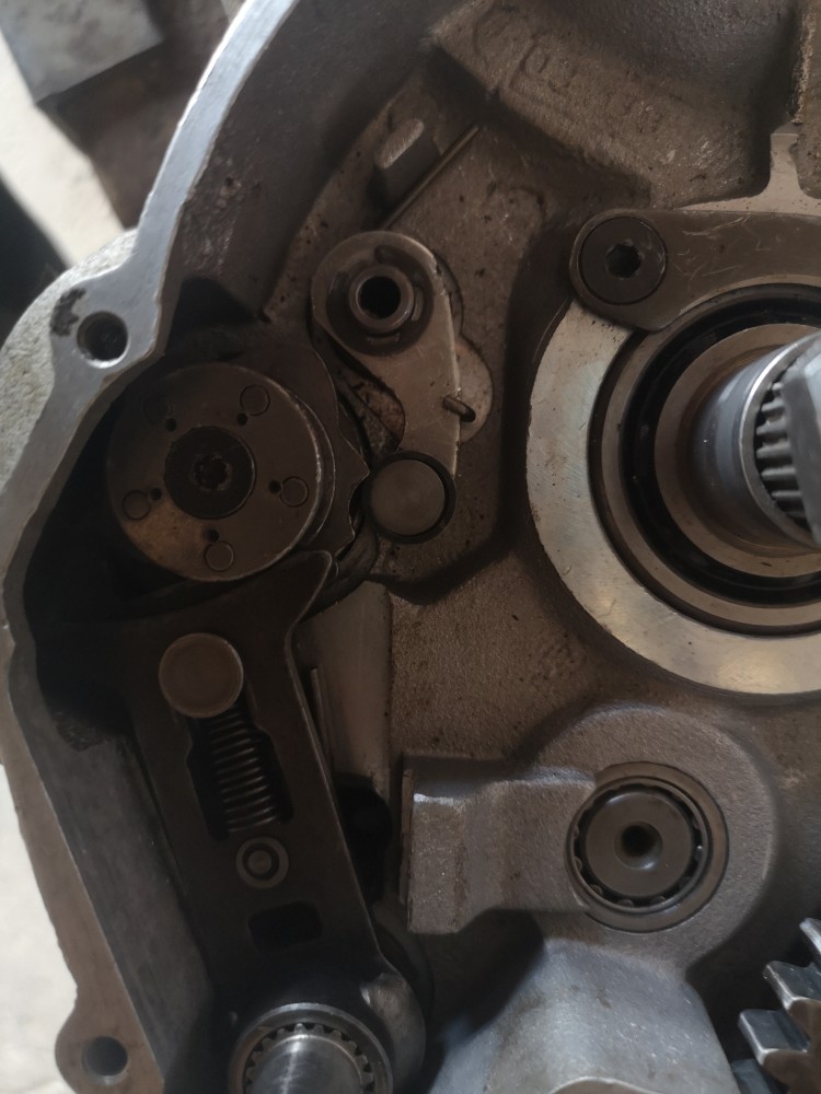

Non ça ne marche toujour pas je ne comprend pas
Si quelqun d'entre vous a cette pièces démonté et que ça ne vous dérange pas de prendre des mesure de la pièces voir si j'ai bien la bonne ou si elle est usé
Posté le 20-06-2020, à 19:07
Vérifie que la fourchette de commande, coulisse bien et qu'elle va en butée sur le guide du levier.
25 ans4242 messages 1212 images
Posté le 20-06-2020, à 19:14
Vert le haut il tape bien la bute mais pour baisser les vitesse ça ne touche pas le carter je suposse que c normal je t'envoie une photo quand je suis au max vers le bas est je forcé vraiment la
Posté le 20-06-2020, à 19:16
Ktm 240 gs 1989
Ktm 240 gs 1989
Posté le 20-06-2020, à 19:18
Tu vois ça ne monte que très peu est donc ça passe pas la vitesse, pour les autre vitesse ça marche il n'y a que la 1 ce qui est super bizzare et j'ai essayé avec une autre étoile car j'en avait 2 et c pareil
Posté le 20-06-2020, à 19:35
Le guide de la fourchette et du levier, est peut-être très usé. La fourchette se mettrait en biais, en perdant ainsi de la course.

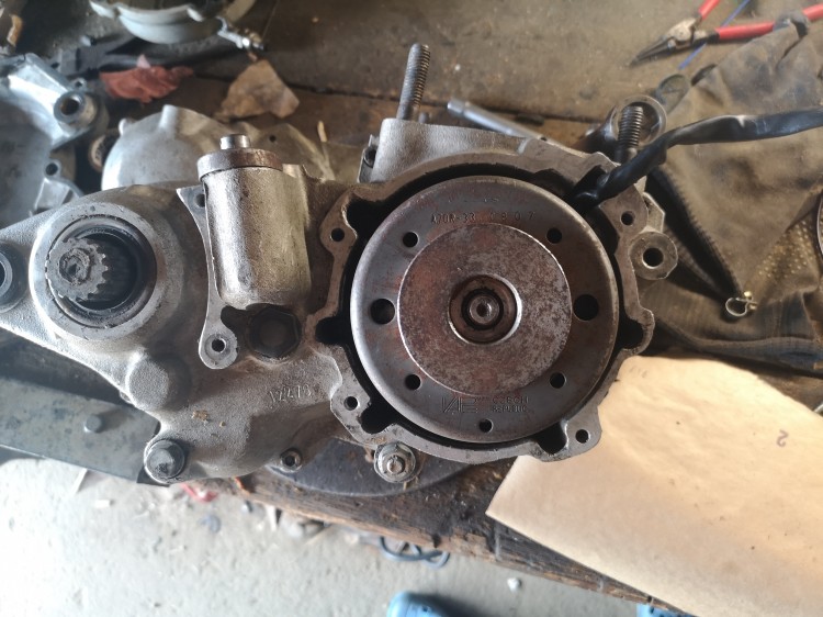

Ha d'accord ha non moi la moto était complètement démonter c'est moi qui est remonter la boîte et le vilebrequin et changer les roulements la c'est juste le moteur il n'y a toujour pas l'ambrayage et la chaîne
Donc c'est bon je peux continuer à monter la moto même si il y a se problème qui en faite n'en ai pas un?

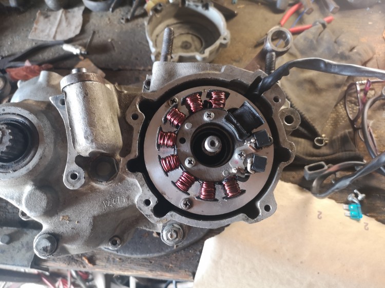

J'ai monter l'alumage mais ce n'est pas le bon
J'ai du en lever la pièce qui se met en dessous du rotor ou stator je ne sais jamais  et je doit allez chercher un boulon pour le fixer je n'an ai pas je vous envoie une photo

Pour ton problème de 1ère  remonte comme ça
Car la 1ère est toujours difficile à enclencher manuellement a la main il faut faire tourner l arbre en essayant d d'enclenché la vitesse
Moi a ta place je remonte l embrayage le carter je fixerai mon câble d d'embrayage la chaine je réglerai tout et j essayerai après une fois tout remonter

Si tu sais c'est un allumage de quel ktm et si c pas grave que je mette celui n'hésite pas  🙂
44 ans3838 messages 2222 images
Posté le 20-06-2020, à 21:14
Perso allumage de ktm je suis un peu perdu mais vois avec Gs-600-xc il m a aidé à résoudre mon problème en 1 après après-midi grâce à ses connaissances

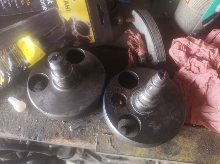

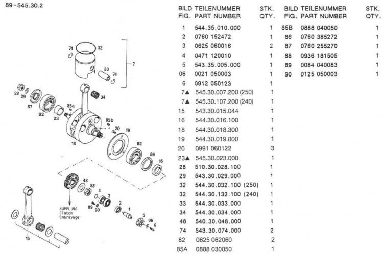

Bonjour j'ai un petit soucis il me manque les deux boulons qui vont sur le vilebrequin de ktm 240gs de 1989, quelqun en aurait en rab ? C'est bien du 17 et du 12 petit fillet ou c'est un pas de vis spécial ktm ?
Ktm 240 gs 1989
Posté le 22-06-2020, à 17:06
Bonjour Du coup perssone sait pour les écrou ? J'ai été chez ktm avec le moteur il en ont pas et peuvent pas en commander quelqun connaît peu être la taille du pas ou en a en rab? Merci
61 ans106106 messages 3333 images
Posté le 22-06-2020, à 18:23
Coté allumage : M12 X 1. Coté pompe à eau : M18 X 1,5.    A vérifier Les 2 sont dispo chez ktm klassiker
Le fait que la méduse ait survécu depuis plus de 650 millions d’années alors qu’elle ne possède pas de cerveau est une bonne nouvelle pour les consMoto(s) : Ktm 250 gs 86 Ktm 250 mx 86 ktm 250 mxc 86
Posté le 22-06-2020, à 18:24
Salut,
je n'ai pas tes écrous.
Mais si je vais sur BOLTON je trouve le catalogue des pièces détachées de ton moteur :
Donc je dirai que ce qu'il te faut ce sont les écrous 28 et 88 :
Ktm 240 gs 1989
Le 28 est un M12x1, dispo chez André :
www.enduroklassiker.at/en/electric-parts-a...
Le 88 est un M18 x 1,5 dispo chez KTM :
www.pieces-ktm.com/ktm-moto/affectation_pi...
A+
Marco

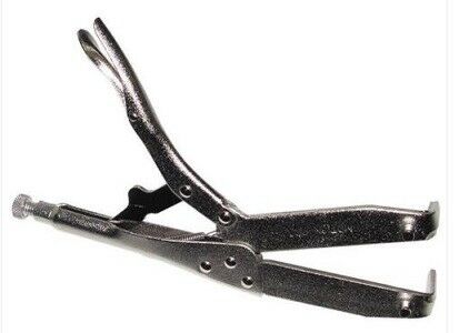

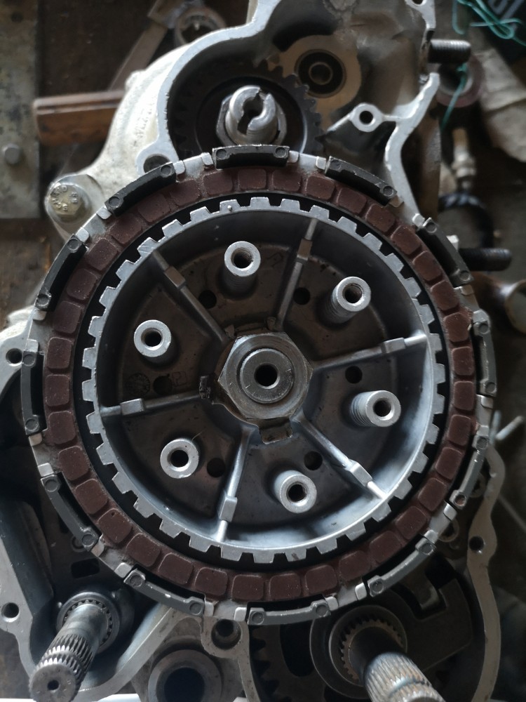

Posté le 22-06-2020, à 20:58
Hey vous avez peu être une petite astuce pour pouvoir bloquer l'ambrayage pour pouvoir serer le boulon sans rien casser ?
J'ai vus dans le manuel qu'il utilise un outils spécial exprès pour ça, je ne l'ais pas mais je suppose que vous avez peu être une astuce
Merci
