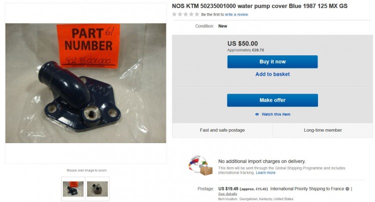

et j allais commander le couvercle de pompe a eau, mais sur l annonce ils disent de 1990 a 97... les pompes a eau (ou couvercle) ne sont pas les mêmes entre 88 et 90?
l annonce :
www.recupmoto62.fr/moteur/14021-pipe-d-eau...
Moto(s) : 350 sxf 2013
Posté le 08-07-2020, à 13:58
Le " 502 " subit une évolution vers 89/90 (me souviens plus exactement le millésime ) entre autre le carter d'embrayage démontable , mais la pompe -enfin son couvercle - reste le même ; demande au vendeur la ref incrite sur la piece  on comparera ....
43 ans102102 messages 5858 images
Posté le 09-07-2020, à 18:58
sur les images il n y a pas de reference sur la piece  :/  j ai quand même envoyer un message on verra! mais c est marqué 90/97 pas 88 lol donc vas savoir si ca le fait... vais regarder les manuels pour voir la piece
Posté le 10-07-2020, à 00:02
Salut, oui il y a plusieurs différences entre le carter 87-89 et 90-97, la base est la même mais sur celui a partir de 90, il y a un second carter qui permet de démonter les disques d embrayage sans démonter tout le carter et le système de poussé de tige d embrayage est différent, à l intérieur en 87-89 c était  une came qui poussait sur la tige et à partir de 90 il y a des dents comme une crémaillère, si mes souvenirs sont bon.

c est juste le couvercle de pompe a eau pas le carter entier que je recherche
Posté le 10-07-2020, à 08:20
Salut Seb74,
tu le trouves en neuf sur EBAY à priori :
