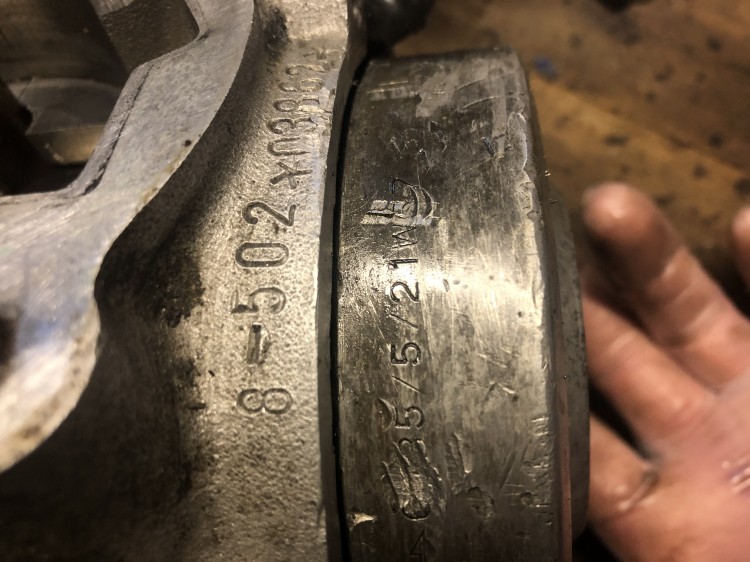

en cherchant j ai l impression que c est un carter de 1992.... c est la même ref ^^
en 91 c est encore 100 a la fin et pas 200....
ca va devenir un casse tête si je suis pas sûr de l année de la moto/du moteur...
c8software.com.au/ktmold/1992/320344.pdf

j ai pas trop compris les dateurs ronds ms bon j ai vu le numéro de moteur gravé cf photo

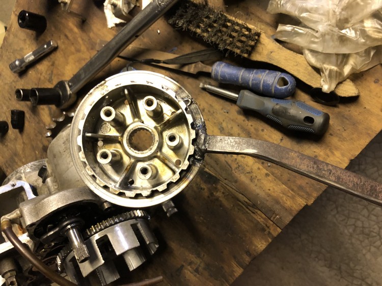

bon j ai réussi a démonter l écrou de la cloche.... je me suis rendu compte qu il était en parti dévisser enfin dégripper en tout cas.... malgrès ça j ai fabriqué l outil pour le démonter en sacrifiant un disque lisse.....qui était bien rincé et écrasé au passage 🤭
j ai essayé de profiter de cette outil pour démonter l écrou primaire ms il tient bon le salop... j imagine qu il faudra que je fabrique l outil de celui ci.... ca va pas être aussi simple que pour celui de la cloche.... j ai pas trop insisté mais je viens de lire c était pas bon pour l embiellage.... merde, de toute façon vu l état de la moto le vilo doit pas être trop en forme, j en doute 🤭

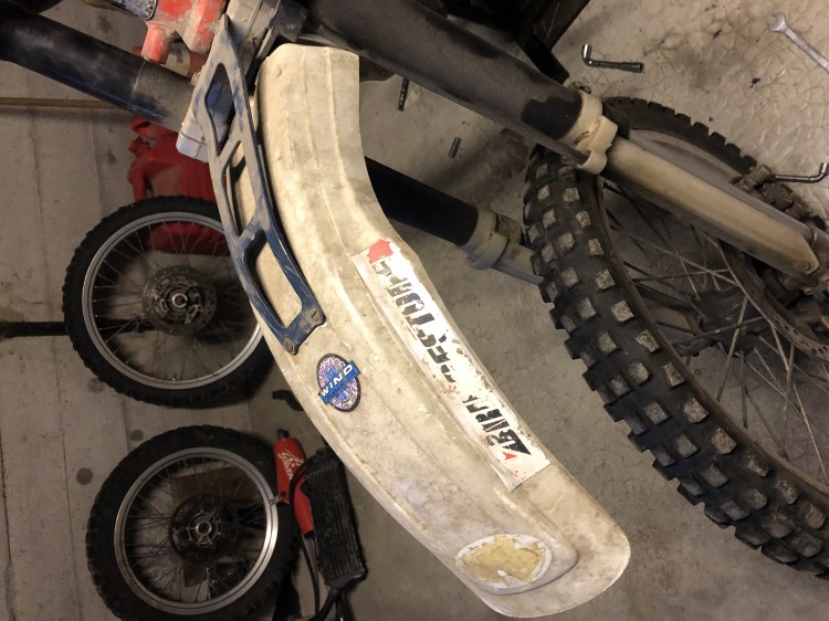

si on se base sur le kit déco et sur la forme des ouies de radiateurs c est un 87/88 ( je sais c est con de se baser sur les plastiques mais bon.... on a aussi la plaque signalitique qui indique 09/87 donc 88...)
le garde boue avant ressemble a un 87 pas un 88.... chez dc il disent 88/89 pour le gba mais la ref SKU : KTM FF 1989 donc j en déduis que c est plus pour 89....

Ta moto est bien un millésime 88
Elle a été produite en Septembre 87 👍
Pour les plastiques DC c'est une vrai merde, je les avais achetés pour ma Cagiva et j'ai tt revendu et pris le temps de trouver des originaux
Le gb 87 a des espéces de stries latérales ..Mais on ne va pas s'égarer dans de tels ergotages alors que tu dois refaire ta bécane du sol au plafond si je puis dire ..non ?
Et pour les plastiques ,bah en dehors de DC en neuf tu n'auras rien , donc tu rénoves les tiens et tu cherches en occaz ce qui te manque et on n'en parle plus .
non en 87 le garde boue est comme sur la photo sans stries c est en 89 qu ils apparaissent... mais oui on s en branle 😂

quelqu un a une astuce pour démonter cet écrou primaire...? j ai frabriqué un outil, mais il ne s est pas très bien adapté aux dents et était surtout beaucoup trop souple....
Moto(s) : 350 sxf 2013
Une cale en plastique dur ou en alu, logée entre le pignon et la couronne de l'embrayage. Mais suffisamment grande pour ne pas se coincer dans l'engrenage.
Tu peux utiliser le pignon relais de kick. ;)
(Maximes Shadoks) 😉
oui c est une solution sur certaines motos, ici dans le manuel ils disent de ne pas bloquer la cloche et le pignon car ca force sur l embiellage.....

Le moteur 502 a été monté jusqu en 1997.
Ton carter a été monté à partir de 1990 je pense, mon beau frère en a une de 1990 et c est ce carter.
