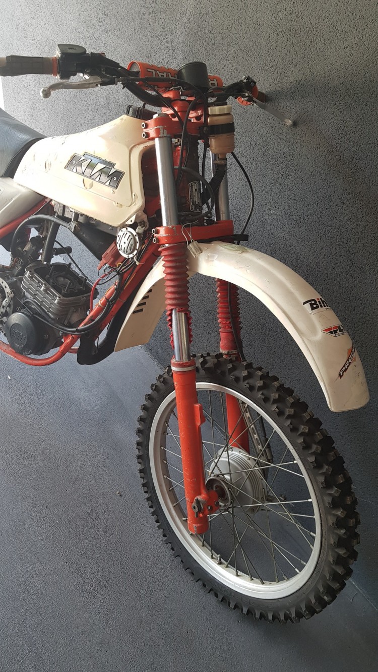

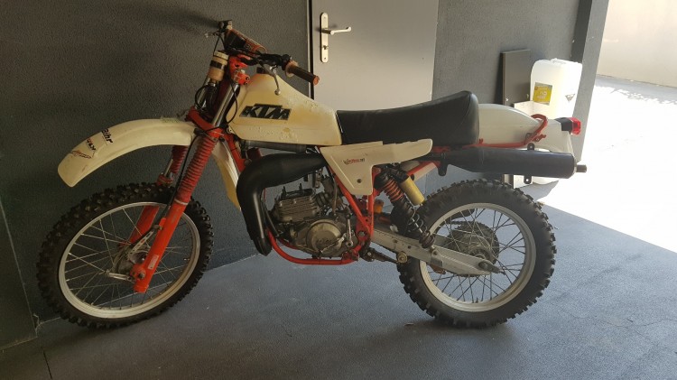

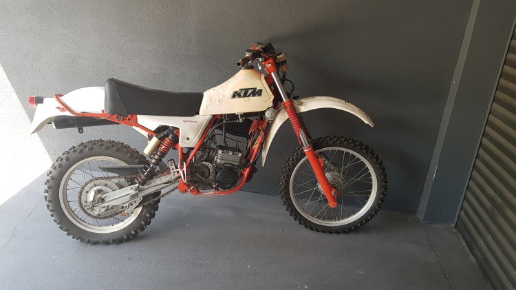

Hello,
Voici les images du joujou que j'ai récupéré
Projet restauration 125 GS LC 1982
Il y a un peu de boulot mais je pense que c'est jouable pour un novice comme moi.
Premier petit problème: moteur bloqué  🤬
J'espère que ce n'est pas trop grave.
N'hésitez pas à me donner votre avis et vos conseils avisés. Surtout les conneries à ne pas faire.
J'espère arriver au bout de cette belle aventure sans trop de galère ;)
Prochaine étape: démontage complet (le plus facile 😄
Merci.

Une trés bonne base ,pas bcp "tripoté " vu le contacteur de stop,et le protége -chaine . En tout premier lieu regarde l'état de ta culasse :elles ont tendance a se microfissurer autout du puit de bougie . Il te faudra aussi trouver le vrai  bocal d'expansion ,l'ouie du réservoir  et la "vraie plaque-phare  pas la m.... qui était en monte sur tous les modéles en dehors de la france   et qui est un mauvais mélange de  forme cubique avec un phare rond : du grand n'importe quoi  que même le pilote Marinoni n'a pas juger bon de mettre sur la sienne  😂 .tu me dira pour l'instant c'est un détail ,et vu comme tu vas galêrer pour en trouver une tu aura peut-être plus vite fait de trouver le modéle "commun" .
Le silencieux pése un âne mort  en plus d'être moche , le double élément ferraille /alu se monte sans probléme  et se trouve plus façilement qu'un modéle dédié a la GS/lc a moin que tu le fasses fabriquer ..ce que j'avais fait pour la mienne .
trouve toi la béquille ,et fais la renforcer tu verra que ce n'est pas du luxe .
Posté le 14-07-2020, à 16:03
C'est au pied du mur que l'on voie le mieux le mur.
Joli challenge
Elle aurait pu être pire.
Ohlins peints comme des corte cosso.
As tu la culasse et le couvre culasse. 🤔
Et surtout les 4 vis btr M7 x 40.
Béquille 🤔
Fais un max de photos, pour toi utile lors du remontage.
Pour ce moteur, on trouve pratiquement tout.
Le silencieux seule la partie conique contient de la laine de verre, le reste c'est une cheminée. Joli bruit au passage.
Pour savoir ou il est bloqué:
Sort le pot et le carbu et les deux petites btr sur la partie horizontale de la pipe d'admission.
Desserre le serflex du haut qui relie la durite au cylindre.
Au kick à la main tout doucement, si tout monte, un serrage probable  et de toute façon tu vas ouvrir.
Il te serra plus facile de sortir le cylindre moteur dans le cadre.

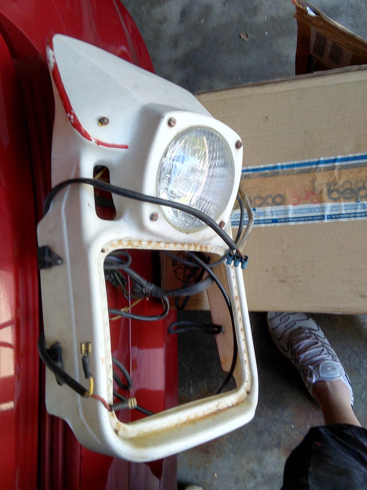

Posté le 16-07-2020, à 17:11
Indispensable par la suite ... en attendant je te laisse entreprendre ta "gamme de restauration "  🤭 .

Belle base, bien complète, compteur , klaxon. T'es sur qu'il n' a pas la plaque phare ?
Le résé a été repeint ?  😉
Posté le 16-07-2020, à 21:09
Doud' tu déconnes complét !!La tienne est entiére et tu ne t'es pas encore penché sur son cas ,tu veux que je m'en occupe ou quoi !?
Ps ; la plaque est juste là pour exemple je l'avais acheté a un gars qui l'avait sur une  aprilia , mais trop moche pour mettre sur une LC française  car il n'y' a pas la prolongation qui fait la jonction avec le GB :ça ne te rendrait pas service  😂  😂  😂 .

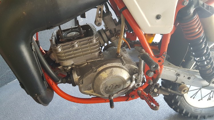

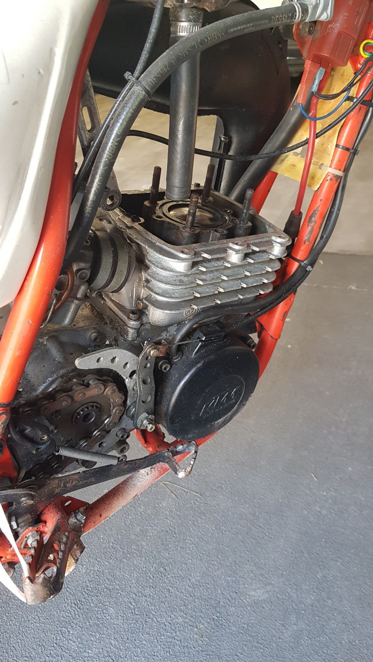

Posté le 21-07-2020, à 18:03
Hello,

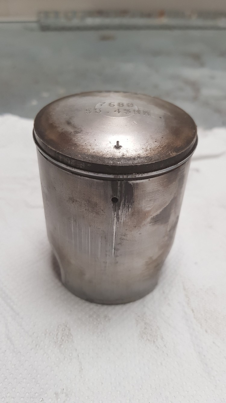

Première petite étape: Après une semaine de vaporisation matin et soir de WD40 sur la tête de piston, il s'est débloqué . Je pense qu'il était simplement collé  👍
Première petite déconvenue: le piston est en côte 55,45 :cry: donc plus de joker  🤬
J'espère qu'il est encore bon car sinon mon moral va en prendre un coup. Déjà que j'ai pas encore la culasse, si en plus faut que je trouve un cylindre, je vais démarrer avec un sacré handicap  :(
Normalement demain début du démontage. Je vous mettrais des photos de mon avancée afin d'avoir votre avis.
Je vous remercie par avance pour la patience que vous allez devoir avoir à mon égard, car je risque de poser pas mal de questions. Je me suis cogné tous vos posts sur la lc et j'avoue qu'il y a un sacré niveau de compétence que je suis loin d'avoir  😳 .

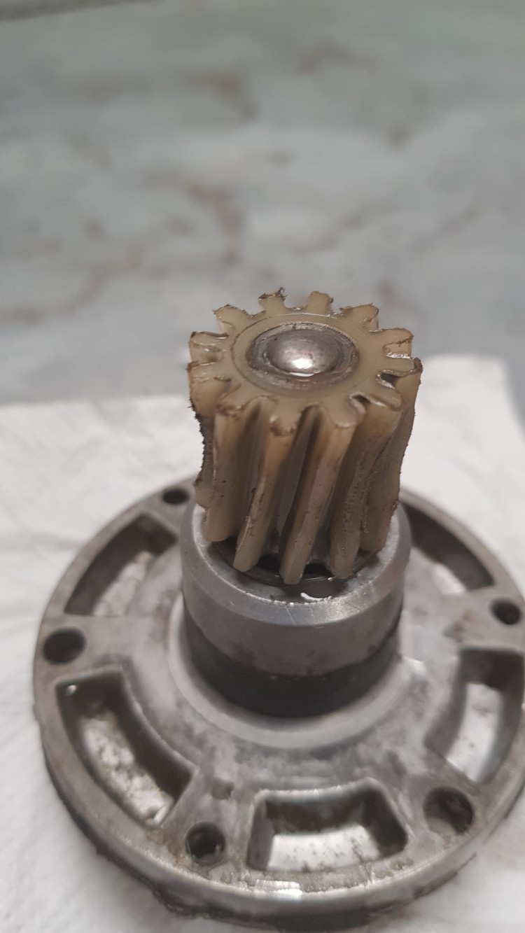

Hello,
J1 de la tentative de restauration.
Dernière photo avant l'anesthésie générale de la jeune dame. Et derniers instants où  j'avais encore espoir de trouver un moteur en bon état  :cry:

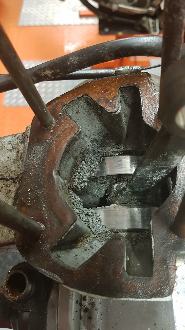

Z'avez déjà vu ça vous ? Il a roulé au pied d'un volcan en éruption sans filtre à air ou quoi ????

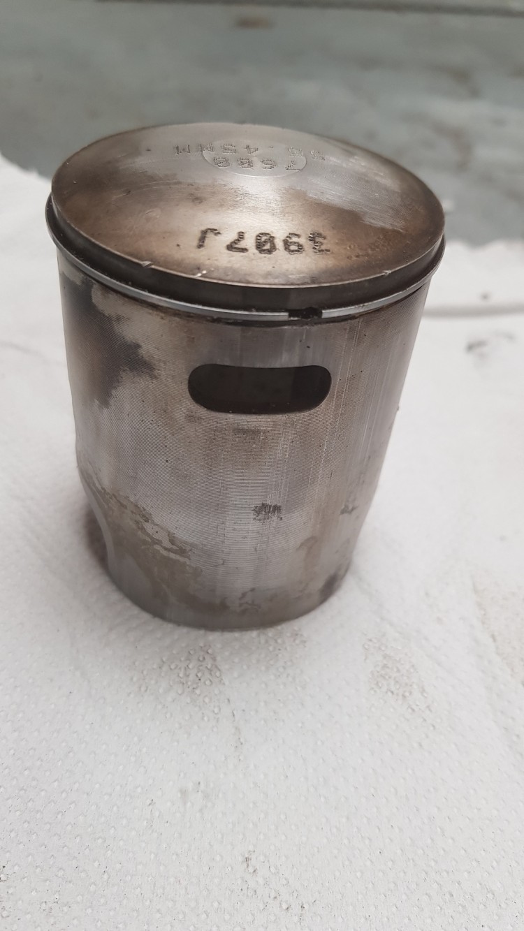

Le piston, y'a pire . Et vu qu'il est en dernière côte, ça ira pour le début.
La pompe à eau avec son entrainement qui n'a pas vu souvent le dentiste  😂
Allez, on ne lâche rien et on se motive . Elle se mérite cette lc 😄
Posté le 22-07-2020, à 19:05
Attention lorsque tu chercheras ce pignon d'entrainement de pompe :celui de la 83 semble identique ..et ne l'est pas .
  Les dimensions diffèrent .J'avais les deux sous la main a l'époque ou nous cherchions tous des joints KACO ,et j'avais fais quelque tests  et comparaisons lors de divers montages / démontages  au cas ou ?......
Posté le 22-07-2020, à 19:11
Comme dit JP rien de compatible entre ppe a eau 82 et 83.
De la boue de magnésium, ca sent pas bon. :/  :/  :/
Pour le piston il a quand même une amorce de serrage.
Quel est le diamètre du trou de graissage de la barrette, Il parait gros.
Prévu 1.2 mm par le constructeur
Si tu peux une photo de l’intérieur cylindre au dessus de l'échappement.

Le pignon je pense le faire refabriquer en neuf. D'ailleurs d'ici là peut-être d'autres possesseurs seraient intéressés histoire de grouper la production.
Toi l'expert du GS LC, tu en penses quoi de mes premières photos ?
J'ai jamais eu entre le mains des pièces dans cet état  😳 . Bon en même temps la restauration c'est tout nouveau pour moi.
Merci.
Posté le 22-07-2020, à 19:15
Si tu fais fabriquer, faire faire le menant aussi.
Un poème a sortir.
Il sort coté vilo
P....n, j'avais même pas pensé à de la boue de magnésium !!!!!
Je crains le pire. Mes carters se sont liquéfiés  😜
Je te fais une photo demain du cylindre. En même temps comme je l'ai dit, il est en dernière côte donc plus aucune action de possible à part un léger rodage ?
