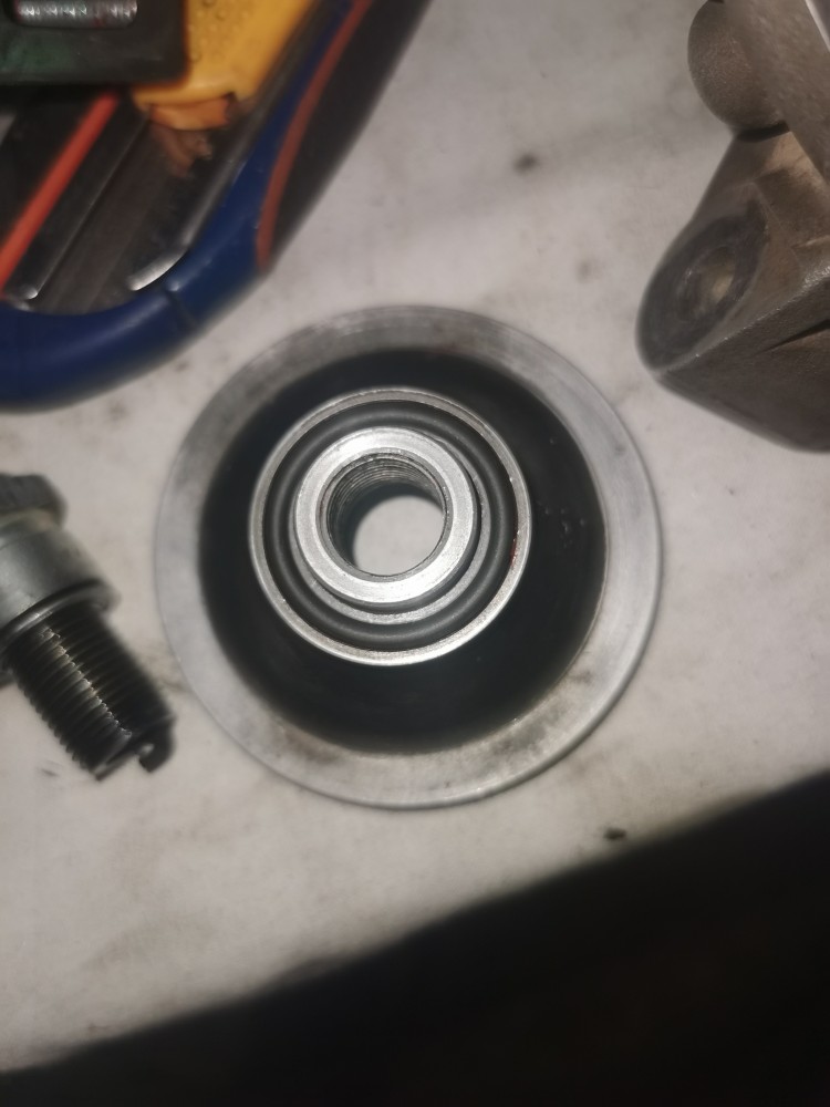

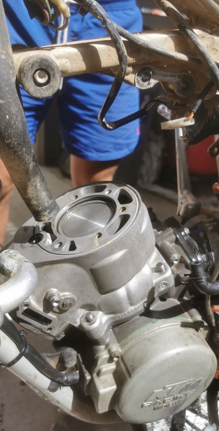

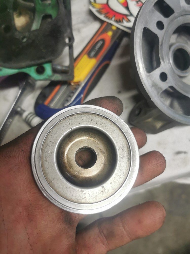

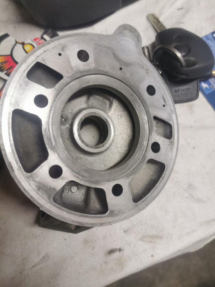

Bonjour alors j'ai monté cylindre piston sauf que au moment de resserrer la bougie impossible de la serrer fort car le dome tourne en même temp que la bougie mais aucun soucis pour la dévissé j'ai tout redémonter mais je ne trouve pas comment le dome peut ce fixé alors jai serré la bougie avec le dome avant de mettre la culasse et 2 kick il a démarrer... Ces normal? Les joint sont neuf
Posté le 22-08-2020, à 17:07
Donc, on découvre que tu as une culasse à dôme interchangeable. Le dôme une fois la culasse serrée ne doit pas tourner. Il y a sûrement dans l‘empilage un joint ou une pièce qui ne fait pas son boulot.
Le risque si tu laisse comme ça c‘est que en température, donc sous pression, une fuite apparaisse. Vers l‘extérieur  tu la verra, mais vers l‘intérieur...
27 ans2020 messages 1313 images
Posté le 23-08-2020, à 21:40
Donc voilà j'ai démonter pour trouvé le problème mais je trouve rien je vois pas ce qui manque...

Posté le 24-08-2020, à 09:17
Et le dessus du cylindre ressemble à quoi ?
Posté le 24-08-2020, à 12:55
Cylindre d'origine... J'ai que cet photo sur moi j'ai bien mit le joint torique de culasse ainsi que le joint torique du dome sur la photo ces l'ancien il et écrasé, j'ai mit le neuf j'ai mesuré le même diamètre et il ces pas écrasés comme l'ancien vu que le dome ne sert pas bien... Il y a pas une rondel entre le dome et la culasse ? Car la première fois le dome et tomber sur l'établie donc j'ai peut être pas vu si il y avait une rondelle mais pourtant dans les schéma de site pour pièces je trouve rien...
125 sx qui rupte en vitesse constante
Posté le 24-08-2020, à 17:54
Quand tu mets le dôme seul dans le cylindre, de combien dépasse t’il ? Pas en mm  😄
Posté le 24-08-2020, à 18:35
Et tu utilises bien une clé dynamométrique ? À quel couple ?
Posté le 24-08-2020, à 19:17
Je mesurait ce week-end mais il et juste poser sur le joint torique du cylindre... Je comprend pas trop ce que je doit mesurer.
Et non je n'es pas de clef dynamométrique mais la culasse et bien serré
Posté le 24-08-2020, à 19:18
Vu que j'ai pas de fuite au joint de culasse
Posté le 24-08-2020, à 21:02
Tes joints sont écrasés par ton serrage et assurent l’étanchéité, mais il manque du serrage pour brider le dôme entre la culasse et le cylindre.
Posté le 24-08-2020, à 21:58
Ca m'étonnerai je les et bloqué j'ai déjà cassé plusieurs goujon dans mon passé je ces m'arrêter avant maintenant   🤭  et d'origine 18nm de serrage ces pas un gros serrage non plus...
