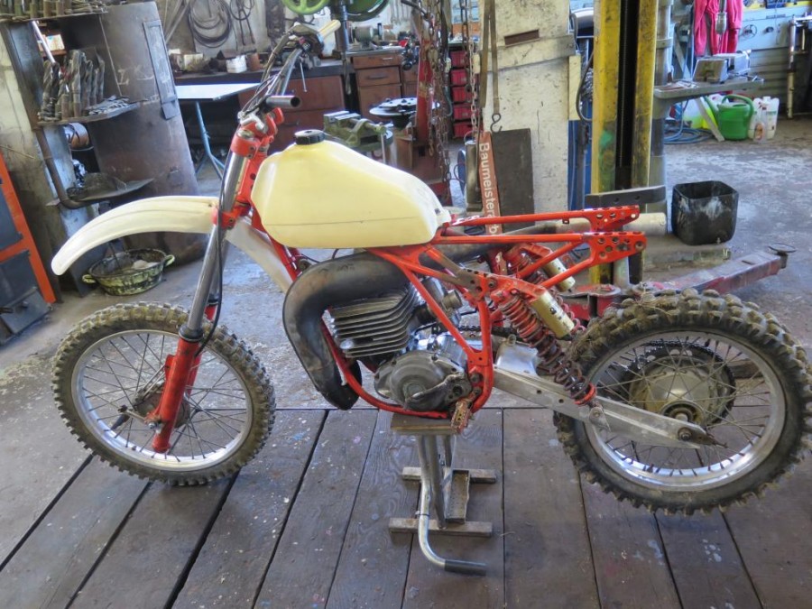

La moto était dans un état assez médiocre , incomplète , pas mal bricolée par un jeunot incompétent.
Quelques photos de l'état initiale
des amortisseurs morts avec les tiges piquées
une ailette cassée sur le cylindre , le carter d'embrayage colmaté , le pot cabossé

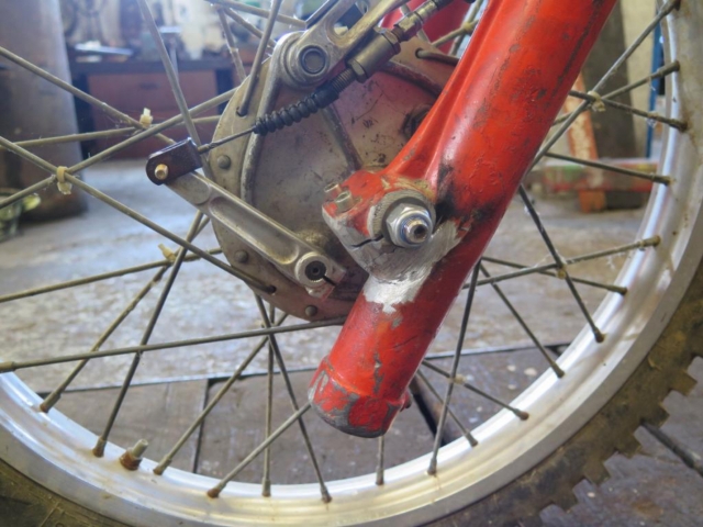

les fourreaux de fourche ressoudés
l'allumage fonctionne ; admirez le bricolage sur la commande de frein arrière

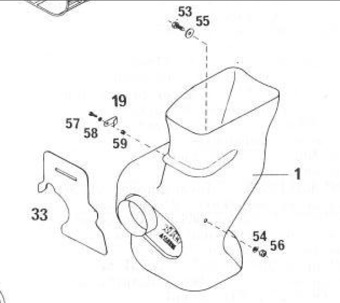

Elle n'était pas montée quand j'ai acheté la moto !
Il y a à priori 3 points de fixation.
A gauche il y a une patte , donc je pense une simple vis avec peut-être une rondelle en caoutchouc entre !!
A l’arrière idem mais un espace plus important : rondelle caoutchouc ou silent-bloc ?
A droite je suis perplexe ! il y a une patte avec un écrou soudé à l'arrière pour la fixation du cache latéral et dans le même axe un trou sur la boite à air.
Là je ne vois pas du tout comment je peux la fixer ???
Merci de me renseigner avec éventuellement des photos.
(Maximes Shadoks) 😉
À droite, il ne semble pas avoir de fixation, le trou dans la BAA, est celui du crochet pour l'épingle de maintien du filtre à air.
Si besoin, j'ai le manuel de réparation, sous forme de fichiers images. Je peux en faire un PDF.
(Maximes Shadoks) 😉

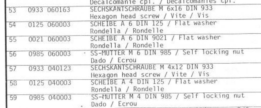

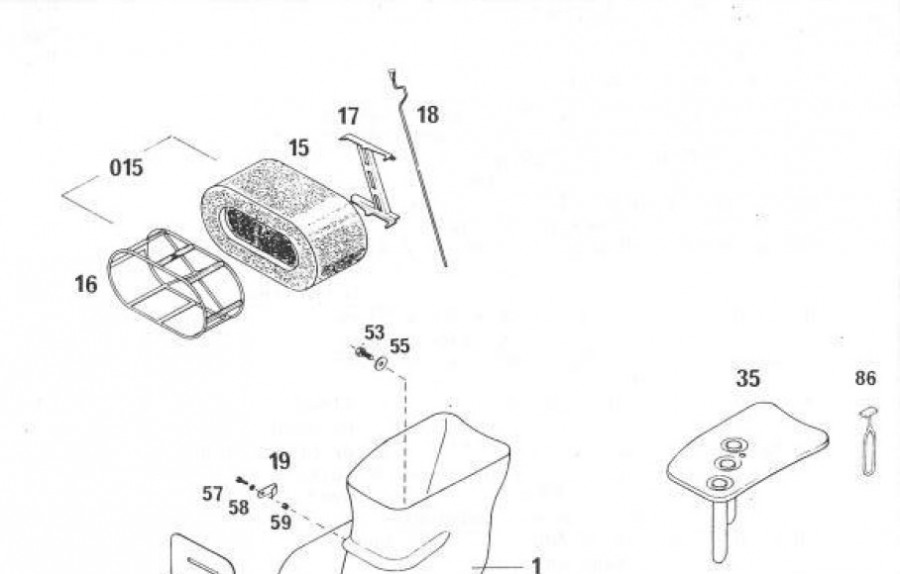

On y voit qu'une fixation ; celle de gauche
Les repères 57 à 59 sont l'ancrage (19) de l'élastique de maintien du filtre à air , donc à l'intérieur.
une seule fixation c'est pas jouable !
Je ne connais pas la machine, mais vu comme tout se monte au chausse-pied, les fixations devraient se voir.
Sur tes photos, c'est bien deux fixations? à l'arrière et sur la gauche. S'il n'y a pas d'autres perçages, c'est bon comme ça.

Es tu certain que c'est la bonne boite à air qui se monte sur ton cadre ? Car les fixations ont l'air un peu loin :|
J'en ai déduit que le trou à droite doit encore être un bricolage du propriétaire précédent
J'ai mis des rondelles en caoutchouc à gauche et derrière
merci pour vos réponses . Mon soucis est de la remettre dans un état le plus proche de l'origine !

Je reviens sur une photo que tu as posté. Pourrais tu nous expliquer ce qui a été fait. Soudure alu ou magnésium?
Ça va intéresser du monde. ;)

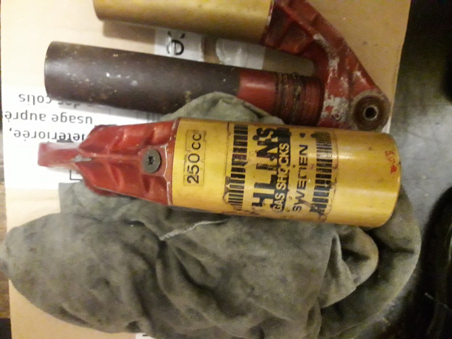

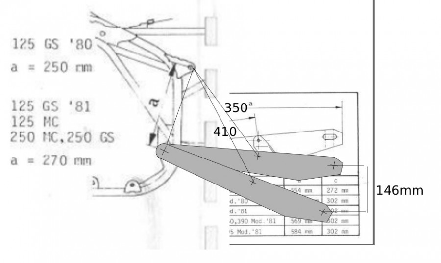

moi aussi je m'occupe d'une ktm 240 gs de1980 à qui j'essaye de redonner vie, peux tu me donner l'entraxe de tes amortisseurs , j'ai l'opportunité d'en récupérer des identiques mais je pense qu'ils sont trop grand (entraxe de 41 cm), ceux que j'ai actuellement sont mort et ont un entraxe de 35 cm.
Mettre plus grand est il raisonnable , quelle incidence?
merci de vos réponses et avis
Les fourreaux ont été ressoudés
ils sont en alu
il faut bien entaillé la fissure pour faire une gorge en V afin que la soudure soit profonde
il faut beaucoup de puissance (200A)
pour que le tube descende jusqu'au fond il a fallut reprendre l'alésage avec un alésoir ; le fourreau s'est déformé
retarauder les trous pour les vis M6

mes amortisseurs ont un entraxe de 41cm
En montant plus long que d'origine , tu vas générer des problemes de géométrie (angle de chasse) et surement des problèmes de chaine (frottement , variation de tension

Pour ma 250 MC de 1981
J'ai les ammortisseur origine Ohlins marquer Kt sur le corps
Et 250 sur la bombonne
Spécifique au ktm de 81
ils sont en alu
Merci du retour d'infos, je n'avais pas vu ce message.
C'est toi le soudeur?
Et, comment tu alèses une longueur pareille? 🤔
