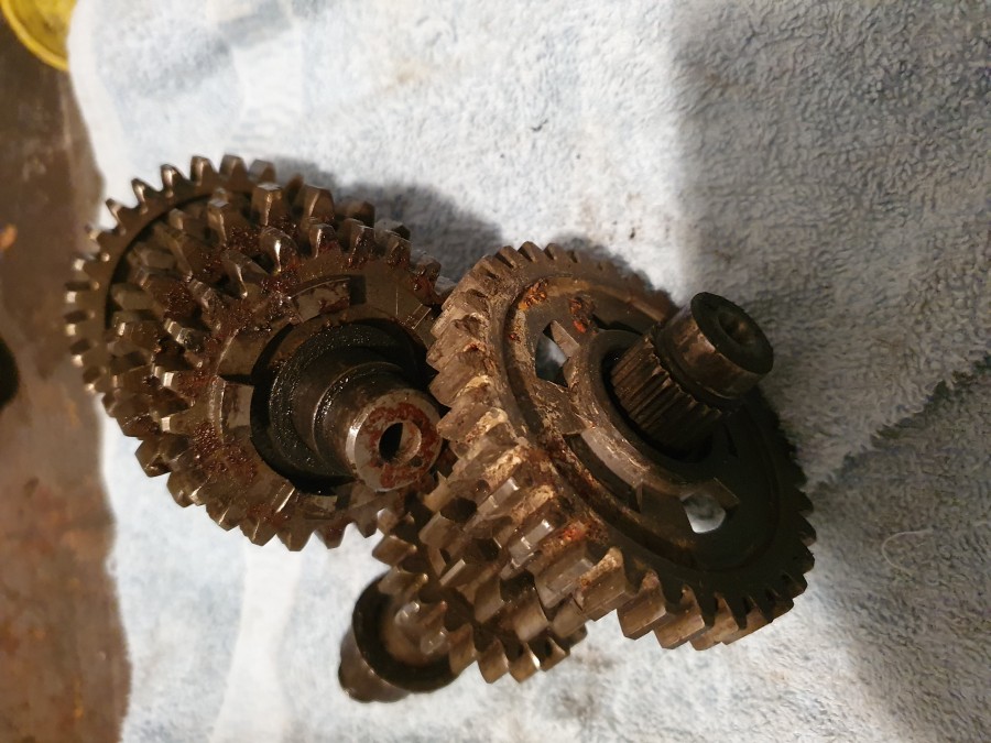

Posté le 03-11-2020, à 09:15
le moteur est ouvert et ce n'est pas beau a voir :les pignons sont rouillés ,tout est bloqué par de la terre séchée et les carters ont été bricolés. Le cylindre est rayé, bref a part l'embiellage qui n'a pas de jeu,tout est en trés mauvais état.
Je m'oriente donc vers un moteur d'occasion et d'après ce que j'ai pu trouver sur le net les moteurs type 502 ont été montés jusque 1997.Quelqu'un peut me dire s'il y a des incompatibilités?
j'ai trouvé un bloc de 1993 mais puis je y monter une boite et embrayage de 1989?
j'ai trouvé un carter d'embrayage en deux pieces,est ce qu'il se monte sur une 1989 (beaucoup disent que oui)
Merci pour vos avis.
Posté le 04-11-2020, à 21:59
Le moteur est quasiment identique de 87 à 97 il y a quand même des modifications à partir de 93 ou 94 mais la base est la même
Normalemnt tu peux monter sans problème ta boîte dans le bloc de 93
Les pignons rouillé c'est pas grave, tu peux les récupérer si ils ne sont pas casser
Envoie des photos de la boîte  😉
61 ans3838 messages 2727 images
Posté le 05-11-2020, à 18:26
Euh,je ne suis pas sur...!Tout est marqué notamment les arbres...

Comme dit sur le GV, si les portées de roulements à aiguilles sont rouillées .... Poubelle.  :/

On va bien entendu verifier les portées de cages ,laissez moi le temps de démonter. Je connais un bas moteur et un jeu de carters pas chers mais comme de toutes façons je devrais démonter autant essayer de récupérer  les miens...
