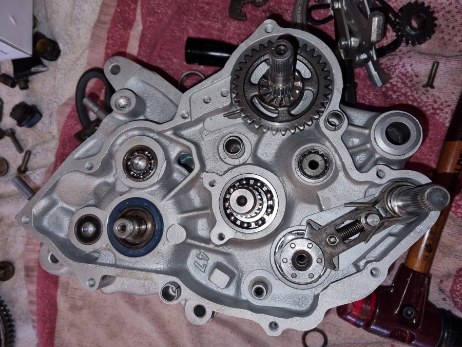

Mes carters sont propres ,les roulements démontés  mais a l'inventaire il apparait que deux références sont indisponibles:
FAG 10-6551 ref :  543.33.093.000          x2
FAG 310 6536A ref : 501.34.026.000           x1
Je ne suis pas le premier a rencontrer le problème ,J'ai cherché un peu partout et lu beaucoup a ce sujet sur ce site et d'autres mais je n'ai pas trouvé de solution a moins d'en trouver d'occasion ce qui ne me plait qu'a moitié...
Quelqu'un a une idée?
Merci
Posté le 10-02-2021, à 09:51
Une solution serait de passer sur du roulement complet, cage interne et externe, en 17x26x10. Soucis, les 5 dixième de trop. À voir s'il est possible de les gratter sur la bague interne. Perso, j'irais dans ce sens. Trouver un usineur qui veuille bien passer un coup de rectif, sur chaque face du roulement, pour le mettre à la cote.
En soi, c'est pas compliqué, faut juste connaitre quelqu'un de bonne volonté.  🙄
Pour l'autre roulement, à aiguilles, si c'est sur une articulation, de suspension, tu peux envisager de passer en bague bronze, usinée aux dimensions voulues.

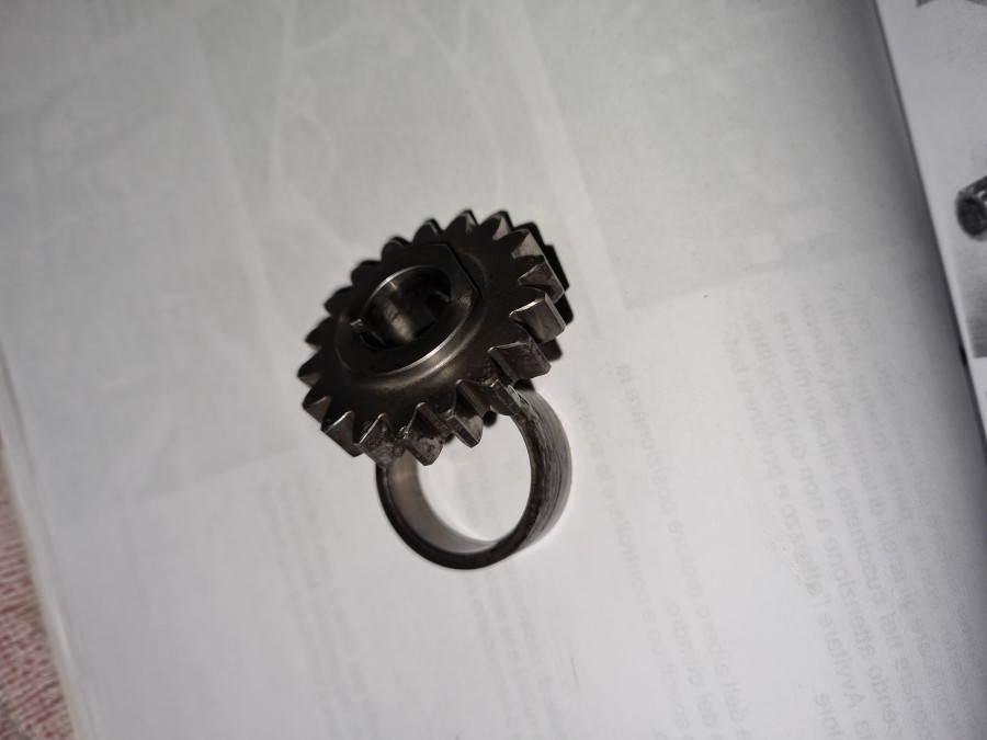

je bute car le pignon de bout de vilebrequin et sa bague sont marqués et je ne vais les remonter.
KTM 125 GS 1989
Si quelqu'un a ça dans ses cartons...

Trouvé la bague chez Ktm, le pignon sur lbc...

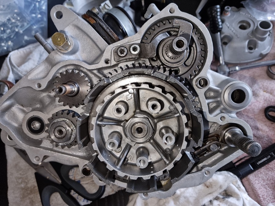

L'axe de pompe à eau à été rebague. Tous les roulements sauf celui du barillet de sélection sont neufs, tous les joints et spis...
Le moteur est refermé au moins provisoirement.

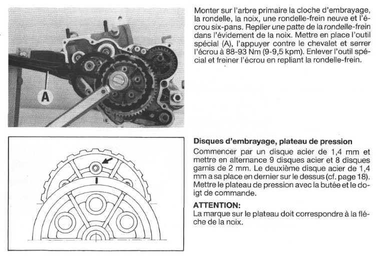

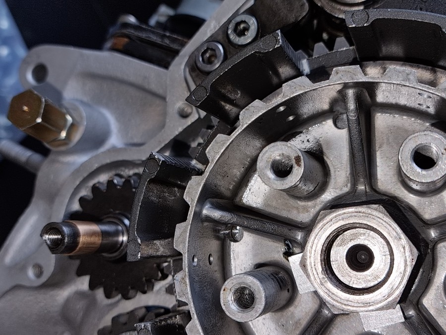

Je trouve bizarre qu'après avoir resserré les vis des ressorts d'embrayage, on puisse faire tourner le plateau dans la cloche en insistant sur le serrage d'une des vis. J'ai vérifié les rondelles et tout paraît normal...
61 ans3838 messages 2727 images
Posté le 10-05-2021, à 22:01
Personne ?
Posté le 10-05-2021, à 22:31
Il me semble qu'il y a un repère de position, sur le plateau de pression.
Du coup, il ne prend pas correctement sa place, ça pourrait être ça.

Posté le 10-05-2021, à 22:58
Bonne idée, merci.
Les KT c'est vraiment différent des japs.
Il y a du mieux mais du moins bien aussi...

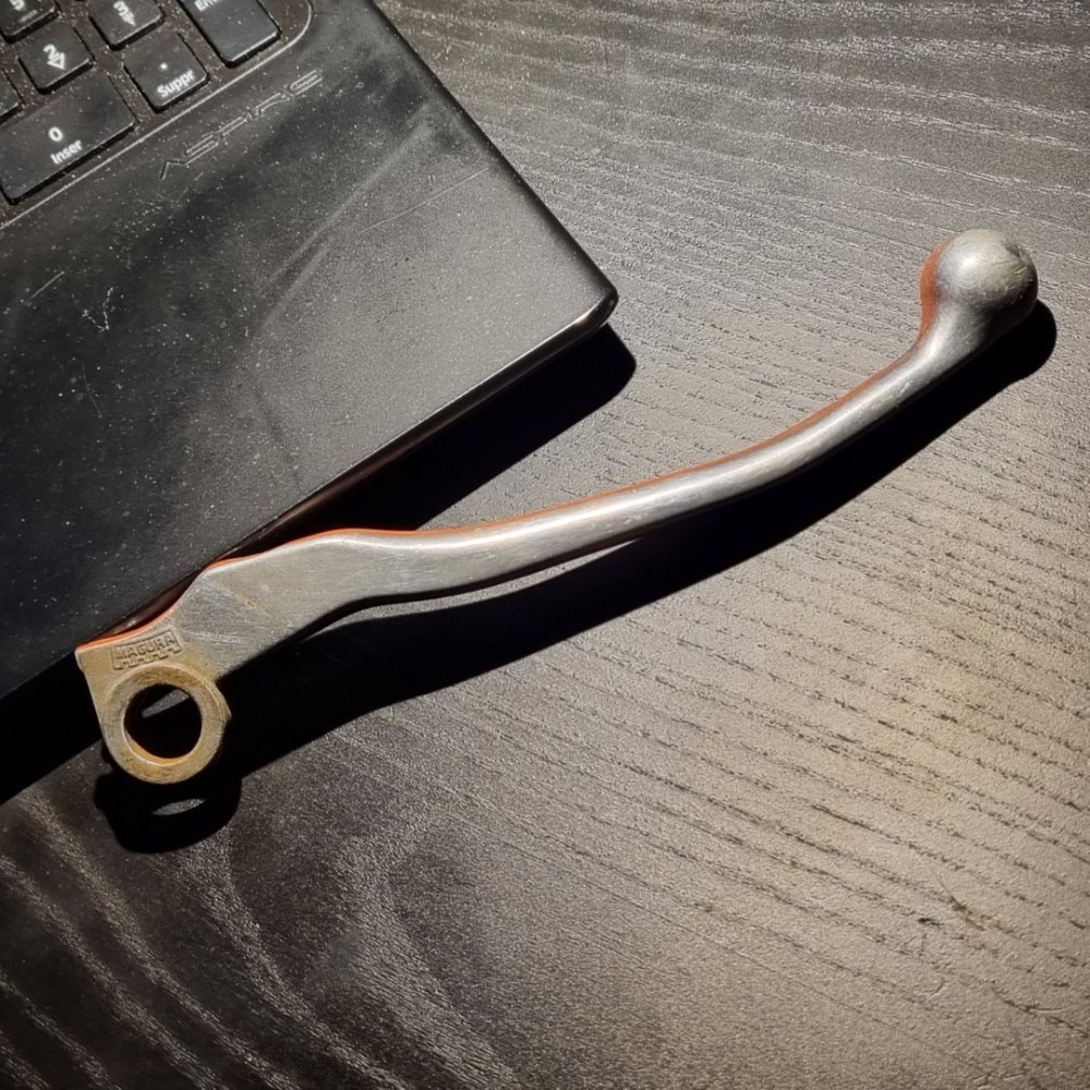

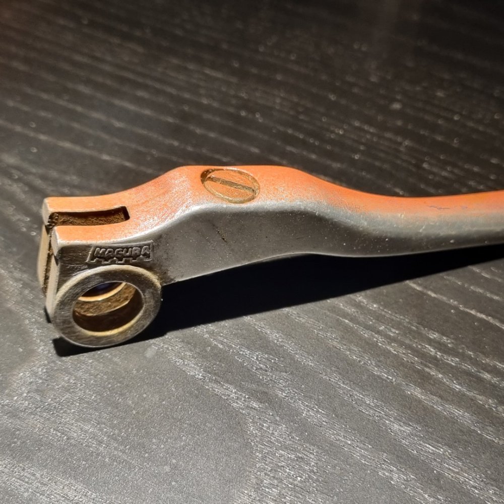

J'ai un souci pour le levier de frein Magura, c'est un modèle  qui n'est plus disponible selon DD
KTM 125 GS 1989
KTM 125 GS 1989
Quelqu'un a une idée ou je pourrais trouver?

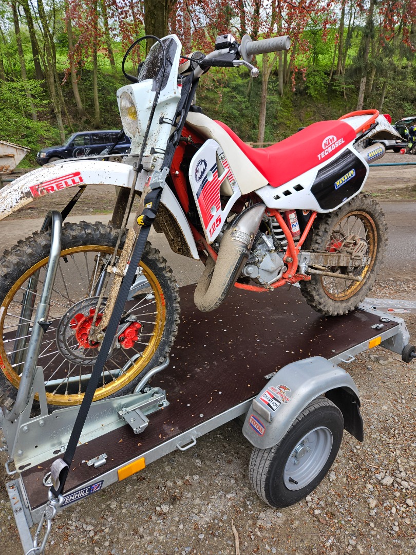

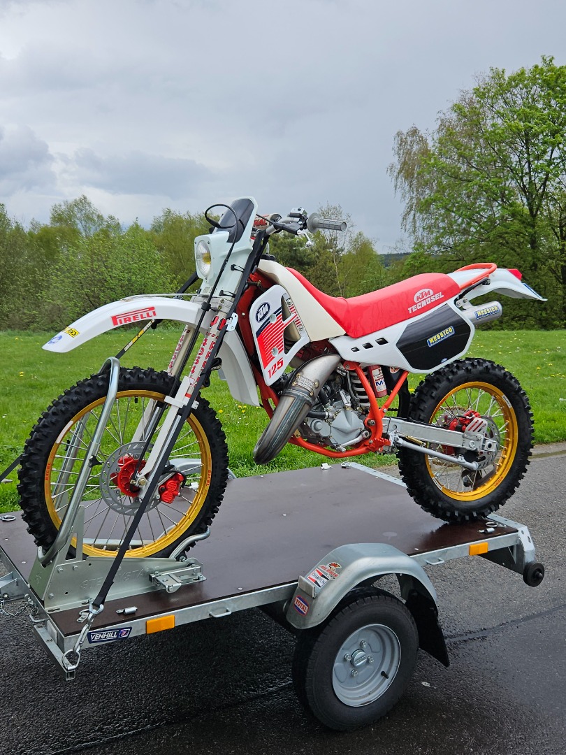

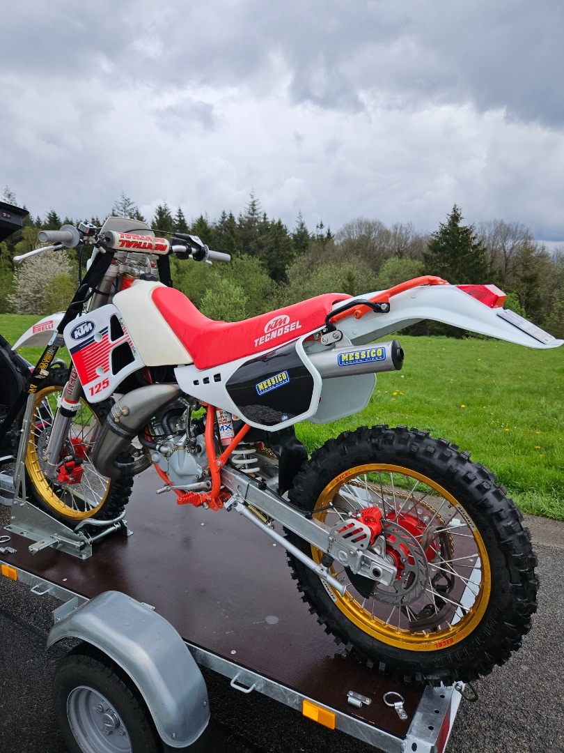

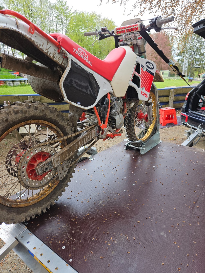

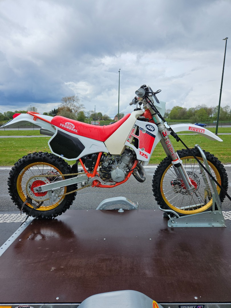

Après un long silence voici l'épilogue:
KTM 125 GS 1989
KTM 125 GS 1989
KTM 125 GS 1989
KTM 125 GS 1989
KTM 125 GS 1989
Je me suis empressé d'aller la trainer dans la boue et je n'étais pas fier étant donné l'état mécanique de la moto au départ on n'est jamais a l'abri d'un problème: le résultat est satisfaisant :le moteur est linéaire, la boite douce ,les suspensions plutôt confortables. Chose assez rare lors d'une mise en route ,pas de souci particulier (a part le klaxon qui s'active seul a cause du commodo ,la pédale de frein trop haute ,le sélecteur trop bas...
Il ne reste plus qu'a rouler et en profiter. ..
