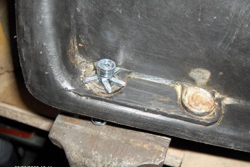

bon j'ai recu ma visserie ben c'est nickel.
les Fhc pour la boucle de cadre Ar ca le fait bien
Posté le 08-09-2008, à 20:10
ouiiiiiiiiiiiiiiiiiiiiiiiiiiiiiiiiii je sais.
les puristes vont crier.
mais les tanches de ché pu ou on méme po répondu pour les zécrou chmilblick.
donc action réaction on tranche
Merci tante molly
ps: c'est quand méme du 6....
:P :P :P :P
Posté le 08-09-2008, à 20:21
bahhh ça va très bien ça!!!! faut pas être puriste à ce point quand même!!!
Posté le 08-09-2008, à 20:36
haaaa bon ?
on a droit ?
  :P  :P  :P😉😉 ;)
Posté le 08-09-2008, à 20:40
On est quand même pô au boulon près....pasque là y'en a pas beaucoup qui pourraient s'aligner......:) ;)
