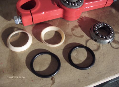

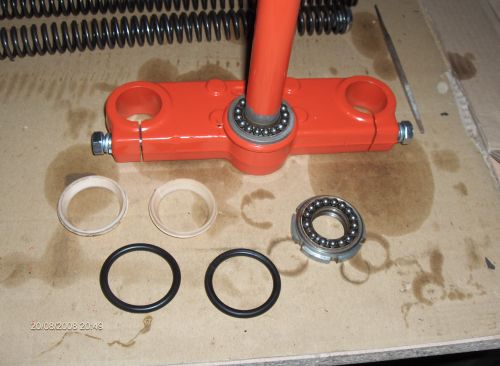

Bon !!
Je retrouve pas l'empilage de la colonne !!!
Crénom.
Les bagues en plastoc blanc. c'est ouksse ca va ?

TOFS??? pasque là j'vois pas de bagues en plastoc blanc......
c'mochin lo !!

C'est pas des caches poussières pour poser au dessus des joints spis ?
j"ai ça sur une fourche ...
Posté le 21-08-2008, à 07:10
C'est à mettre par dessurs les spi de fourche (après circlip) avant de remettre les caches-poussière......ça va pas sur la colonne de direstion.....
Pour la colonne : 16 billes en haut ; 16 billes en bas et ZOOUUUUU!!!!! :)
