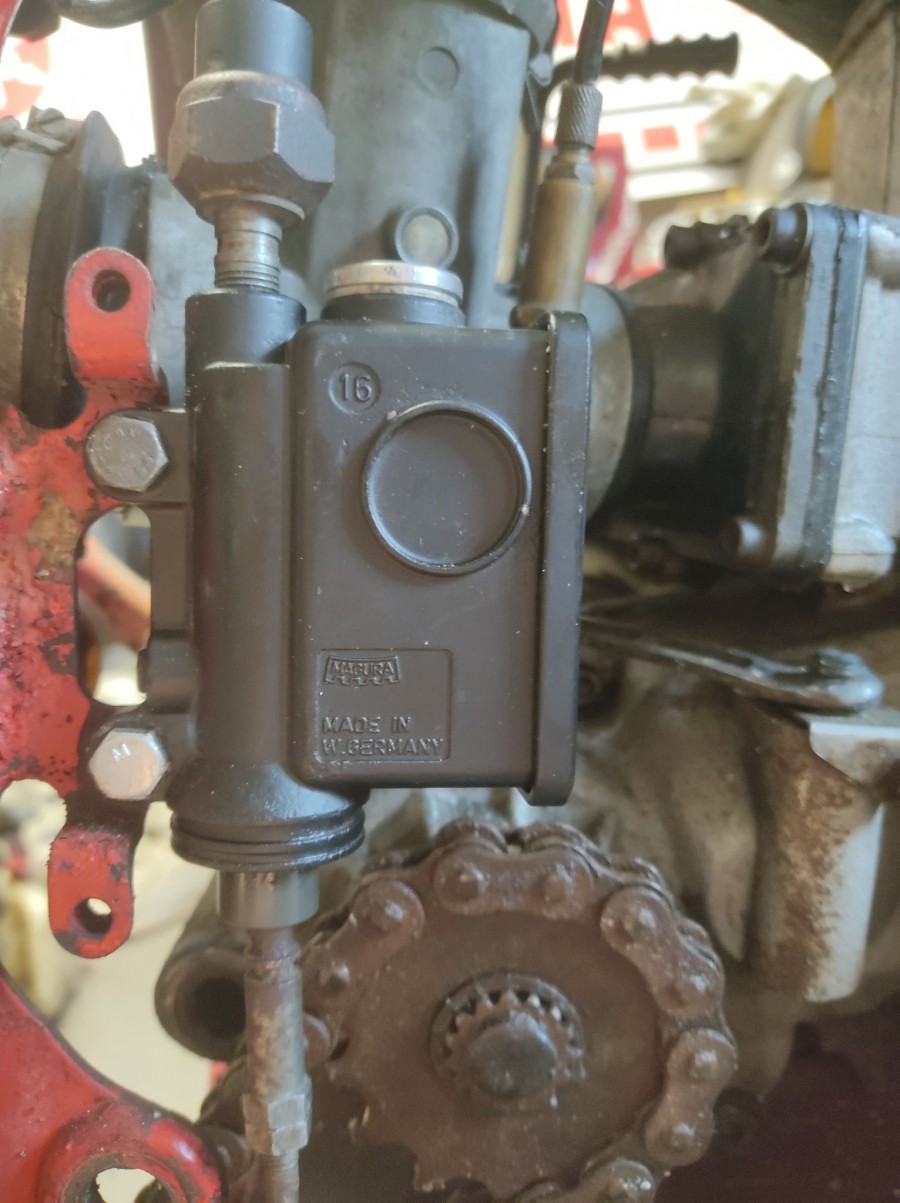

Aujourd'hui réception du maitre cylindre de frein arrière. Je crois qu'il provient d'une ktm de 1989. Celui d'origine est trouvable car il était monté sur des BMW k75 mais généralement très cher.
Restauration KTM 350 GS 1986
Il manque le petit manchon cache poussière que je viens de commande. Sinon bonne nouvelle, j'ai réussi à trouver mes rondelles de basculeur.

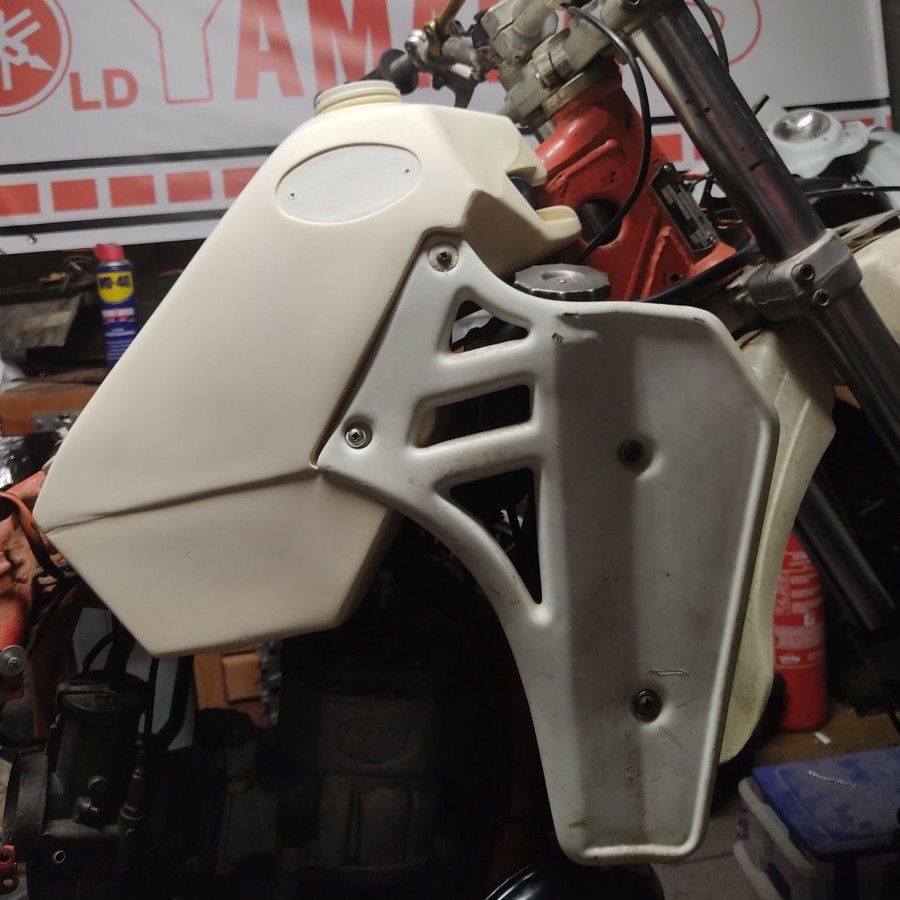

Sinon j'ai une question, je n'ai pas encore polis mon réservoir car je ne sais pas trop comment faire. Je me suis arrêter de poncer au grains 3000 mais c'est vrai qu'il a toujours cet aspect un peu matte.  Donc est ce qu'est ce que je peux utiliser comme produit et/ou outillage pour polir mon réservoir?
Posté le 21-11-2020, à 12:50
Je pense qu'une petite polisseuse orbitale, serait l'idéal, avec les pâtes abrasives adaptées. Et tournant à basse vitesse, pour ne pas griller le plastique. Je n'ai pas de photo, j'ai suspendu tous travaux sur les bécanes.
Il y a des exemples sur les forums, de réservoirs lisses brillant. Ce n'est pas forcément l'effet à rechercher mais il est certain que ça limite l'encrassement. La patine naturelle reviendra d'elle même au roulage.  😀
Tu vas vite d'en rendre compte, des que tu manipules le rése, tel qu'il est actuellement, tu vas voir des traces difficiles à ôter car incrustées dans les micro-rayures.  :|

Pour arriver à mon résultat, j'ai commencé avec une lame de cutter neuve et j'ai frotté tout doucement la lame contre le réservoir. Il faut bien mettre la lame à la perpendiculaire de la surface et enlever autant de matière de partout. Sur notre réservoir ça  se fait bien car les surfaces sont plutôt planes. C'est cette étape qui va être importante comme base de travail pour la suite car il ne faut surtout pas créer d'irrégularité ou de rayure profonde qui serait dure à récupérer par la suite. Ensuite j'ai poncer avec du papier de verre carrosserie à l'eau. J'ai commencé au 400 en faisant bien des petits cercles.  Puis je suis passé au 600, puis 1500, puis 2000 puis 3000. C'est vraiment ultra long, j'ai mis environ 8h pour attendre ce résultat.
Cet après-midi, je vais essayer un produit qui permet de raviver les plastiques ternis car je n'ai pas réussi à avoir un aspect un peu brillant malgré mes essais de polissage.

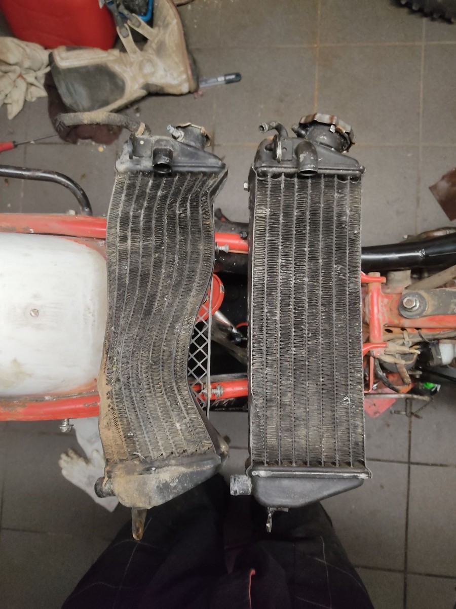

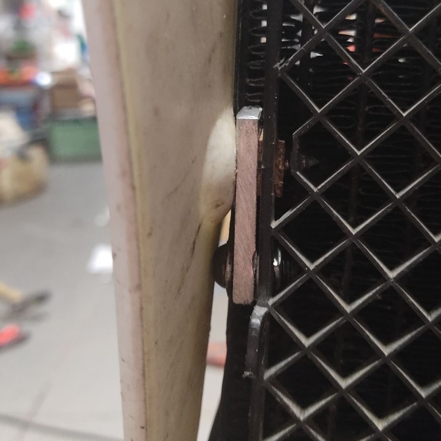

Le travail continue, mais je vais pas dire non plus que ça avance. Hier j'ai voulu installer des radiateurs de 500 KTM que j'ai acheté d'occasion en superbe état mais petite erreur de ma part, les pattes de fixation inférieurs ne se trouvent pas au même niveau que ceux de ma 350. Donc je vais peut-être fabriquer des pattes de déport en alu pour résoudre le problème, qu'en pensez-vous?

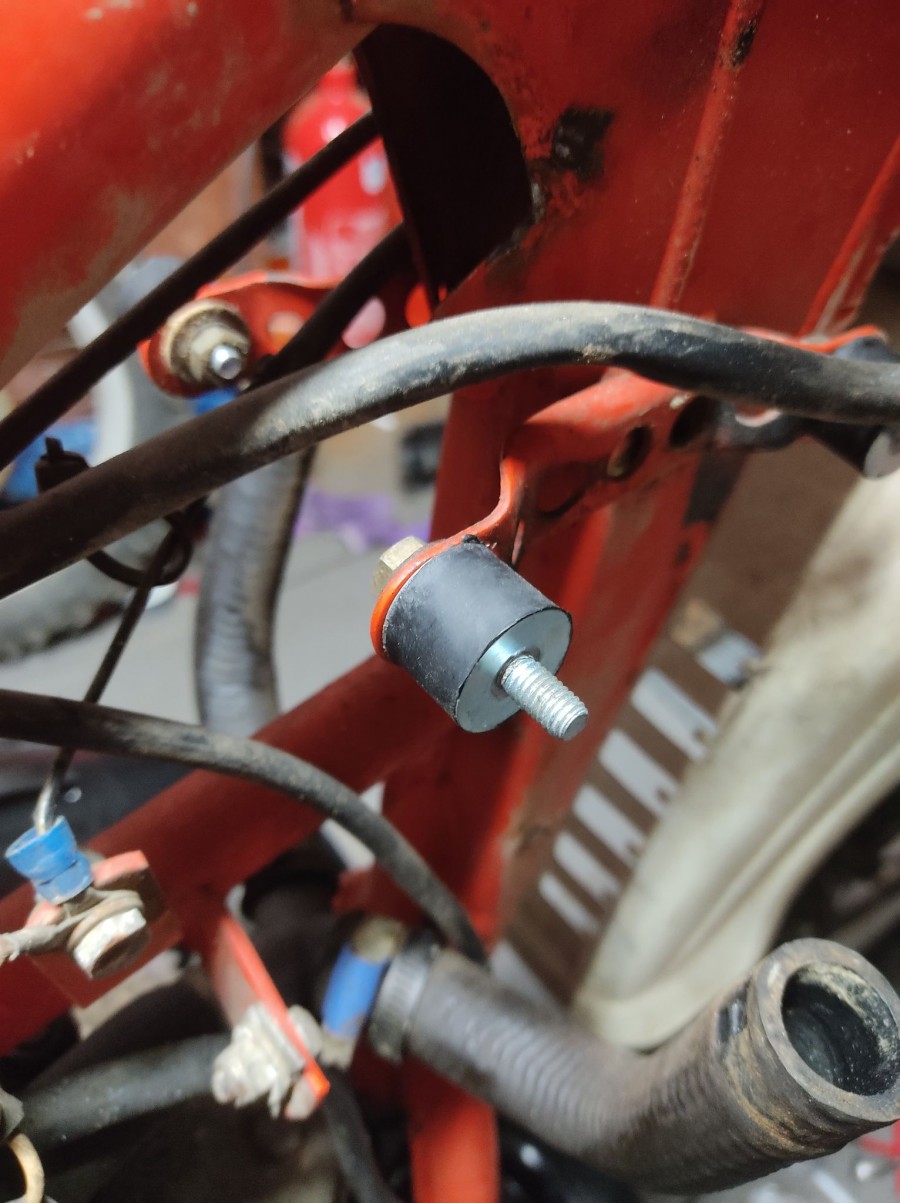

Sinon j'ai monté les 6 silent blocs qui proviennent de chez DD.

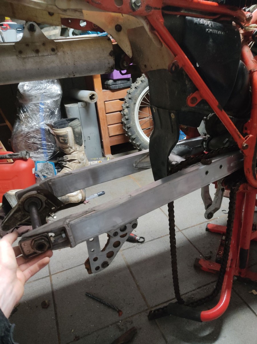

J'ai également remonté les deux biellettes avec leurs roulements neufs et j'ai nettoyé le bras oscillant.

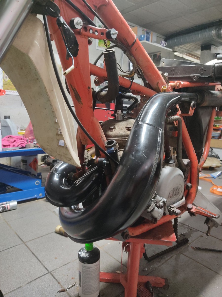

Et je garde le meilleur pour la fin avec le montage d'un pot d'échappement tout neuf! Je trouve vraiment le forme de ce pot magnifique. Il est fin avec un coude qui englobe la partie avant du cadre, comme les 500, j'adore!

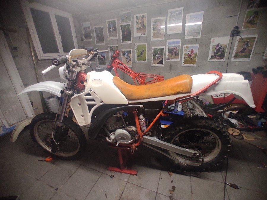

Voilà les pattes de déport du radiateur sont faites, l'ensemble est rigide. Bien sûr elles seront peintes en noires lors de l'assemblage finale. Je fais un premier montage à blanc de la moto pour voir si le travail effectué fonctionne. Ensuite j'enverrai le cadre à l'époxy et la visserie et les axes au zingage.

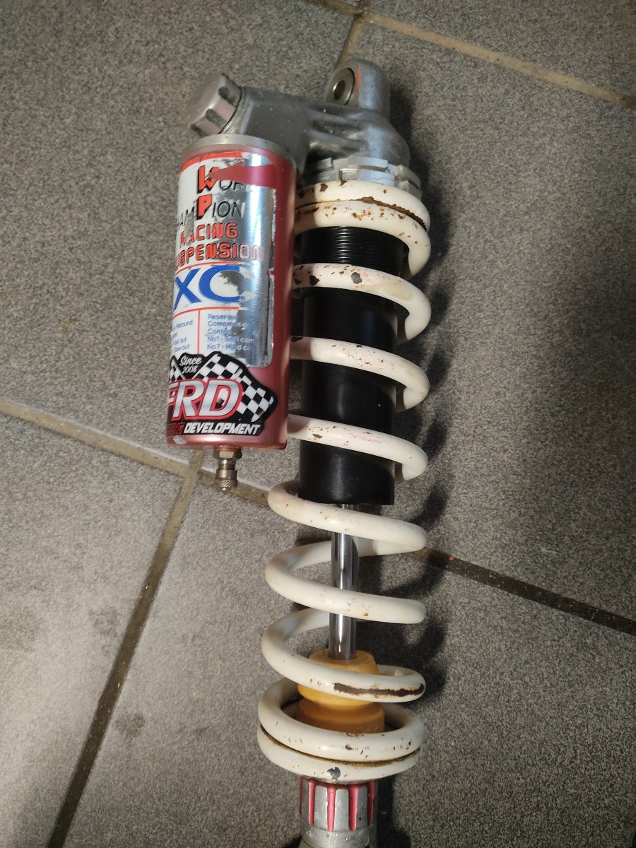

J'ai remonté mon amortisseur refait à neuf (changements des joints étanchéité, huile, tampon de butée, sablage peinture corps, recharge azote).
J'enverrai le ressort à l'époxy en même que le cadre.

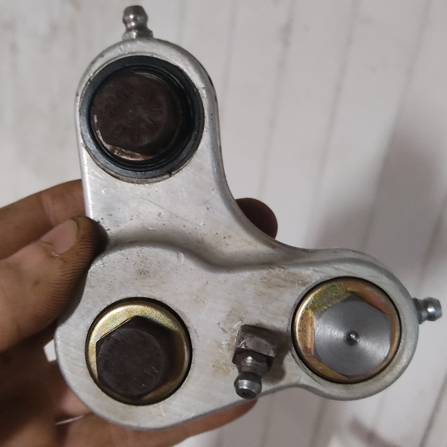

Ensuite j'ai remonté ma nouvelle biellette et la nouvelle vis que j'ai fait refaite.
Bien sûr j'ai pris soin de bien graisser les axes et les roulements. Maintenant plus aucun jeu!

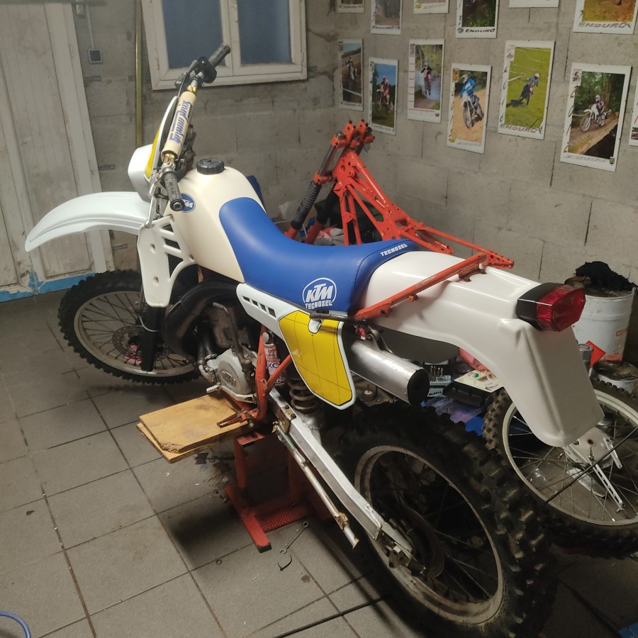

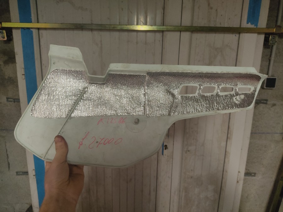

Plaques latérales Acerbis : reçu
Déco des fonds de plaques : posées (vintage-stickers.com Top qualité, épais, rapide et personnalisable)
Pare-chaleur : découpé et collé

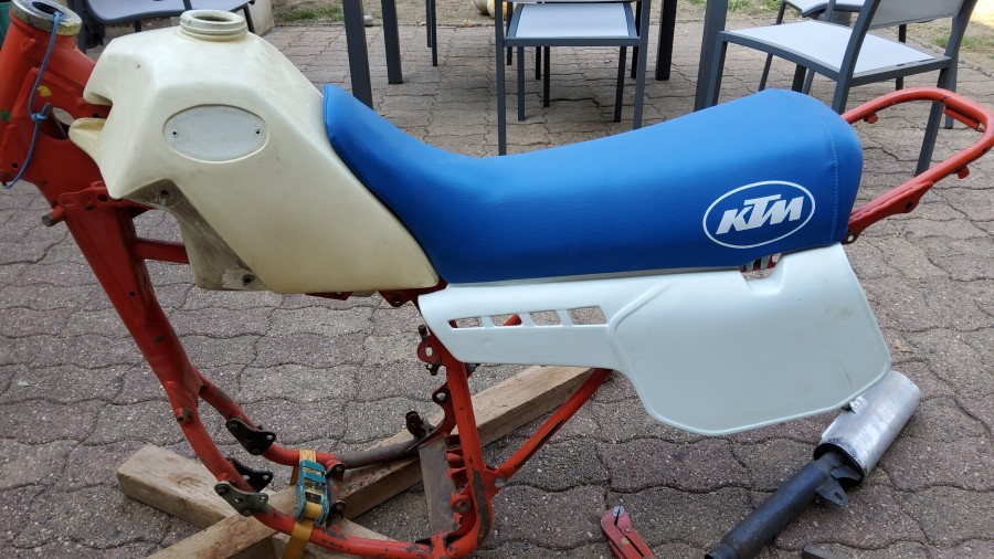

Feu-arrière: neuf
Housse de selle : posée
Et puis voilà, ça ressemble à quelque chose  😀
Prochaine étape, je la démarre samedi pour voir que tout fonctionne et qu'il n'y a pas de fuite, puis je redémonte tout pour tout nettoyer, repeindre le cadre et les autre éléments à peindre, les rayons et axes aux zingages et visserie neuve. En tout cas, ça prends forme et je suis pas mécontent  😍
