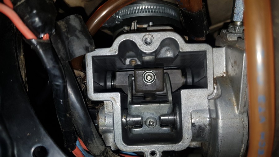

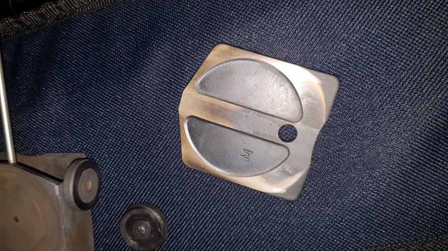

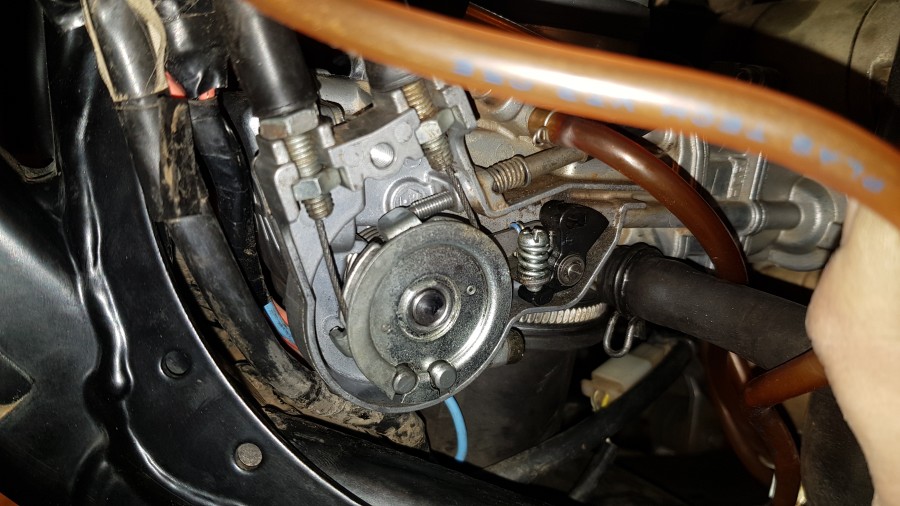

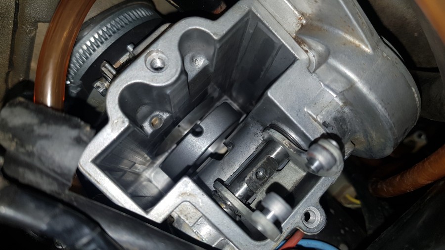

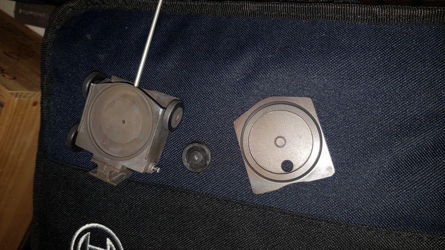

36 ans2323 messages 1313 images
Posté le 30-12-2020, à 01:41
Je viens de tout vérifié et tout est ok , il y a juste la vis 18 que quand je serre ca me décale un peut la piece 12 , a parement cest normal il y a un encrage pour que la pièce 16 rentre bien dedans
