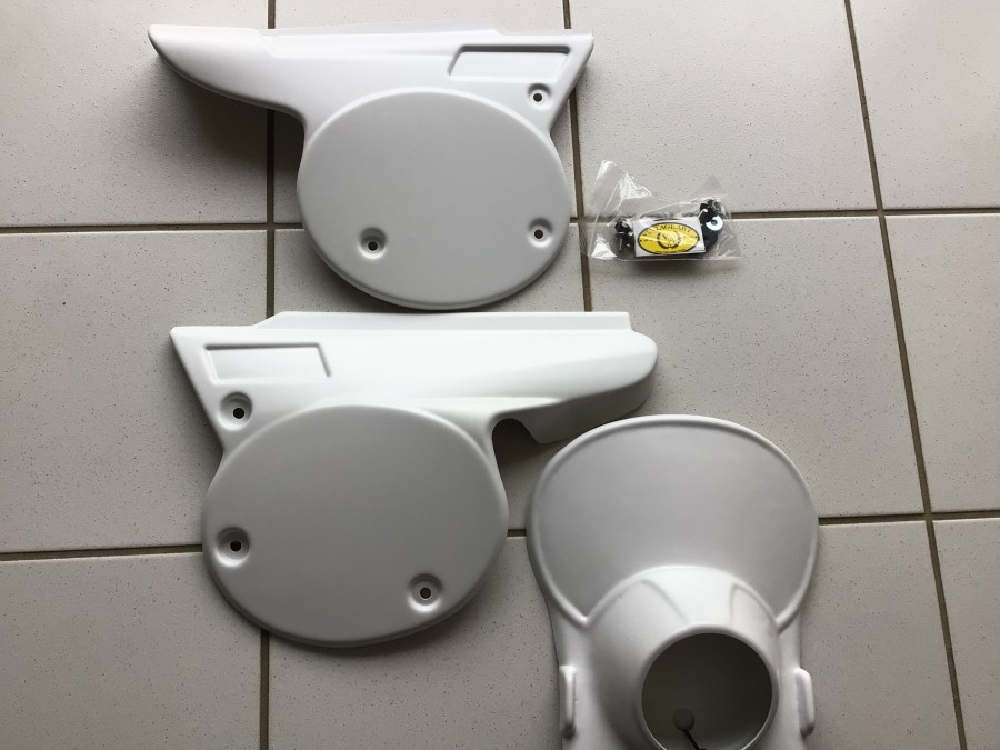

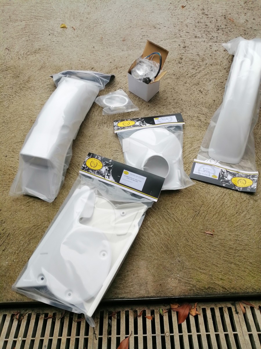

Réception des plastiques Vintage Art , produits de très bonne qualité et rapidité d’expédition  👍  👍  👍
KTM 125 GS6  1978   Pour la lande Bretonne
Posté le 06-07-2021, à 23:22
Tu en as pour ton argent.  😀
Est-ce la version ABS souple ou PP ?

Posté le 06-07-2021, à 23:49
ABS souple  😀
Posté le 06-07-2021, à 23:57
Cool c'est plus simple pour peindre les caches latéraux.

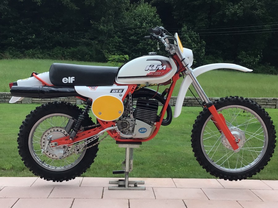

Posté le 12-07-2021, à 17:10

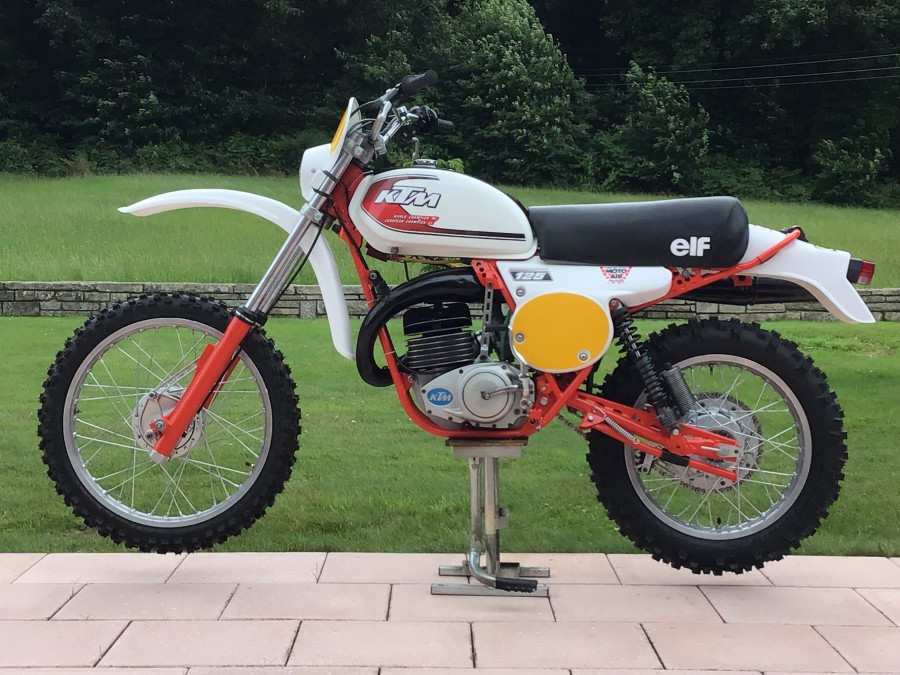

Restauration terminée,plus qu’à la roder ????????
Posté le 12-07-2021, à 17:15
ooooh, comme c'est boooo! 👍
Posté le 12-07-2021, à 17:56
JOLIE!!  😍
Presque terminée!  😀 Manque, au moins, un détail esthétique.   ;)
685685 messages 497497 images
Posté le 12-07-2021, à 19:06
Lequel  :/  :/ GS
Posté le 12-07-2021, à 19:39
Celui là:  ;)
et le liseré noir, sur les plaques latérales.
Je t'accorde, c'est des détails.  😀

Chapeau bas  👍  👍  👍  👍  👍 , elle est sublime   😍  😍  😍  😍  😍
En plus , t'as bossé super vite !!!!!
Posté le 14-07-2021, à 09:18
Bravo ????
Ca c'est de la restauration comme je les aime.
Excellent travail.

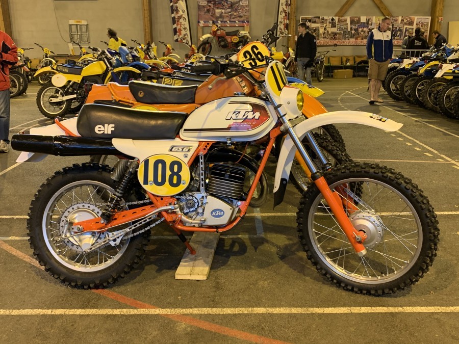

Posté le 12-10-2021, à 08:56
Après un rodage moteur en Bretagne, sortie test à Boismé pour la 78 .
2 boucles de 65 km sans problème,elle a super bien marchée ,que du bonheur sur un parcours adapté aux anciennes.
Randonnée que je conseille a tous les amoureux d’enduro vintage  👍  👍

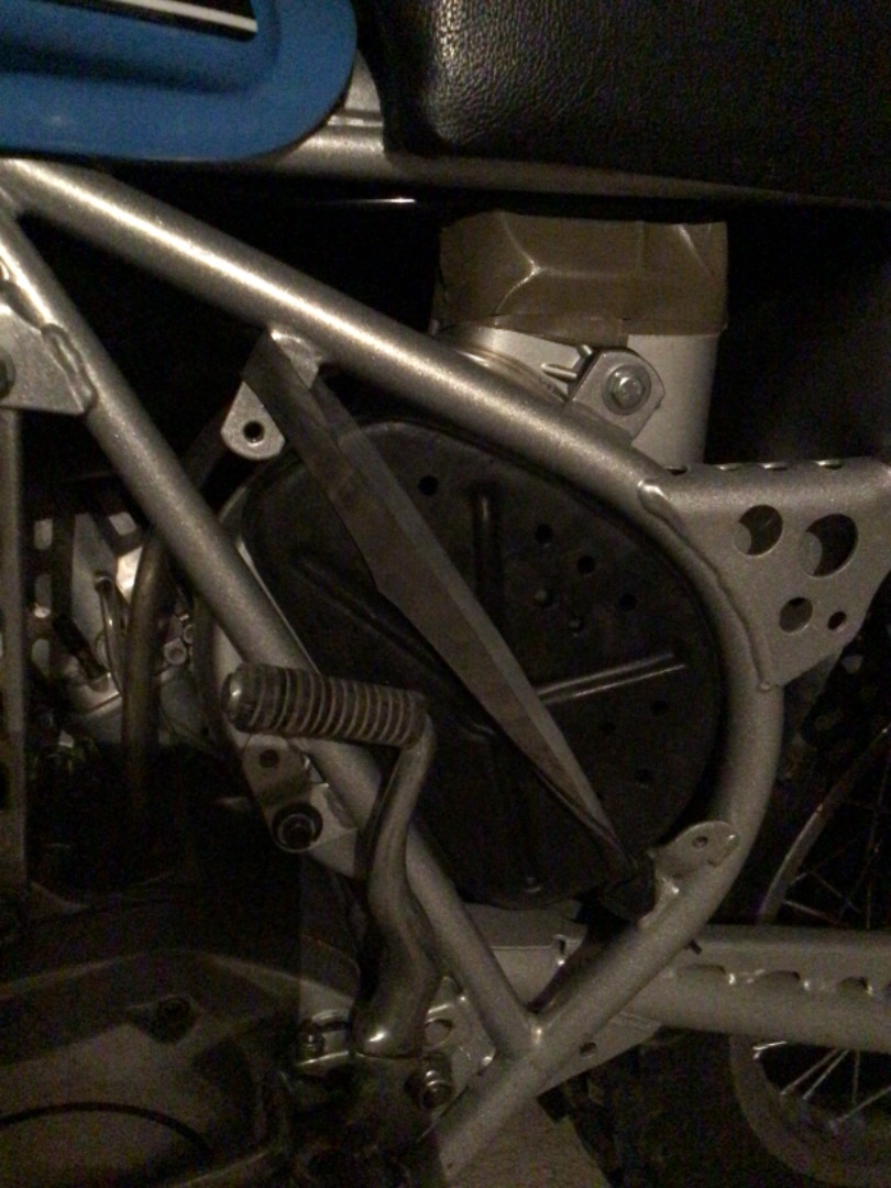

Pourrais tu me dire si entre la boîte a air et le cadre en haut on laisse l ouverture ou si il y a qq chose entre les 2 et comment tiens le cache noir de la boîte a air devant le filtre ? J ai deviné pas mal de chose sur cette moto mais pas tout ...
Voici une photo de la ou j' en suis

Pour le raccordement : boîte à air / cadre , je mets du scotch américain
Pour le couvercle boîte à air, tu découpes un morceau de chambre à air et tu l’installes comme sur la photo.
Je fais quelque trous dans le couvercle..faut qu’ça respire  😉
