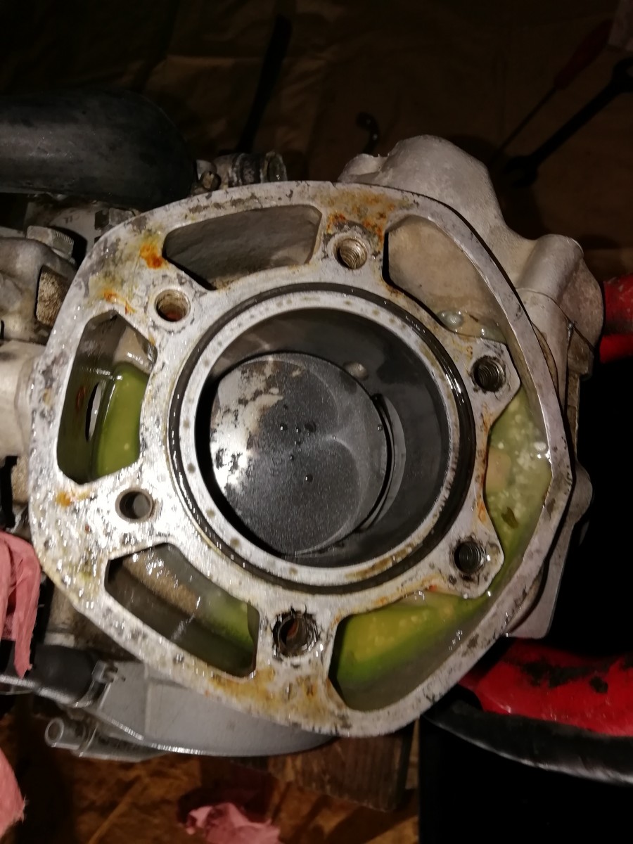

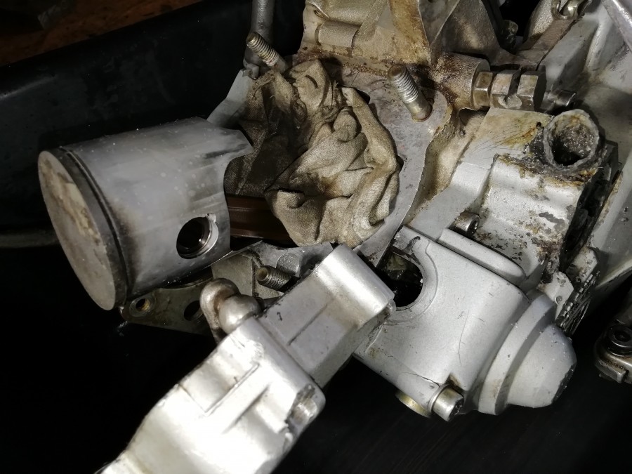

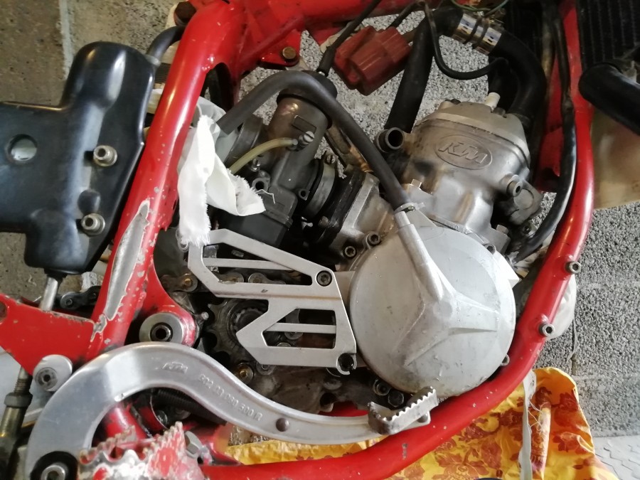

Bonjour à tous , étant nouveau sur le forum c' est le moment de mettre quelques photos , tout d' abord j' ai 34 ans et je suis de l' Isère .  Je possède cette KTM 125 GS de 1991 qui hiberne depuis 2005 dans mon garage (16 ans sans rouler en moto )  , pour ses 30 ans j' aimerais vraiment la refaire rouler  🙂
J' ai  beaucoup de difficultés à trouver certains roulements pour le moteur , il m' en manque 4 ( j' ai vu certaines alternatives possibles en parcourant le forum mais aucun retour d' experience , ex : FAG 10-6551   17x26x9,5   , alternative : all4bikes.be/shop/fr/abec-3-roulements-a-d...  )
Si jamais vous avez un tuyau je laisses les références (mail : burgkev@hotmail.com )  :
Ref 543.33.093.000  :  FAG 10-6551   17x26x9,5  (X2)    (transmission 1 et 2 )
Ref 560.32.30.052 :  10x28,3x2  (X1)    (embrayage )
Ref 501.34.026.000 :   FAG 310 6536A     30x38x7,5  (X1)     (mécanisme de sélection )

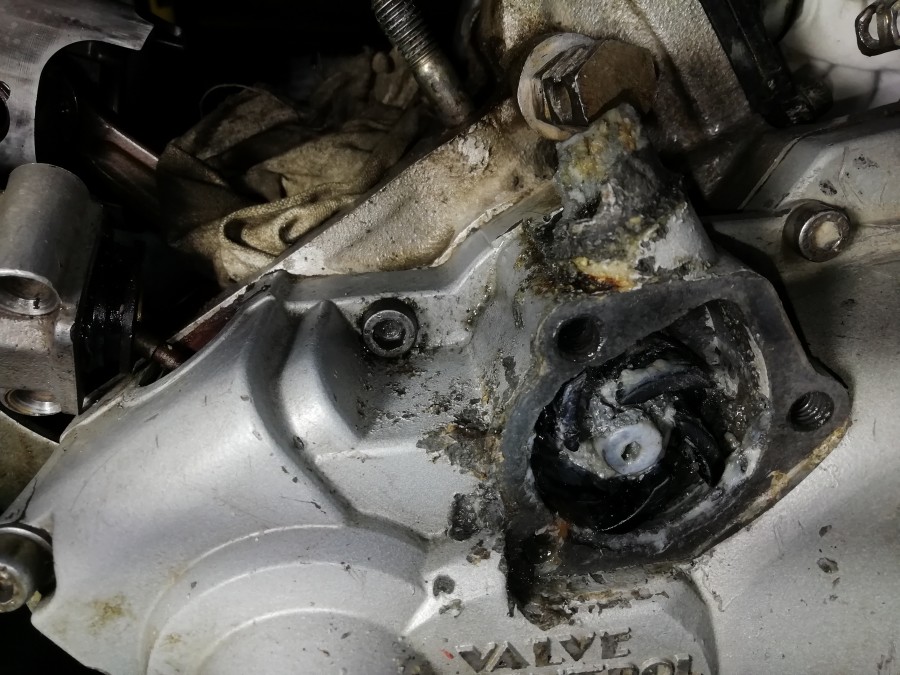

Aussi j' ai trouvé un carter d' embrayage complet  en alu de 125 sx 1995 pour remédier au problèmes de pompe à eau , il y' avait du dégât .
J' avais du liquide de refroidissement dans la boite de vitesse , dans le carter de valve et dans le pot d' échappement
Bref si vous avez des conseils je suis preneur   👍

Effectivement c est encore l ancien carter qui est monté dessus et qui ce bouffe, ensuite est venu un carter en 2 parties, et a priori plus de problème de corrosion.

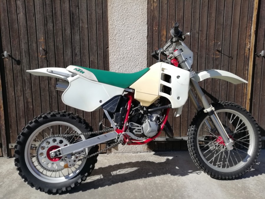

Il te faudrait un garde boue arrière Baja de chez acerbis ????????
Moto(s) : ktm 300 exc 2020
39 ans5858 messages 3939 images
Posté le 18-03-2021, à 10:55
Salut , c' est ce que j' avais à la base mais il avait vite tendance à noircir voir fondre  avec la chaleur du pot à la sortie .  Du coup je pensais prendre le garde boue arrière cross d' origine (qui rentre parfaitement dans son logement dans la boucle arrière )  avec une petite bavette moderne

Posté le 18-03-2021, à 15:26
Hello,
je la trouve plus joli avec un baja.... aucun moyen d'écarter un peu le silencieux vers l’extérieur ?  😉
(d'ailleurs, si c'est noir, c'est trop riche  👍 )

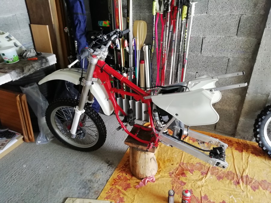

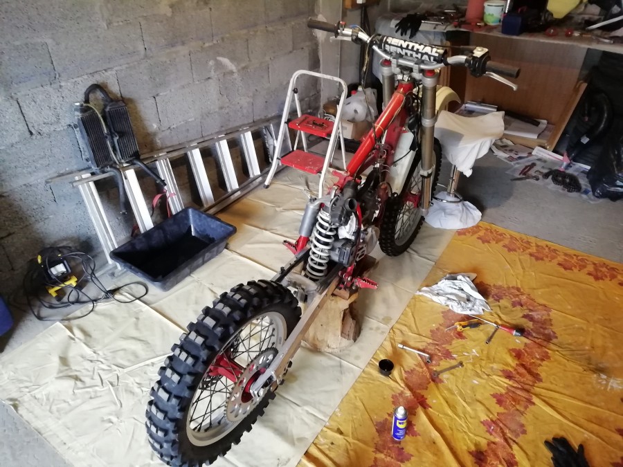

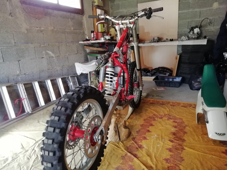

Posté le 25-03-2021, à 21:27

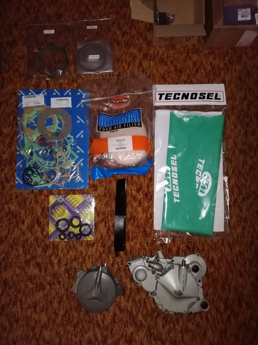

Salut les addict , Ça avance lentement , nettoyage ...
Remise en état d' une KTM 125 GS 1991
Celui là va faire un tour chez le spécialiste
Quelques pièces en vrac
J' ai enfin réussi à trouver à trouver quelques roulements durs à trouver ... en Louisiane  🤭
Manque plus ces fichus FAG 10-6551 ( je pense tenter l' adaptation avec un roulement plus large et une rondelle plus fine , sauf miracle d' ici là ) et encore une cage à aiguille K21x25x10 HD  (502.33.099.000 ) que je ne trouve nulle part (roulement de boite )  si quelqu' un à une piste ou une idée pour remédier à ça , j' en ai trouvé mais pas en HD  ...
Moto(s) : KTM 125 GS 1991

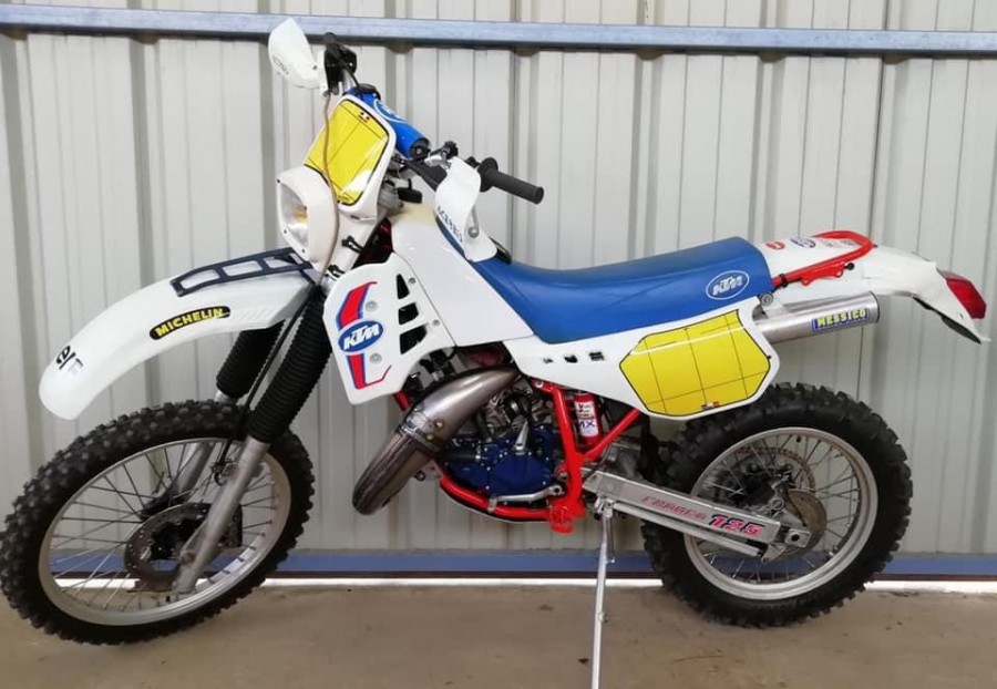

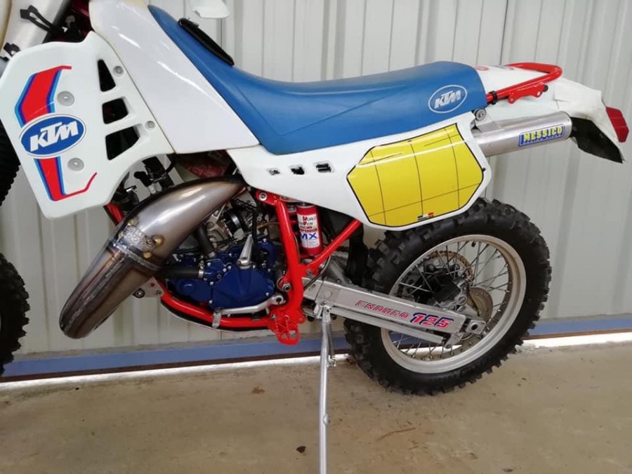

Ah et si ça intéresses les possesseurs de 125 GS (entre 87 et 92 ) voilà à quoi ressemble l' échappement complet chez Messico   , j' ai dégoté un silencieux acerbis rouge neuf   😉
Posté le 27-04-2021, à 19:33
B10EG ou B9EG, selon l'utilisation, poignée dans le coin ou tranquille.
Elle est jolie, la moto.  😀
Posté le 27-04-2021, à 19:39
Cool merci pour ta réponse , et oui sympa cette 87 , ce n' est pas la mienne  😂
Posté le 28-04-2021, à 07:13
la w07cs c'est B10EG mais 9 ca va bien  👍
Combien le pot ?  😘

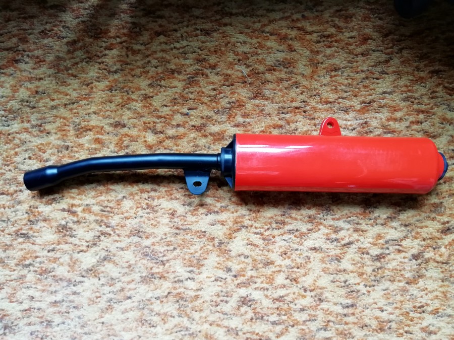

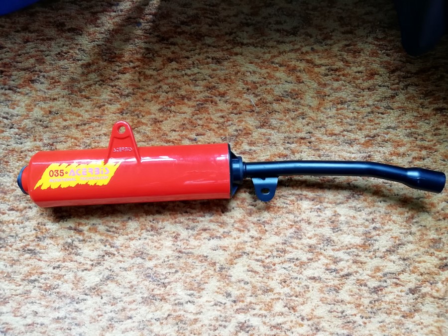

Posté le 28-04-2021, à 13:05
Je crois avoir trouvé l' un des derniers (si ce n' est le pas dernier tout court  🤭  ) silencieux acerbis neuf pour cette moto
Posté le 28-04-2021, à 13:21
Bonne pioche!  😀
Je ne sais pas s'il fonctionne bien, mais la pièce est rare.  ;)

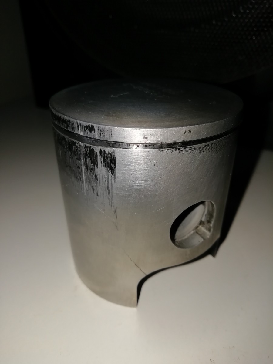

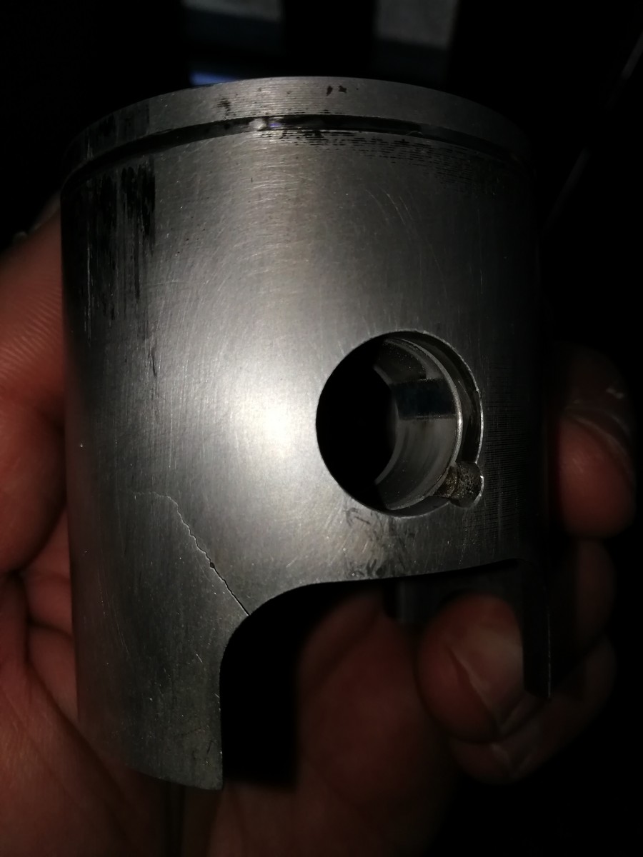

Posté le 28-04-2021, à 13:24
Juste par curiosité j' ai fais un nettoyage du piston , il était fêlé des deux cotés . J' avais peur d' être arrivé hors cote mais après vérification chez le rectificateur je suis en cote C 54,21 , donc un déglaçage du cylindre  et un nouveau piston Athena , le seul que j' ai pu trouver dans le bon diamètre en forgé

Posté le 28-04-2021, à 13:53
L'autocollant est du mauvais coté ? 🙂
Posté le 28-04-2021, à 13:58
Oui exact , il est arrivé comme ça  🤭
