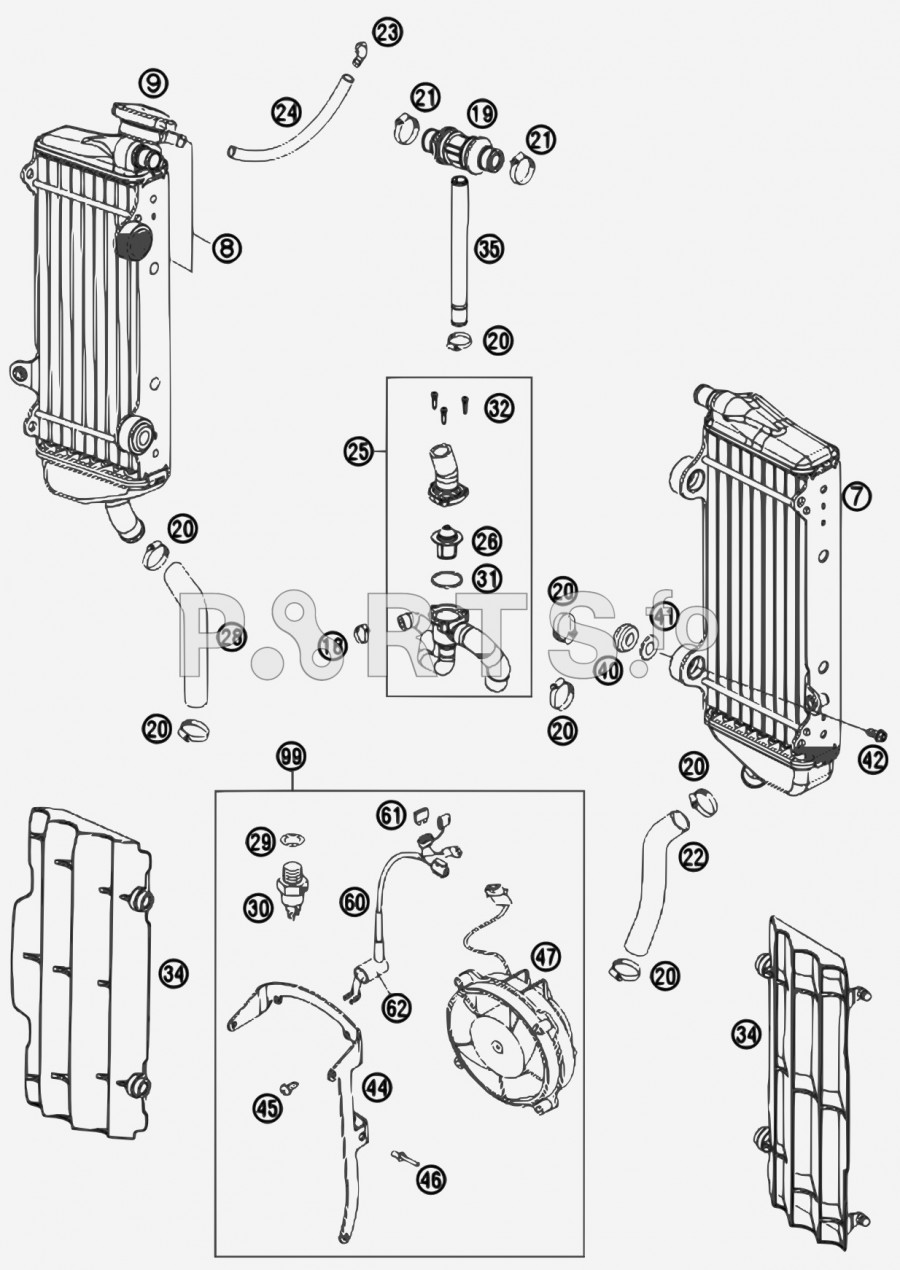

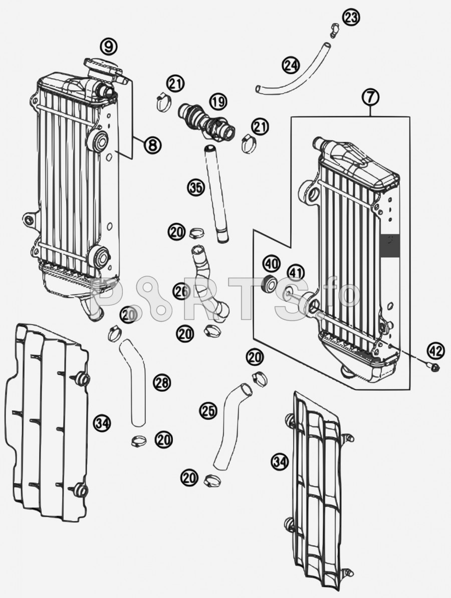

Posté le 12-04-2021, à 13:36
SX-F 2011
probleme surpression 250 SXF de 2011
EXC-F 2011
Posté le 12-04-2021, à 13:43
Il y a la sonde du exc sur la culasse du sx ,sur la photo
