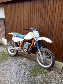

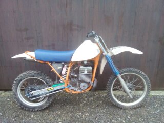

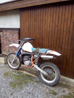

Bonjour à tous le monde .
J'ai pas l'habitude des forum . J'ai une ktm 250 que vous ne devais connaitre . je vous montre les photo . je vais avoir besoin de vous pour connaitre le modèle exacte même si j'ai déjà fait un peu de recherche .
Merci à tous le monde .
Ktm inconnue
Ktm inconnue
Ktm inconnue
Posté le 07-05-2021, à 09:17
Un "bitza" comme on en rencontrait souvent au grés des pages du BC: La PC est de 84 (BO carré ,et double came AV) et provient peut-être du 500 vu le réservoir ,et ton moteur est l'ançien 250 (jusqu'a 1980) avec son haut moteur "cathédrale " .Zieute tes n° sur le colonne de direction ,afin d'éclaircir le mystêre .
Posté le 07-05-2021, à 11:11
Rien à rajouter  👍  👍
Juste qu'il y a une boucle, donc modèle enduro  😎
48 ans1313 messages 77 images
Posté le 07-05-2021, à 12:50
Merci d'avoir répondu , oui une bitza , le moteur est de 1979 vérifié avec les numéros . La PC de 84 je pense aussi , mais je sais pas si ca provient d'un 240/250 ou 420 ou 495 , GS bien-sur car il y a un neiman sur la colonne de direction . Il y a des numéros sur le cadre mais j'ai pas réussi à trouver le modèle sur internet .
Je regarderai les numéros de cadre ce weekend , je pense que c'est un cadre 420 car il y a sur le cadre le percage du support haut moteur .
Merci , bonne journée
Posté le 07-05-2021, à 17:24
J'ai pas la moto sous les yeux mais j'avais mesuré la fourche et elle est en 42 mm . d'après le site KTM MOTOCROSS CLASSIC , les 495 DE 1983 était montées en fourche de 42 mm mais n'avais pas le même bras oscillant .
Posté le 07-05-2021, à 18:00
Ca m'étonnerait que la 250 ne soit pas aussi en 42 MM ?.... Comme l'explique Doud', le juge de paix sera la n° ,point barre !

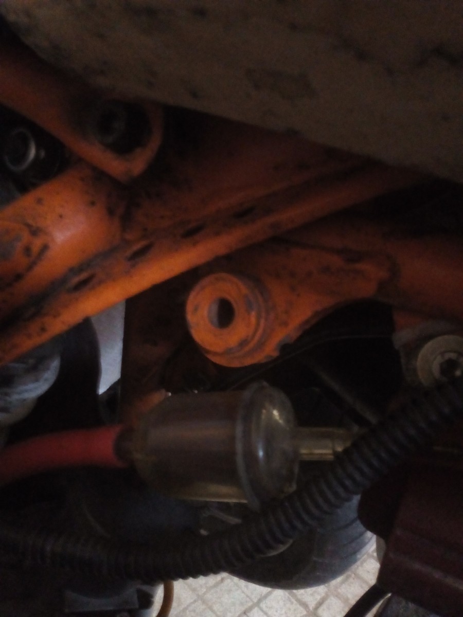

Posté le 08-05-2021, à 21:15
Voici la photo ou l'on voit le support du haut moteur qui me fais penser que c'est un cadre de 420 ou 495 .

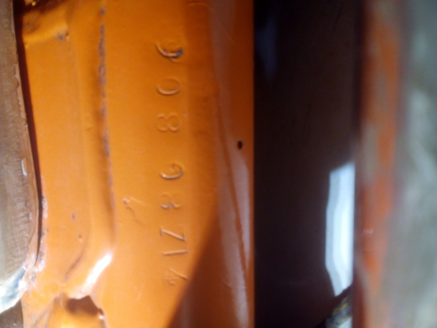

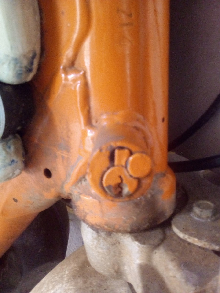

Posté le 10-05-2021, à 19:06
Bonjours à tous ,
Voici le numéro du cadre, c'est vrai qu'il est pas super bien frappé .
Vous allez pouvoir me dire si ca correspond à l'écriture KTM ou pas .
Ktm inconnue
Et voici la photo du neiman :
Ktm inconnue
Posté le 10-05-2021, à 19:36
Ha wé, c'est pas terrible  :|
J'irais vois demain sur ma 79

Posté le 11-05-2021, à 10:11
Beaucoup de boulot ,et certainement pas à la portée du "bricolo" qui a préféré mettre un moteur de "récup" plutôt  que réparer celui d'origine  .Déja vu plusieurs fois avec des ktm . La suite logique c'était la frappe des n° et un coup de barbouille pour faire passer le tout ,mais on voit bien le méplat occasionné par le meulage de la précédente numérotation .A présent la vrai question est de savoir ce que le GM va faire ,à moins qu'il refile le "BB" comme l'a fait le précédent proprio afin de s'en débarrasser , la aussi vu sur quelques bécanes  🤭
Posté le 11-05-2021, à 11:36
C'est complètement con de refrapper un no qui commence par 9 sur un cadre de 83 à minima non?
Posté le 11-05-2021, à 11:41
Certes, mais tu n'étais pas à la place de celui qui a frappé les n° ,et ta logique ne s'applique certainement pas à celle de ce genre de personnage ...

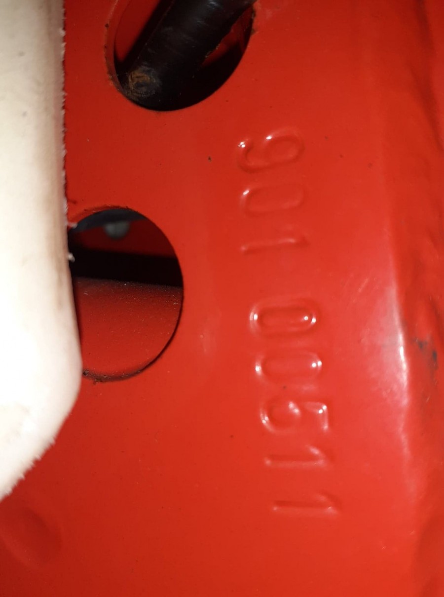

Posté le 11-05-2021, à 20:06
Bonjour à tous ,
Merci Doudou77 d'avoir pris le temps de prendre une photo de ta moto , oui y'a plus de doute , les numéros ont été refrappé .
On pourra jamais savoir savoir le modèle exacte .
