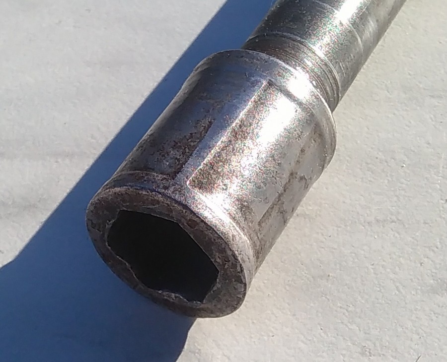

Je me suis attaqué à l'axe du bras oscillant. Il est usé, comme sur toute les machines de ces années là.
Changement de dizaine. 125 MC5 de 1976.
prochaine étape, rechargement à la soudure et usinage. Même si, pour l'instant, je ne sais pas comment je ferais.

Ha oui, il a manqué de serrage sur cet axe.
Posté le 14-06-2021, à 07:31
La vis qui ferme la pince, ne doit pas être assez grosse. Ça prend vite du jeu, et si ce n'est pas corrigé rapidement, le logement s'ovalise et la tête de l'axe s'use.
Les contraintes sont importantes, le cadre a cassé, à ce niveau et a été ressoudé, comme sur beaucoup de machines de ce type.. Il n'y a pas le renfort qui est apparu par la suite.

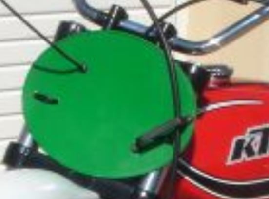

Ça tombe bien, j'ai une question et Jérôme devrait pouvoir y répondre!  😀 Si le p'tit gars a le catalogue de pièces des MC!  ;)

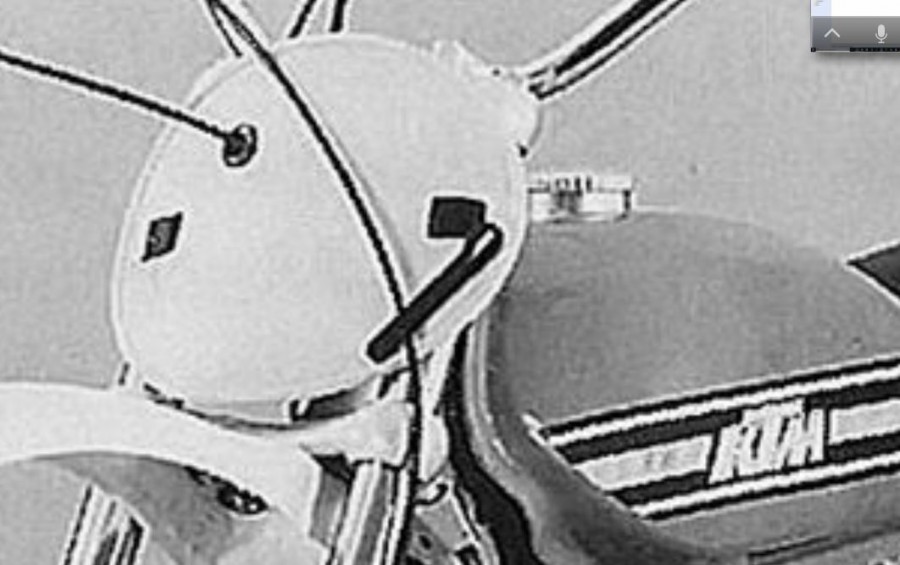

Sur la plaque avant, j'ai un guide câble en métal, impossible de me souvenir si c'est d'origine ou AD Product?  :D
Posté le 29-06-2021, à 09:17
Ca ressemble plus à du DIY , non
Le vrai passage du câble , c'est plutôt ça
www.enduroklassiker.at/en/plastics-and-bod...
A voir sur la cross 77 de JF , message 241
www.ktmaddict.fr/viewtopic.php?id=1881&p=10
Maintenant , si ta bécane est de 76 , ils n'avaient peut-être pas encore inventé le plastique ???  😄  😄  😄

J'ai chopé une photo sur la toile mais c'est pas assez net.
Je pense que la plaque de JF est une adaptable.

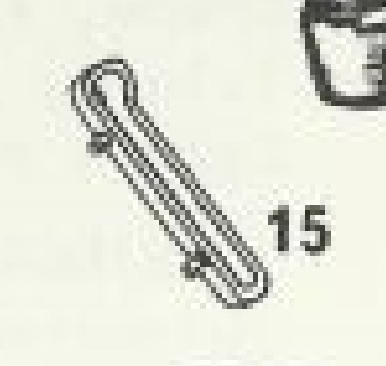

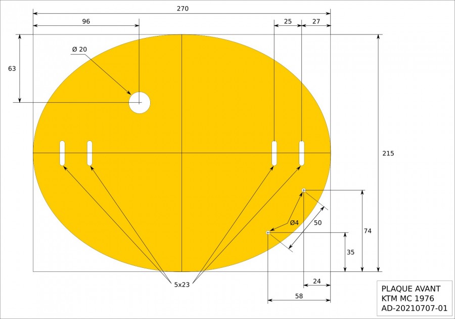

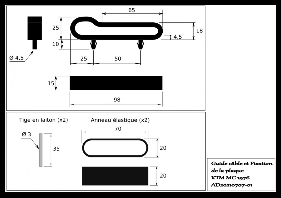

Trouvé sur le catalogue pièces MC, de 1977, simple à imprimer.  😀

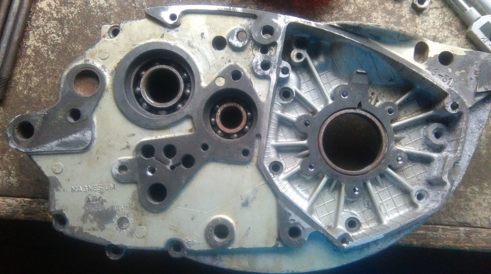

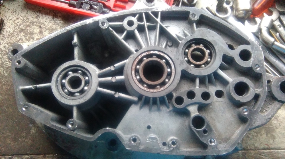

Un membre déstockant des pièces de 125, c'est l'occasion de récupérer des carters moteur.

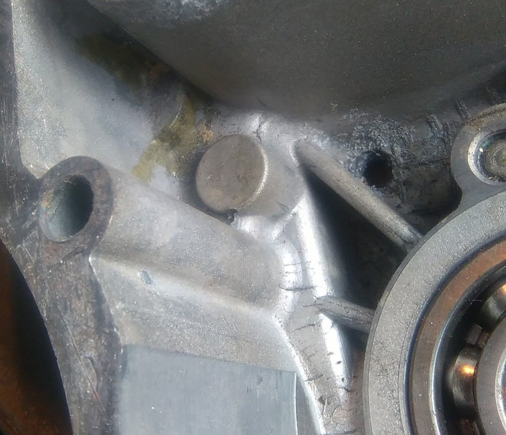

Ceux de ma MC sont pétés à plusieurs endroits.
Notamment, à l'arrière droit, idem pour la fixation de la barrette intermédiaire, à gauche. Il y a plus grave, une fissure au niveau du carter pompe.
Tout ça est dû, je pense, à la casse du cadre, près de la fixation de bras oscillant. Le cadre s'est certainement ouvert de quelques millimètres et ça a forcer sur le carter. Sur la MC, il n'y a pas de fixation basse sur le moteur, juste avant, arrière et les pattes en alu, en haut.
Je commence par virer toute la visserie pour faire un état des lieux.
Globalement, c'est pas mal, juste une fixation du carter d'allumage en mauvais état et des plans de joint à reprendre.

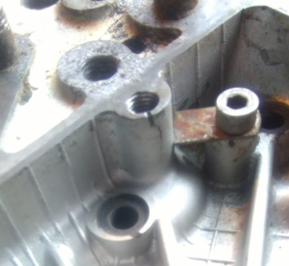

Un coup de foret dans les trous borgnes pour ôter la saleté, résidus de mastic, de terre, de mer..   😀  et de taraud pour les filetages.
Avec 46 ans dans les pattes, il est normal qu'il y ait quelques réparations.
Le bossage en interne, m'a permit de percer plus profondément, la fixation cassée et de tarauder. Il faudra juste monter une vis plus longue.
