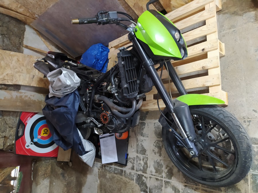

Posté le 25-06-2021, à 11:52
Soucis d allumage KTM duke 2 2001

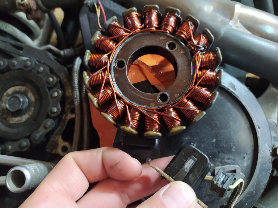

voici la belle en PLS
le rotor et le capteur

Le "STATOR" a l'air propre. En général, quand ça chauffe, le vernis crame.  🙂
Dans la doc, il y a la méthodo de recherche de panne.
Le condo qui éclate, soit il était fatigué ou il a pris un coup, plus probablement, régulation qui ne se fait plus, d'où surtension et mort par overdose du condo.
Est-ce qu'il y a une batterie? Si oui, elle est peut-être morte.

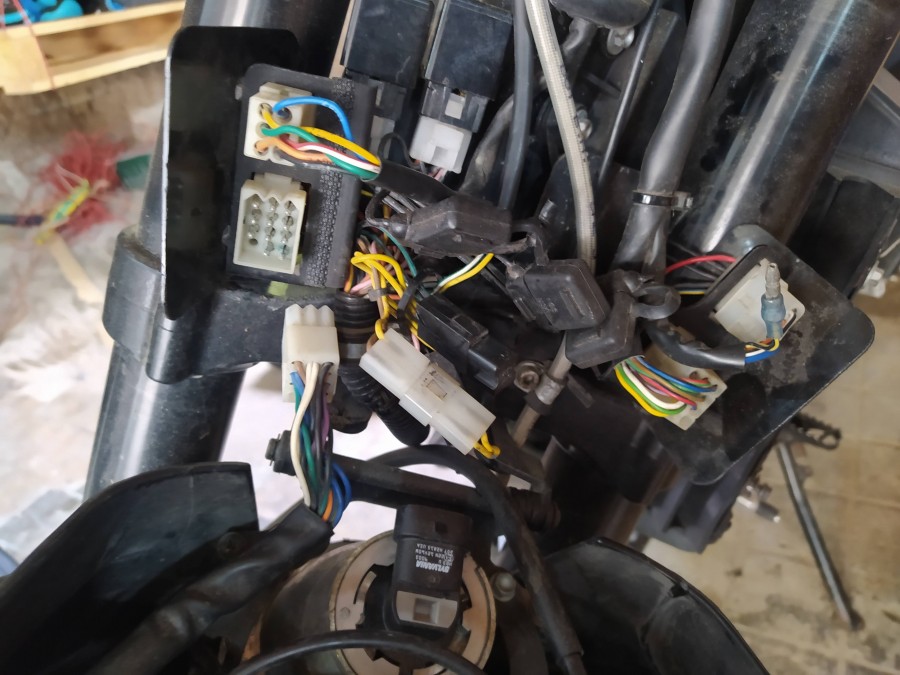

J'ai vu aussi qu'il y avait un boitier éléctronique sur la gauche a côté de la colonne de direction , et je ne sais pas ce que c'est .Est-ce un capteur de chute ?

Ce boitier sur la gauche de la colonne de direction ne serait pas le boitier CDI qui justement gère l'allumage, il n'y a pas de référence inscrit dessus?
45 ans1414 messages 1212 images
Posté le 05-07-2021, à 07:59
Ce doit être un boitier en relation avec l'allumage , car il y a le fil bleu blanc qui est présent aussi sur la bobine et le boitier cdi.

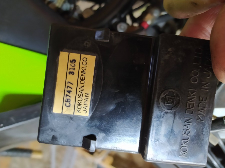

J'ai effectivement vérifier tout les fusibles ainsi que les diodes, j ai remplacé le boitier cdi le boitier cdi , car après être tombé en panne le boitier sifflait et claquait…. , je pensait vraiment résoudre la panne en le remplaçant, mais le défaut est toujours présent.
voici l ancien cdi

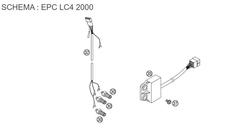

le boitier sur la photo plus haut est le boitier power control
vous savez a quoi il sert ?
Cdt
Guillaume
Posté le 05-07-2021, à 15:36
Sauf erreur de ma part, l'EPC sert à gérer la pollution et à limiter le régime moteur sur certains rapports. Normalement il n'a pas d'influence sur le démarrage, mais peut être vérifier sur le schéma électrique.

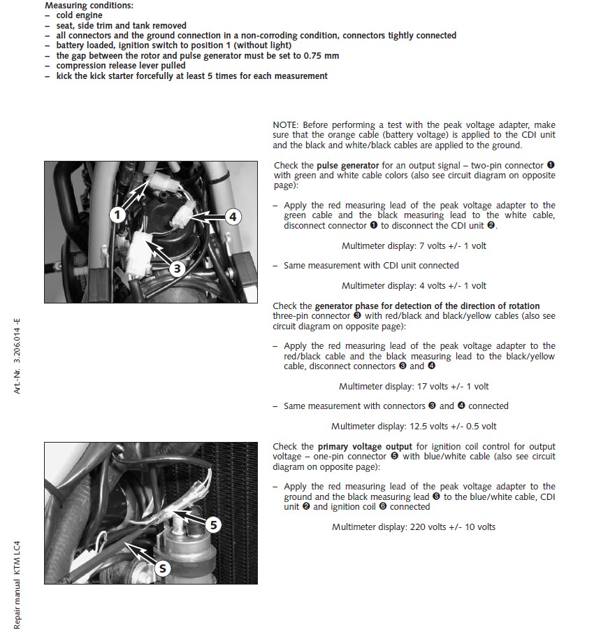

Here it is :

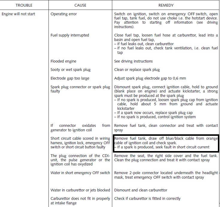

Posté le 05-07-2021, à 16:29
Je n'ai peut être pas extrait le bon allumage, c'est pour le 4K2.
Par ailleurs, dans les recherches de pannes, il est indiqué:
Fais une recherche sur l'expression "blue/white" dans la doc de réparation.

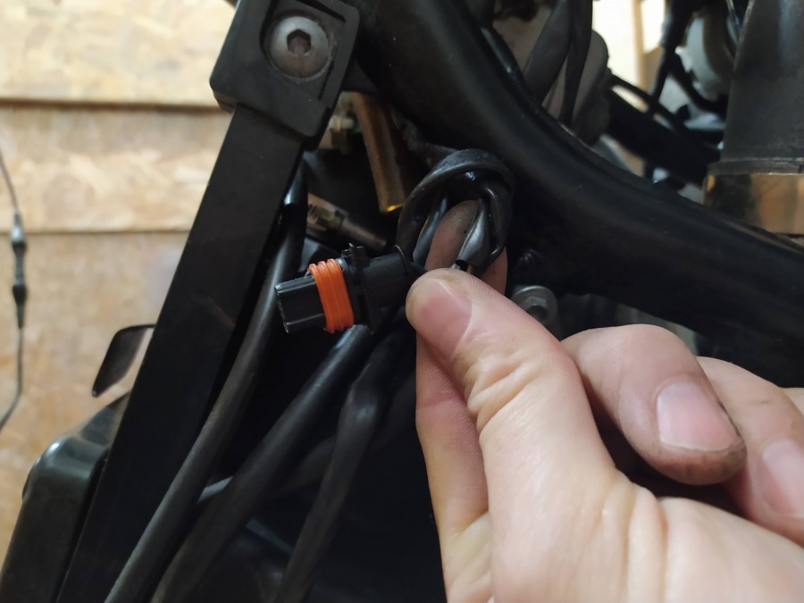

hier soir  j'ai donc tester en débranchant le démarreur toujours rien  , j ai essayé de mesurer la tension en entrée de la bobine Ht, rien , j'ai même mis mon doigt au bout du fil de la bobine (même pas peur) rien 🤬
Jai débranché l'EPC , rien non plus...(j'ai le boitier mais pas la valve??).

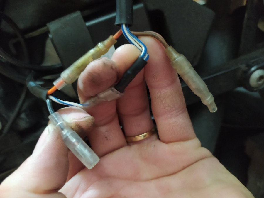

Ensuite j'ai mesurer la tension sur le CDI , j'avais bien 12v .
j'ai voulu mesurer sur les autres fils du CDI et je me suis rendu compte que j'avais branché les 2 fils restant ensemble pourtant de couleur différente. 🙄
je les laisse donc débranchés et réessaye.
ET LA .......... Elle Démarre !!!  😎 Mais quel C... quand Même.
