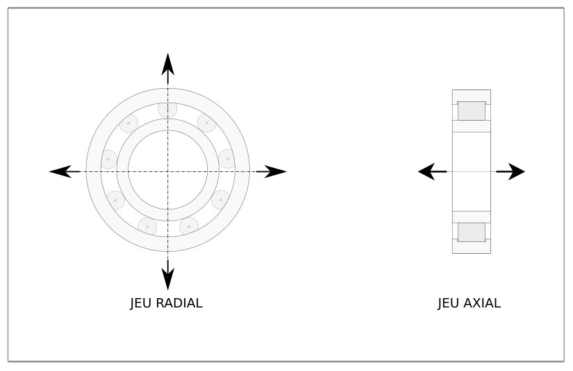

Juste un p'tit cours de terminologie.  🤭
Tu nous as dis:  Jeu de "haut en bas" et de "gauche à droite".
Cela semblait évident, que c'était vu en face roulement.
Les différents intervenants ont compris Jeu radial.
Si dans ta description, le jeu "droite / gauche" , correspond à "avant / arrière", (par rapport au carter), on parle alors de jeu axial.
Ktm 250 exc 2004 jeu roulements vilebrequin
J'espère que tu as bien expliqué au concess. Le jeu axial est effectivement plus large que le jeu radial.
Le jeu est la base de la mécanique, tout est affaire de tolérance.

Merci beaucoup oui je me suis mal exprimé j’en suis désolé est oui il m’a compris est m’a bien expliqué qu’il étais tous à fait normale le jeu axial  😀
Il me reste toujours un très léger jeu radial (de bas en haut) donc il va bientôt falloir que j’ouvre se moteur ! :cry:

Merci gs-600-xc pour ces précisions,
jeu radial=jeu dans un mouvement perpendiculaire à l'axe (ici le vilo)
jeu axial=jeu dans un mouvement parallèle à l'axe
