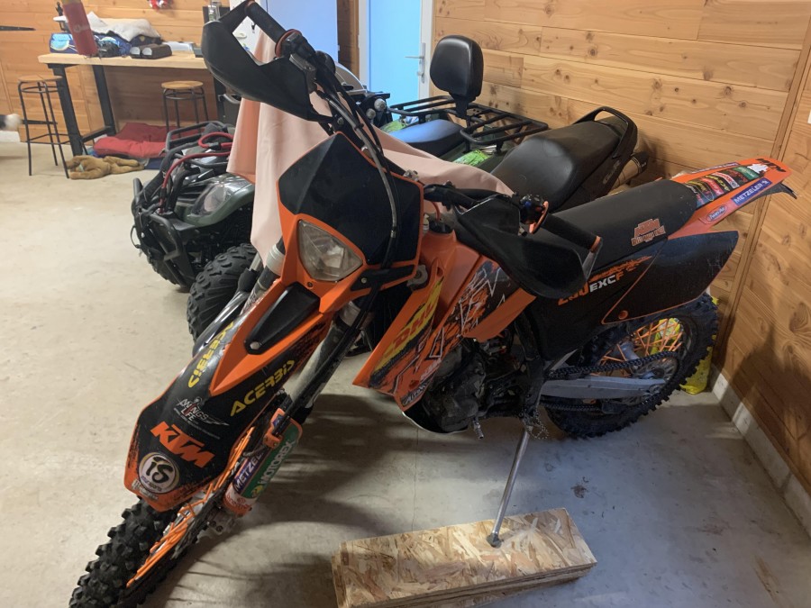

Bonjour à tous, je suis nouveau sur le forum 🙂
5-6 ans après ma dernière enduro (125Gasgas EC 2003) j'ai eu très envie de m'en reprendre une....
Je viens donc d'acheter une 250 EXC-F de 2007 j'avais un budget très limité (2500€), j'ai déjà un roadster (650 ER6) que j'ai acheté l'année passée...  😂. Elle à environ 2200km.
[250 EXC-F 2007] Achat de ma première KTM, avis sur ce modèle ?
Alors déjà, des avis sur ce modèle ? Qui a-t-il à savoir en particulier sur ce "millésime"?
C'est mon premier enduro en 4T, j'aimerais faire un piston en fin d'année comme je pense que le dernier changement remonte à loin...
Ca donne quoi le prix chez un pro pour ce modèle ? C'est beaucoup plus compliqué que sur un 2T ?
Ensuite, comme vous le constatez elle fais vieillotte, elle mérite un bon coup de jeune  😂 des idées de combinaison kit plastique + kit déco ou autres ?
Ceux qui ont des belles prépas esthétique sur le même modèle, balancez vos photos !
Merci à tous

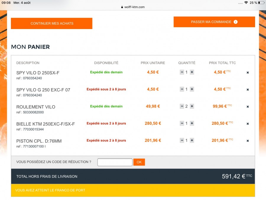

Posté le 04-08-2021, à 09:15
Ce modèle n’a pas de tare particulière.
Il faudrait savoir ce qu’il a vécu. Des vidanges régulières, assez rapprochées du fait d’une faible quantité d’huile et surtout une huile de haute qualité et du grade préconisé. IMPÉRATIF.
Pour le reste filtre à air propre et sérieusement entretenu et mis en place.
Pour une réfection sérieuse, rien qu’en prenant les pièces chez ktm, tu arrives à minima à 600€. Main d’œuvre à ajouter selon tes compétences.
Avant d’envisager de tels frais, je ferais rouler cette moto pour l'évaluer. Rendement, démarrage à froid comme à chaud, consommation d’huile, bruits mécaniques.

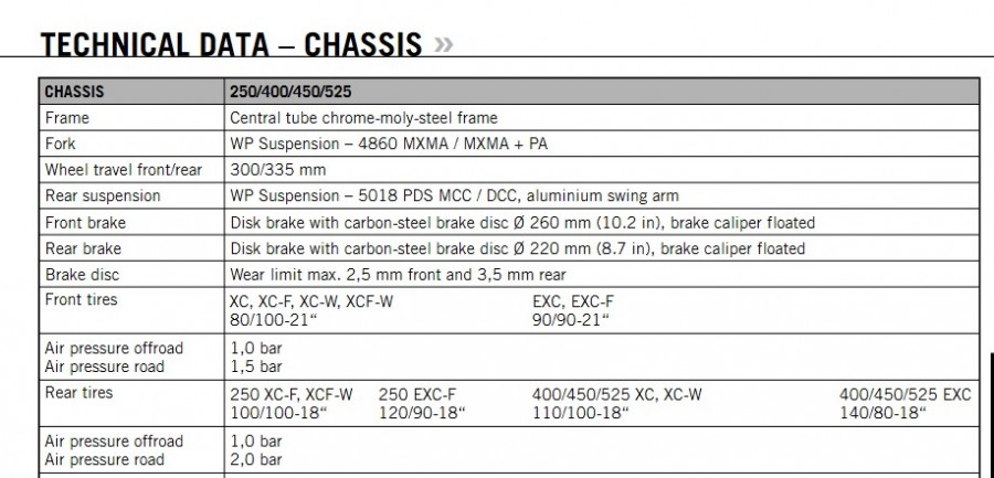

un moyen de savoir si le compteur à déjà été débranché ? Parcequ'en étudiant les factures le piston + bielle à été fait en 2011 à 5250km, et la actuellement elle aurait 5900km (actuellement le compteur marche bien), ca qui me parait très peu en 10 ans....Sachant que je sais juste que le dernier proprio la gardée 1 an et à fait deux sorties.
J'ai pu rouler un peu avec, elle démarre mal à froid, par contre très bien à chaud. Pas de bruit suspect, elle roule bien marche fort même si je trouve que ça tire hyper court, c'est peu être que j'en est pas fait depuis longtemps (6-7 ans)! Je trouve aussi qu'elle "guidonne" beaucoup de l'avant, je vais voir pour refaire tout les réglages d'origine des suspensions avec le guide technique.
La monte d'origine c'est quoi les dimensions avant/arrière ? J'ai vu qu'elle était en 120 arrière et 90 avant il me semble, ça me parait petit.
Merci.
Posté le 11-08-2021, à 12:55
Manuel utilisateur, en anglais. À consulter impérativement.   😀
ownersmanuals2.com/ktm/250-exc-f-eu-2007-o...
