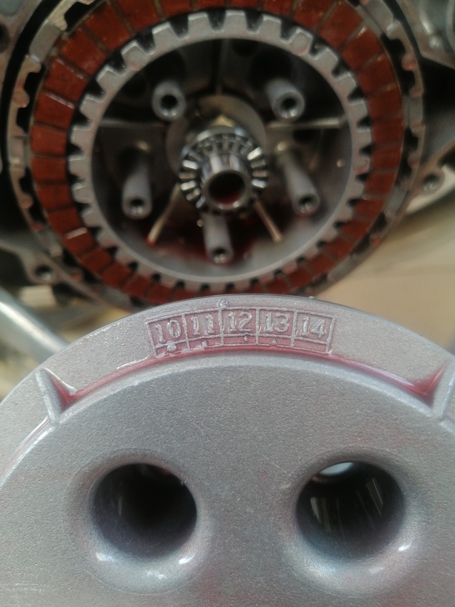

Bonjour à tous,
Je suis devant L'embrayage, je vois qu'il y a des numéro sur le plateau presseur 10 11 12 13 14, et des points plus ou moins gros sous ceux ci, mais impossible de trouver un repère sur la noix, ces numéros indiquent-ils un sens de montage ?
Merci d'avance !
Problème d'embrayage 85tc 2014 (moteur sx)
29 ans99 messages 22 images
Posté le 04-10-2021, à 17:54
J'ai testé les 5 positions possible du plateau elles m'ont vraiment l'air identique, j'ai bien  peur que mon problème vienne d'autre part
Posté le 04-10-2021, à 21:09
On dirait qu’il manque un disque. La noix n’est pas sensée dépasser comme ça.

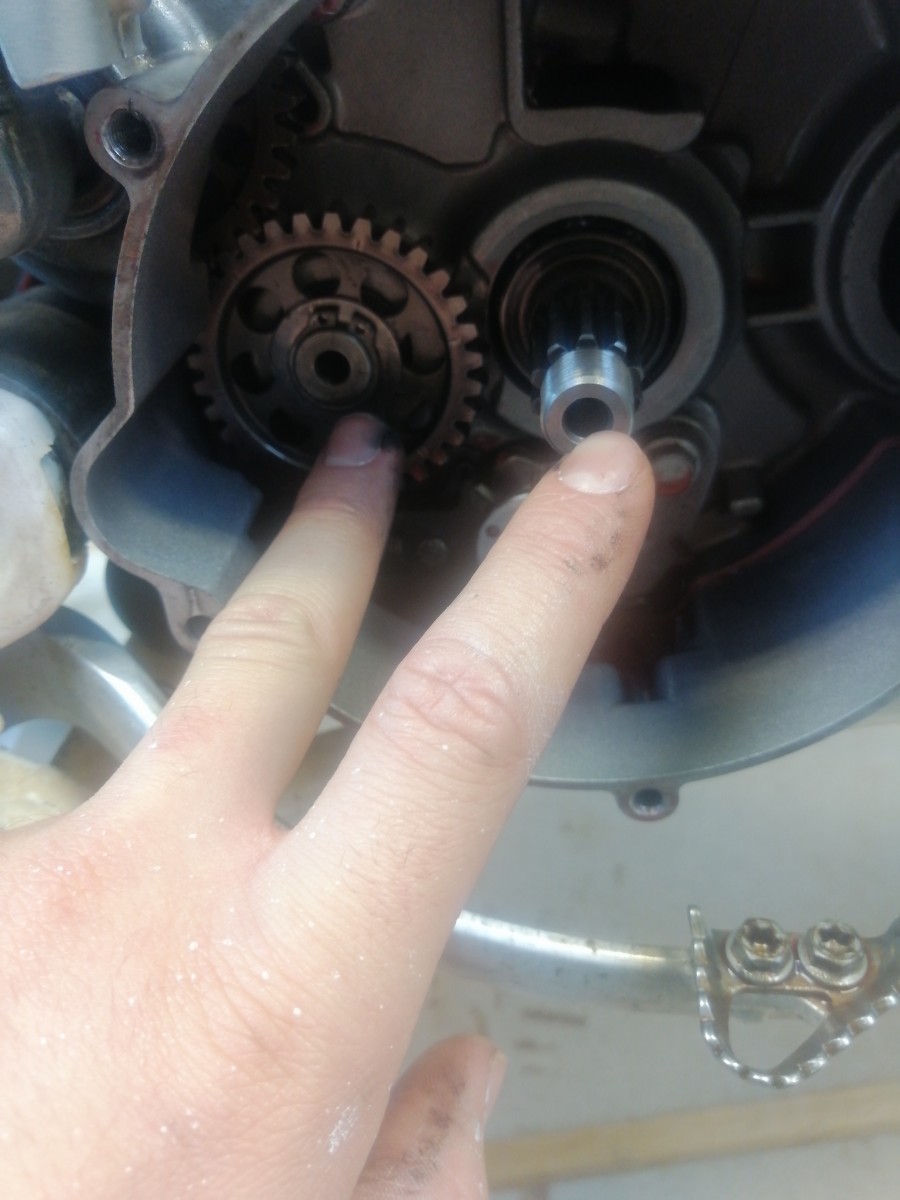

Du coup j'ai démonté la noix ainsi que la cloche pour observer et je viens de m'apercevoir que en faisant tourner l'axe secondaire une vitesse enclenché,  l'axe primaire tourne aussi mais tourne dans le vide et n'entraîne pas le pignon dessus. Comme si le circlip ne le serré pas assez car l'axe primaire ne serait pas assez enfoncé dans le carter. De plus le circlip du pignon de sorti de boîte passe mais juste juste,  ce qui serait en accord avec le fait que l'axe primaire ne serait pas assez enfoncé.
J'espère que mes explications sont claires.
Ma question, est ce que cela est possible que l'axe primaire ne soit juste pas assez enfoncé dans le carter ?
Merci!
Ps: je vais mettre une photo pour que ce soit un peu plus clair
Posté le 04-10-2021, à 23:37
Lorsque je fais tourné l'axe au bout de mon index, l'axe au bout de mon majeur est entraîné mais n'entraîne quasiment pas le pignon, comme si il tournait sur lui même.

Posté le 05-10-2021, à 22:12
C'est normal,c'est le pignon intermédiaire du kick.
Descend le kick et tu le verra tourné.
Posté le 05-10-2021, à 22:38
Ah il sert juste d'intermédiaire pour faire tourner la cloche dacc.
J'ai beau me creuser la tête et demandé plusieurs avis je ne comprend pas qu'est ce qui cloche.
