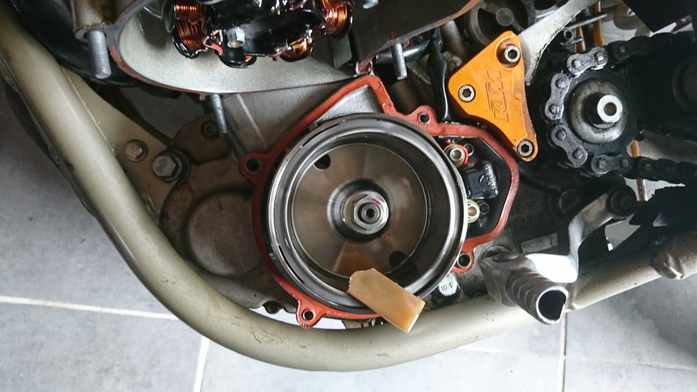

on n'a pas la meme logique mais....j'ai trouvé, ca remarche !
Alors tu ne vas peut etre pas me croire mais c'est le capteur d'allumage qui est en cause.
photo :
ktm 400 exc ne démarre qu'au kick
J'avais vu qu'il y avait trop d'espace entre le capteur et le volant, mais le capteur n'est pas réglable.
On voit sur la photo sous chaque trou une collerette qui dépasse, qui empeche tout réglage. J'ai supprimé ces collerettes puis ovalisé les 2 trous.
Ca m'a permis de rapprocher le capteur à 0.60mm du volant.
elle à mis 3 essais avant de démarrer puis elle démarre maintenant à tous les coups ! Testé une dizaine de fois à la suite.
Le capteur empeche le démarrage au démarreur mais pas au kick. pourquoi ?  si quelqu'un nous apporte la réponse, je lui paye une biere si il passe nord gironde !
par contre je ne comprends pas ce que tu me dis au sujet de la distrib et de l'allumage : la distrib est juste derrière le volant moteur et le bout qu'on voit en photo se baladait dans le carter.
