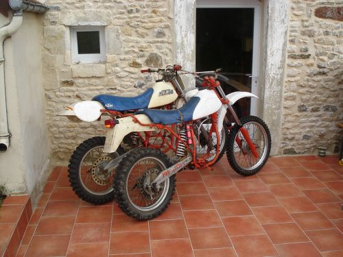

ptit message pour donner des news de mon gros chantier 240 MC 81
pour ceux qui ne l'avait pas vu, la voila !
240 mc + 240 mc = 240 gs
depuis elle est entierement démonté,
malheureusement en aout c'est pas facile, tout le monde il est barré donc pas moyen de faire faire ni réalésage ni changement de bielle ...
alors en allant trainer et car il me manquait quelques pièces, je me suis trouvé une épave de 240 GS 83, ou y avait un bloc moteur 542, carbu, allumage, fourche etc... pas cher pour continuer le chantier MC
elles sont mignonnes hein les deux frangines !!!

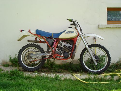

je suis tombé la desssus !!!!
bon deux chantier pour le prix d'un, au moins j'ai de la pièce !
j'ai fait ma ptite tambouille, le tri des pièces a garder pour refaire une MC complète et propre, et, pour délirer, j'ai monté le reste sur le cadre de GS 83

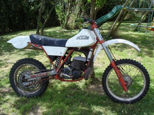

donc voila la bête, c'est vraiment du rafistolage de pieces pas propre
mais bon ça me permet de faire un ptit tour en attendant que la MC soit retapé
maintenant ça me donne en fait vachement envie de retaper la GS, malheureusement sans carte grise
(vous noterez la couronne de 57 sur la GS....!>>!!!><

Effectivement, et il a pas glandé pendant ses vacances !
C'est quoi le cylindre blanc devant le cylindre ? La bonbonne de l'amortisseur ?
Posté le 02-09-2008, à 11:43
oui sur le MC 81 la bombonne est fixée sur le cadre a l'avant, sur le GS 83 il est a coté de la boite a air
Posté le 02-09-2008, à 11:44
vouich messire!! devant et blanc pour le White Power de la MC et derrière et rose pour le WP de la GS

bon je soigne a coup de kick et de clé de 10, 13, 17, 19
mais y a t il une solution pour la carte grise de la GS, j'ai pas la ptite plaque sur le cadre ?
Posté le 02-09-2008, à 11:47
Je savais pour la GS, c'était le même sur la 125, à part le ressort.
Bizarre le placement, ils avaient peur de la chauffe ?
