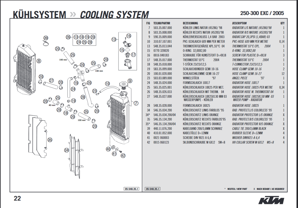

www.wolff-ktm.com/pieces-detachees-schema/...
Calorstat repère 17. Si tu le démonte, il faut mettre un joint plus épais pour compenser son absence, sinon ça va fuir.
