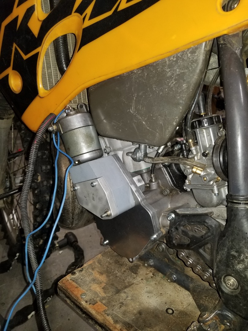

Posté le 22-02-2022, à 10:37
Trop de compression 360 ktm
J'ai que ça comme photos et pour l instant j'ai deossé mon système pour modifier une pièce. il manque une patte de fixation pour empêcher le moteur de tourner et des lamages pour les tetes chc.
Je pense que sur un 250, (surtout celui que j'avais dont le piston devait avoir pas mal d heures) ça doit fonctionner car bcp moins de compression.

Posté le 22-02-2022, à 11:24
Merci pour la photo.  👍
C'est propre! Un peu emcombrant mais bien foutu.
J'abuse un peu ... Si tu peux poster des photos de l'intérieur?  👍

Posté le 22-02-2022, à 11:49
Oui c est assez propre.
L encombrement, ça dépasse pas du pot et ça gêne pas au niveau du pieds. J'ai 2mm de jeu avec le réservoir et 10mm avec le pot.
J'en ai fait des gabarit en cartons et en bois pour trouver la bonne position. Vraiment pas évident.
