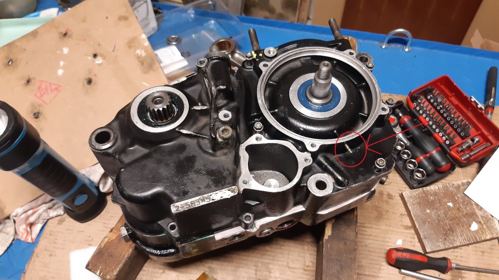

Ton carter d'allumage est fixe, monté avec 2 bagues de centrage et pâte à joint?
Sur les modèles à allumage "sec", tu as sur le carter moteur sous l'allumage, un petit "téton" qui doit être raccordé à une durite pour faciliter l'évacuation de l'eau et éviter une surpression... tu ne dois pas l'avoir...
www.esprit-ktm.com/vilebrequin-piston-pour...
Moto(s) : 990 adventure 2009
Effectivement, la présence d'huile est normale sur le modèle que je possède. Je n'est pas le petit téton. Je suis aussi allé voir sur le site que tu ma indiqué et j'ai mème appeler le magasin KTM sur Avignon avant de voir ton post. Je suis rassuré.
